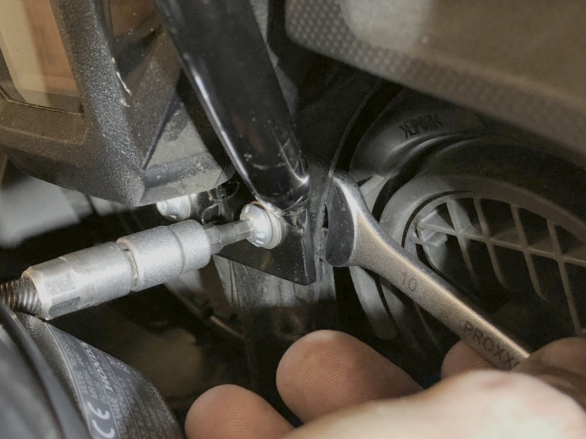

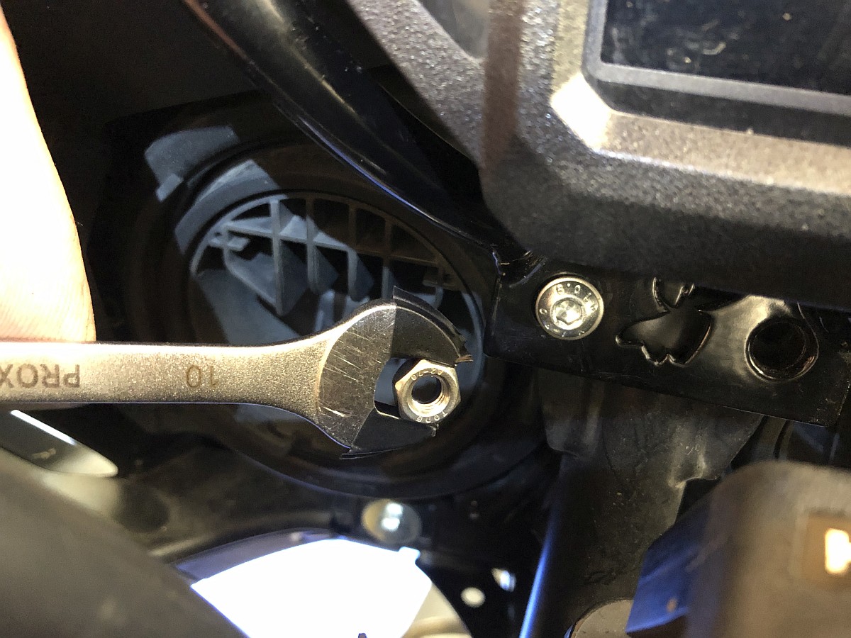

Und dann Festziehen. Dazu habe ich eine 1/4 Zoll Ratsche verwendet. Und eine biegsame Verlängerung.
Ich habe auch den NCCR verbaut. Ein wenig Insolierband in den Maulschlüssel und schon hält die Mutter bis die Schraube drin ist.
