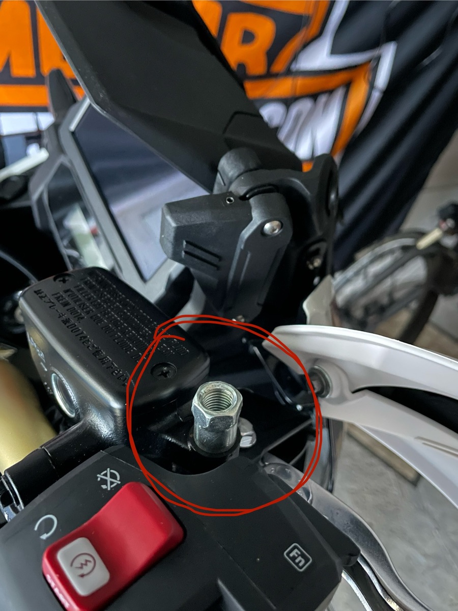

Alles anzeigenEigentlich sind die (OEM) Spiegel mit Adaptern befestigt.
Das eine Gewinde ist ein Rechts, während das andere ein Links gewinde ist. Sprich, eines von beiden sollte sich beim verdrehen lösen. Und am Gewinde v Spiegel hast du die Kontermutter.
Hast du überhaupt die Gummi Tülle weit genug hoch geschoben?
Ich habe dann heute mal meine Zielforschung fortgesetzt: die beiden silberfarbenen Adapter am Lenker sind beide M10 Außen-Rechtsgewinde.
