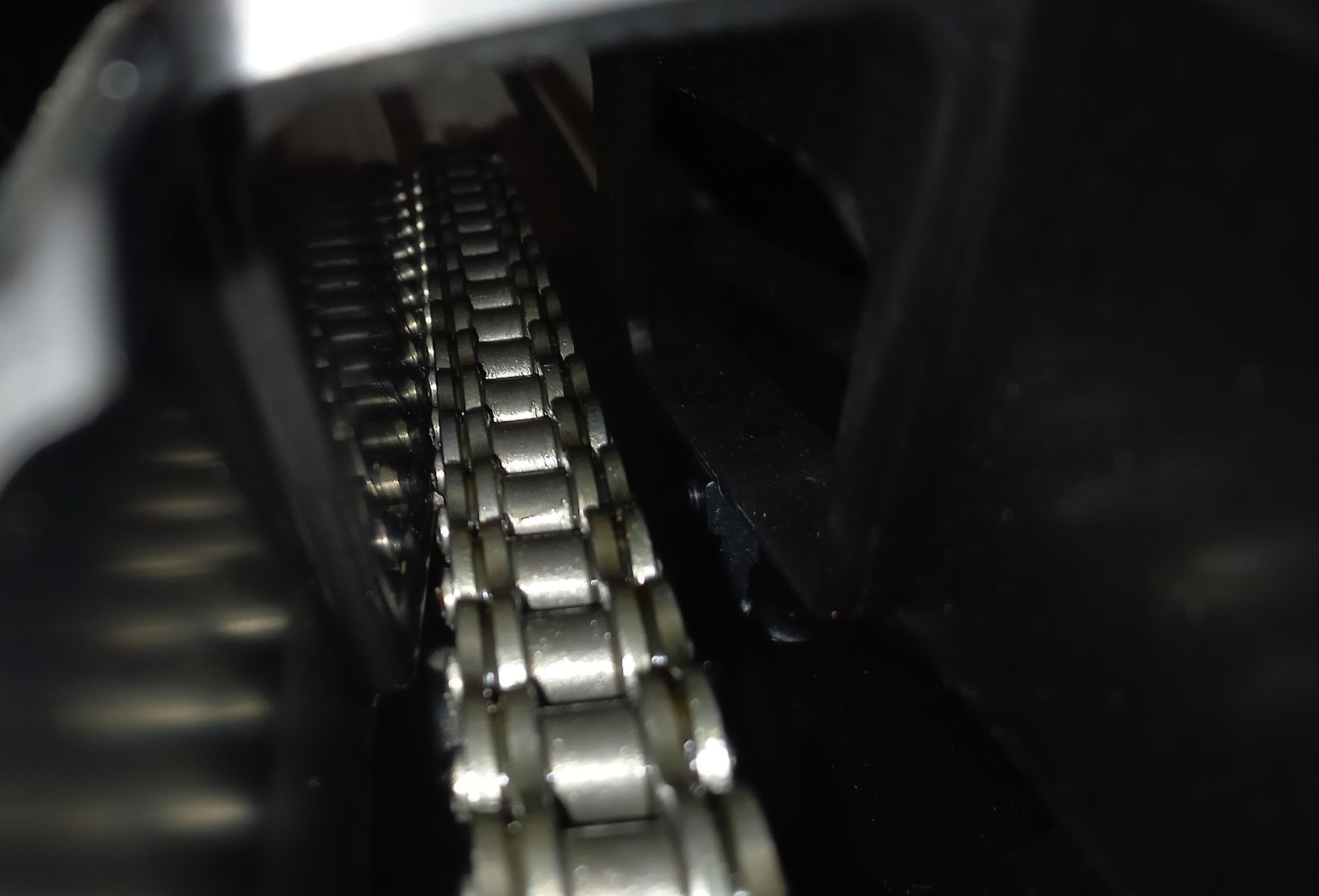

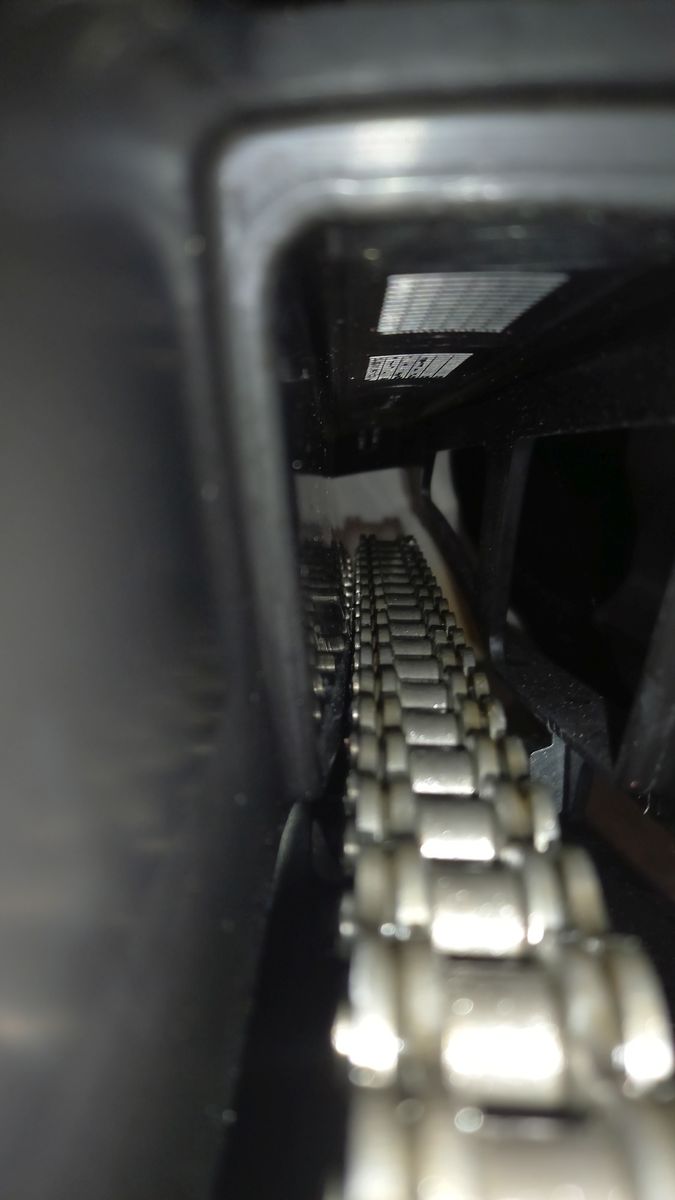

    Update zur Lage: Abgeschraubt, erwärmt an der Knickstelle recht mittig, etwas aufgebogen, wieder drangebaut. Jetzt ist ein kleiner Abstand zur Kette. Foto habe ich auch, aber man kann sich das ja vorstellen. :handgestures-thumbupleft:
