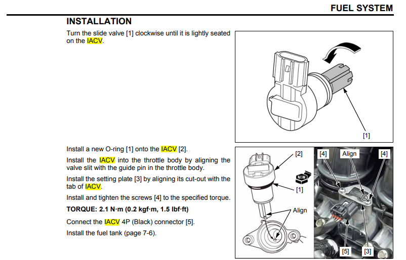

    Aber welche Nullstellung meinst du? (Das aufdrehen oder das der Pin passt oder gibt es noch etwas zu beachten?)

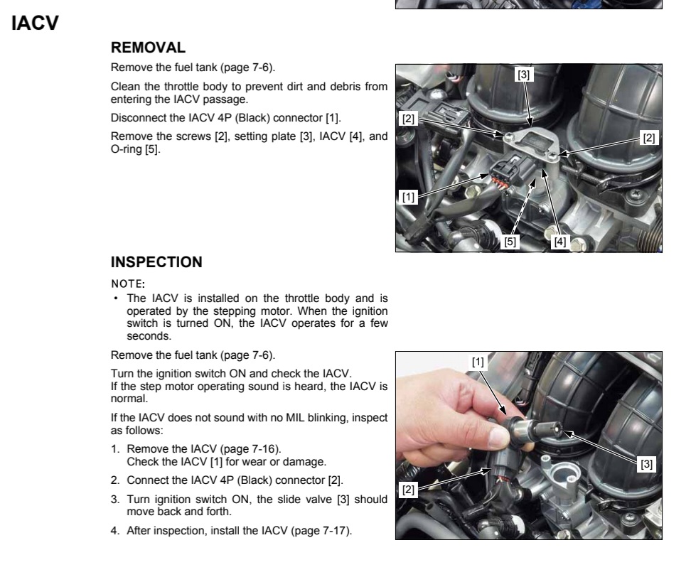

    Kenne aus dem WB nur das folgende:

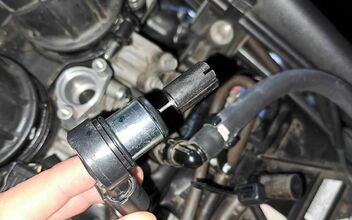

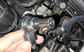

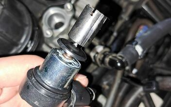

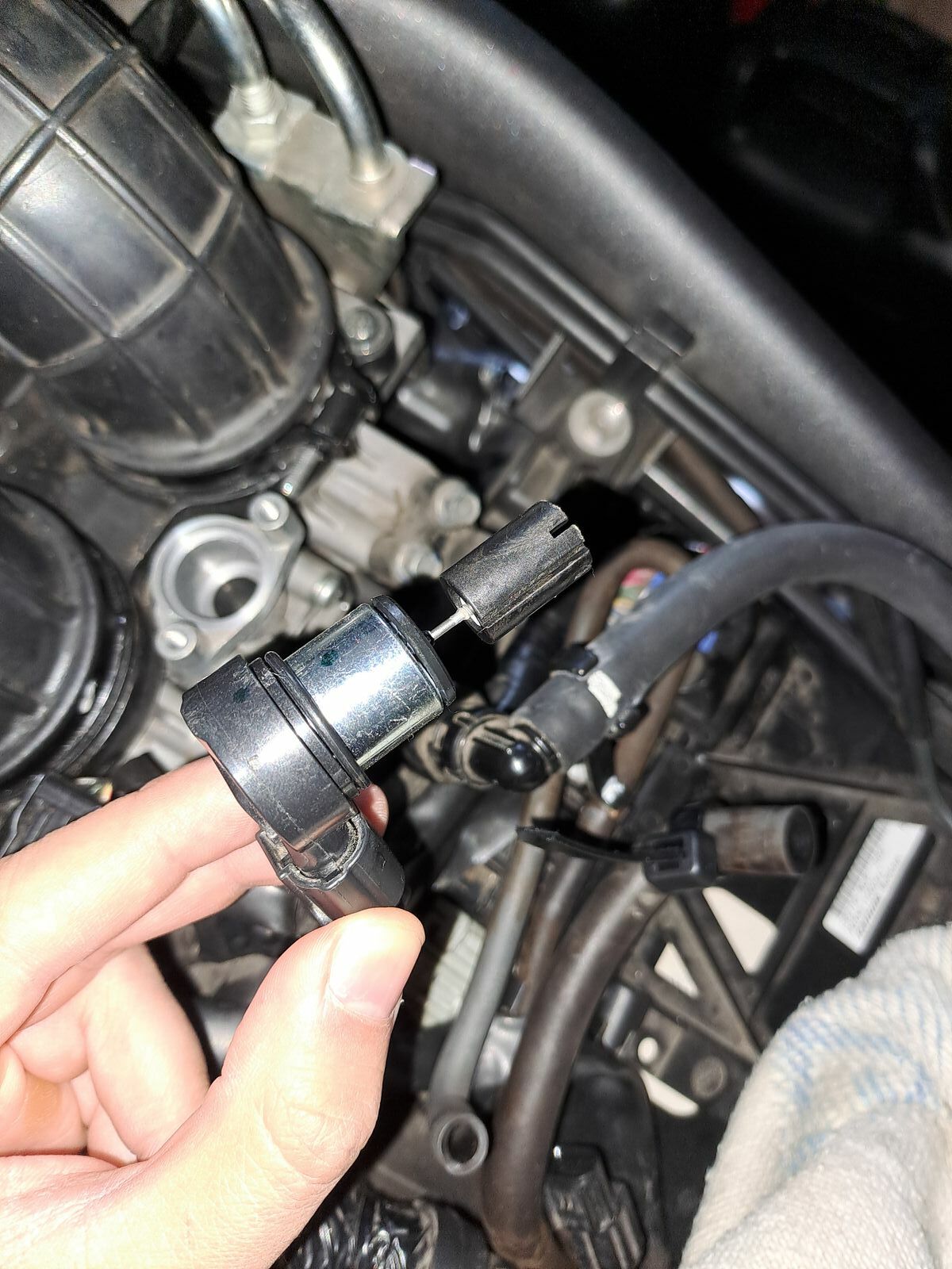

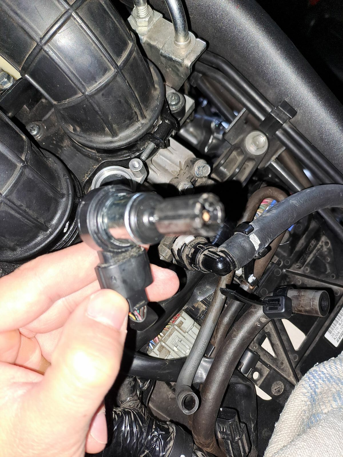

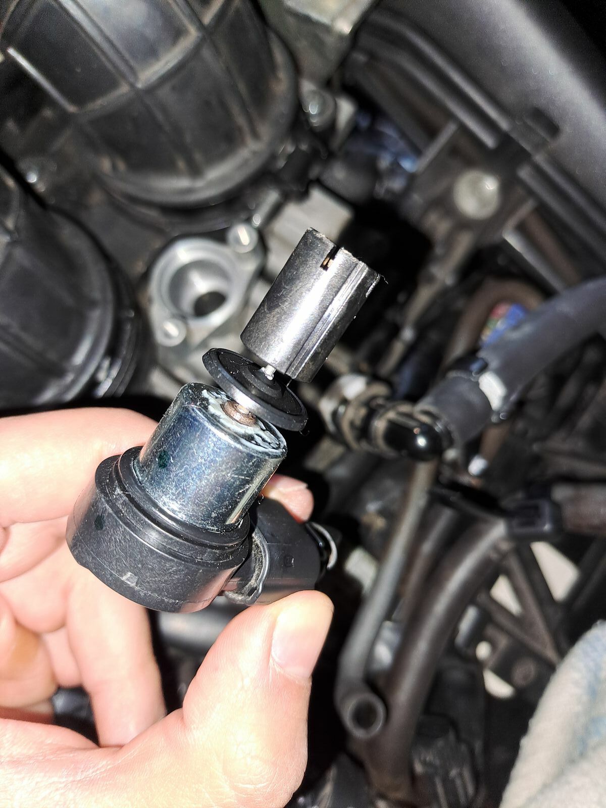

    Ich habe jetzt den IACV motor nochmal angeschaut, der schieber sieht gut aus und der motor dreht auch kurz.
    Allerdings hängt der schieber ja an einem stift und man kann den schieber ja auf und abdrehen. Deshalb kenne ich leider nicht die originalstellung. Ausserdem löst sich auch schon leicht ein plastikteil.
    Habe mal ein paar fotos mit angehängt.

    also ich hab jetzt den iacv überprüft, sollte normal sein.
