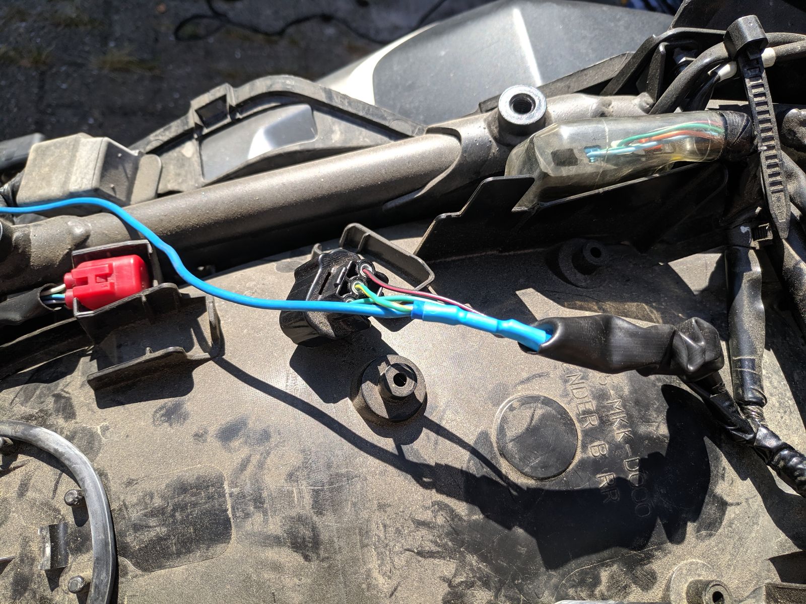

    So, kurze Rückmeldung wie die Geschichte weiterging. Ich also das Mopped wieder komplett auseinander genommen. Tempomat ausgesteckt und die "Originalverkabelung " wieder hergestellt. Die AT sprang an, MKL leuchtete noch, nahm aber ganz normal Gas an. Also ein 4-pol Diagnose Adapter bestellt. Als der da war, Fehlerspeicher ausgelesen und folgende Fehlercodes gehabt:
    Tempomat steckte mittlerweile wieder mit dran, Fehler gelöscht und neu gestartet, MKL wieder/immer noch an. Fehler ausgelesen:
    Also, Tempomat wieder raus und mit Originalverkabelung probiert den Fehlerspeicher zu löschen. Das ging auch und MKL kam nicht mehr. Ergo hat der Tempomat die verursacht.

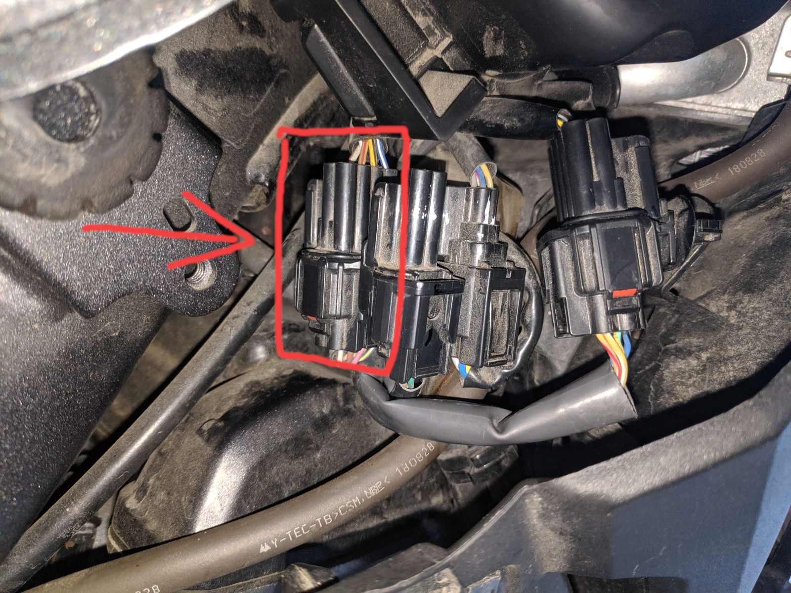

    zu früh gefreut.... heute alles wieder zusammen gebaut, Mopped springt 1a an, aber MKL leuchtet und sie nimmt kein Gas an. Gang könnte man einlegen. So ein Scheiss! Jmd schonmal den Fehlerspeicher löschen mit Überbrückung am Diagnoseport gemacht?
    Hab null Bock alles wieder auseinander zu rupfen, mit den Heed Sturzbügeln dauert das immer ewig... :handgestures-thumbdown:
    Jackson hat direkt geantwortet, dass das Verhalten sehr "strange" sei und ich doch alle Stecker kontrollieren solle, ob nicht der Tempomat irgendwo falsch steckt. 12Volt bekommt der nämlich wohl über den elektrischen Gas- Stecker und nicht wie ich angenommen hatte, über den Diagnostic Port.
    Und tatsächlich, die "Spezialisten" von Popko in Braunschweig haben den doch glatt an den DCT Stecker (5-Pol) gesteckt.
    Ich konnte mir nicht ausmalen, dass die Karre damit fährt. Aber das ist wohl auch ein "Sicherheitsfeature", dass wenn der ausfällt, alle Signale so durchgeleitet werden, in dem Fall halt auch die DCT Signale.
    Naja, wieder was gelernt und vor allem wo ich mein Mopped in Zukunft nicht mehr zum Service hinbringe.... :think:

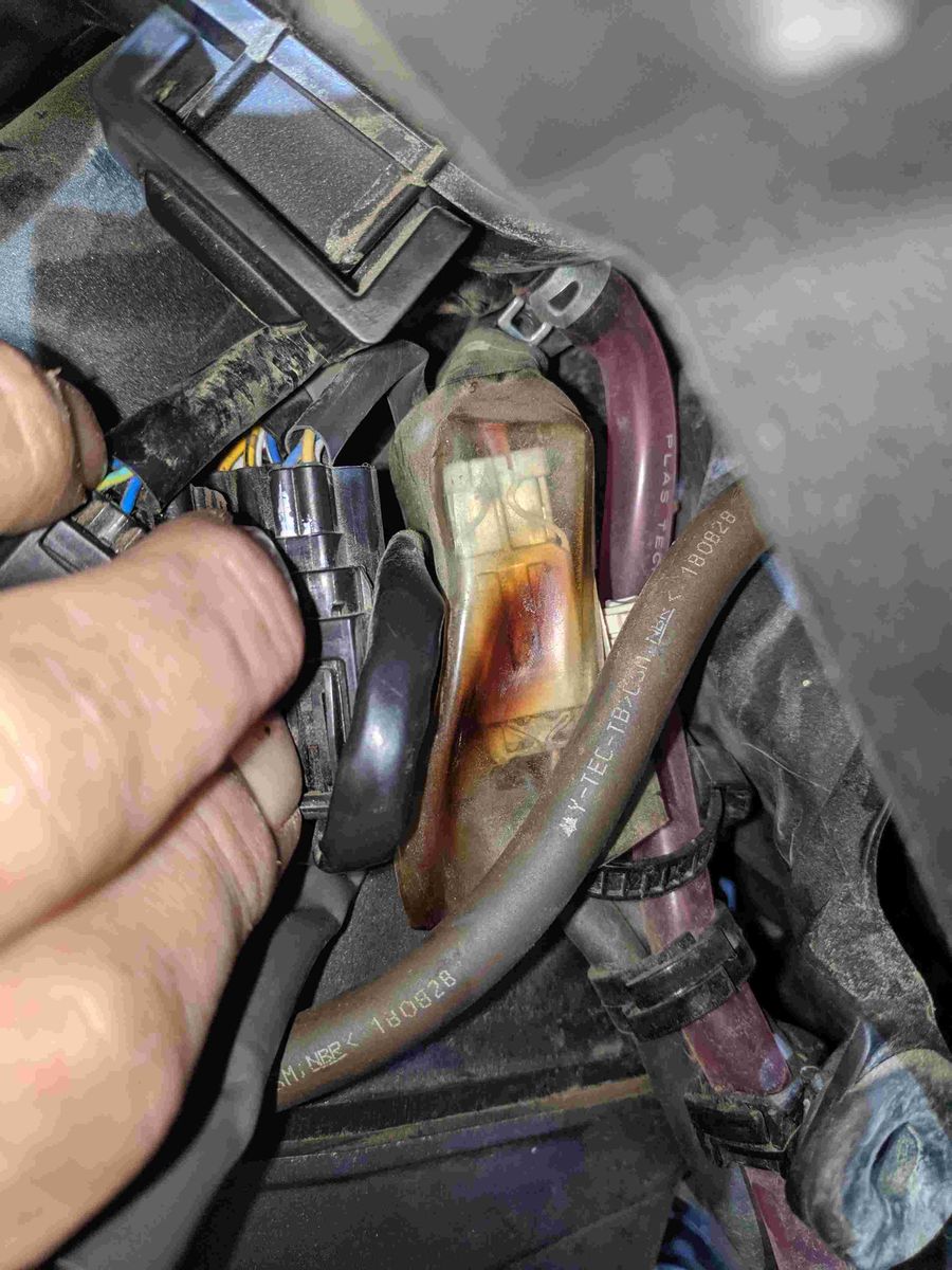

    Grad mal ausprobiert, das Teil leuchtet gar nicht mehr (bin mir unsicher ob es das je getan hat). Aber lt dem Video von der Gasstellung Kalibrierung sollte das ja gelb leuchten sobald Zündung an ist.... Egal was ich ausprobiert habe (Zündung an, Bremse betätigen, Motor an usw) kein Licht... Da es ja ein USB-C Anschluss hat, (vergesst meine Frage wie die Firmware da rauf kommen sollte! ;) ) hab ich das mal an den Rechner gehängt. Da leuchtet es kurzt Gelb und dann Rot. Scheint also nicht übern Jordan zu sein. Verkabelung sieht überall gut aus, Steckverbindungen auch. (Kabelbruch kann ich natürlich nicht ausschließen). Ich glaube ich mess mal den Diagnostic Port durch, wahrscheinlich bekommt es da drüber Strom und check ggf die Sicherungen. Halte euch aufm laufenden. Wenn jmd noch ne Idee hat, gerne raus damit :D
