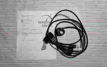

    Shit, tut mir sau leid, hab ich voll verpeilt... Falls es noch hilft, das ist der Stecker, der bei der DCT benötigt wird (mit insg 6 Kabeln... der mit 5 Kabeln ist der fürs DCT!):

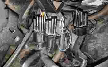

    dahinter ist ein Stecker, mit durchsichtiger Plastikabdeckung:
    da ist das grün-gelbe Kabel für das Bremssignal:

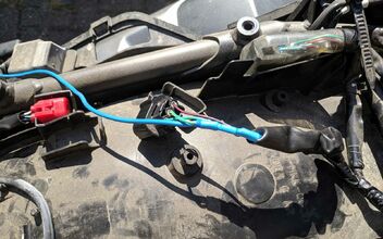

    aber da man da sehr bescheiden ran kommt, habe ich das Heck auseinander gebaut (soziussitzbank muss ab und das Plastikteil dahinter auseinander, wenn ich das noch richtig in Erinnerung habe) und das Bremssignal direkt von der Bremslichtzuleitung abgezwackt.
    der andere Stecker mit der längeren Zuleitung kommt an den roten Diagnoseport oben links im Bild, aber ich glaube das ist selbsterklärend, bzw war auch so in der Anleitung.

    Hast du eine DCT? Die Einbauanleitung ist für eine Schalter, bei der DCT sind die Stecker ein bissl anders. Falls es Fragen oder Probleme beim Einbau gibt, sag gerne Bescheid.

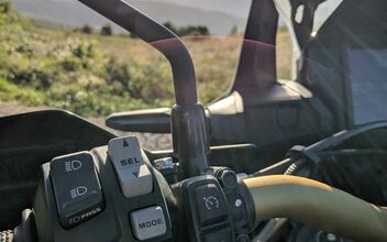

    Bis August gab es halt den 2 Button Schalter dazu, Habe im juli bestellt und da war der 2er obligatorisch. Mittlerweile ist wohl immer der 3er Schalter dabei. der dritte Button resumed wohl die vorher eingestellte Geschwindigkeit und erhöht per Knopfdruck die eingestellte Geschwindigkeit:
    • Resume / Increase
    • Cancel
    • SET/ Decrease
    Wie schon geschrieben reicht mir der momentane Stand allemal. Aber so wie ich das verstanden habe ist bei allen Bestellungen ab Ende August der 3er Button dabei.

    Das zweite „Problem“ war (wenn man es denn so nennen will), dass der Tempomat ein 12v Bremssignal braucht, damit er ausgeht, sobald man die Bremse betätigt. Die original Einbauanleitung beschreibt einen Abgriff von einem Stecker, der dort auch am Hauptkabelbaum ist. Aber dieser ist bei der DCT Variante hinter den anderen Steckern und sehr schlecht zugänglich. Die aus meiner Sicht viel einfachere Variante war das 12v Signal einfach hinten am Bremslicht abzugreifen, dafür musste der Soziussitz runter und die Topcase Halterung. Aber alles kein Hexenwerk. Wenn man es erst einmal gemacht hat, geht der Zusammenbau umso schneller.
