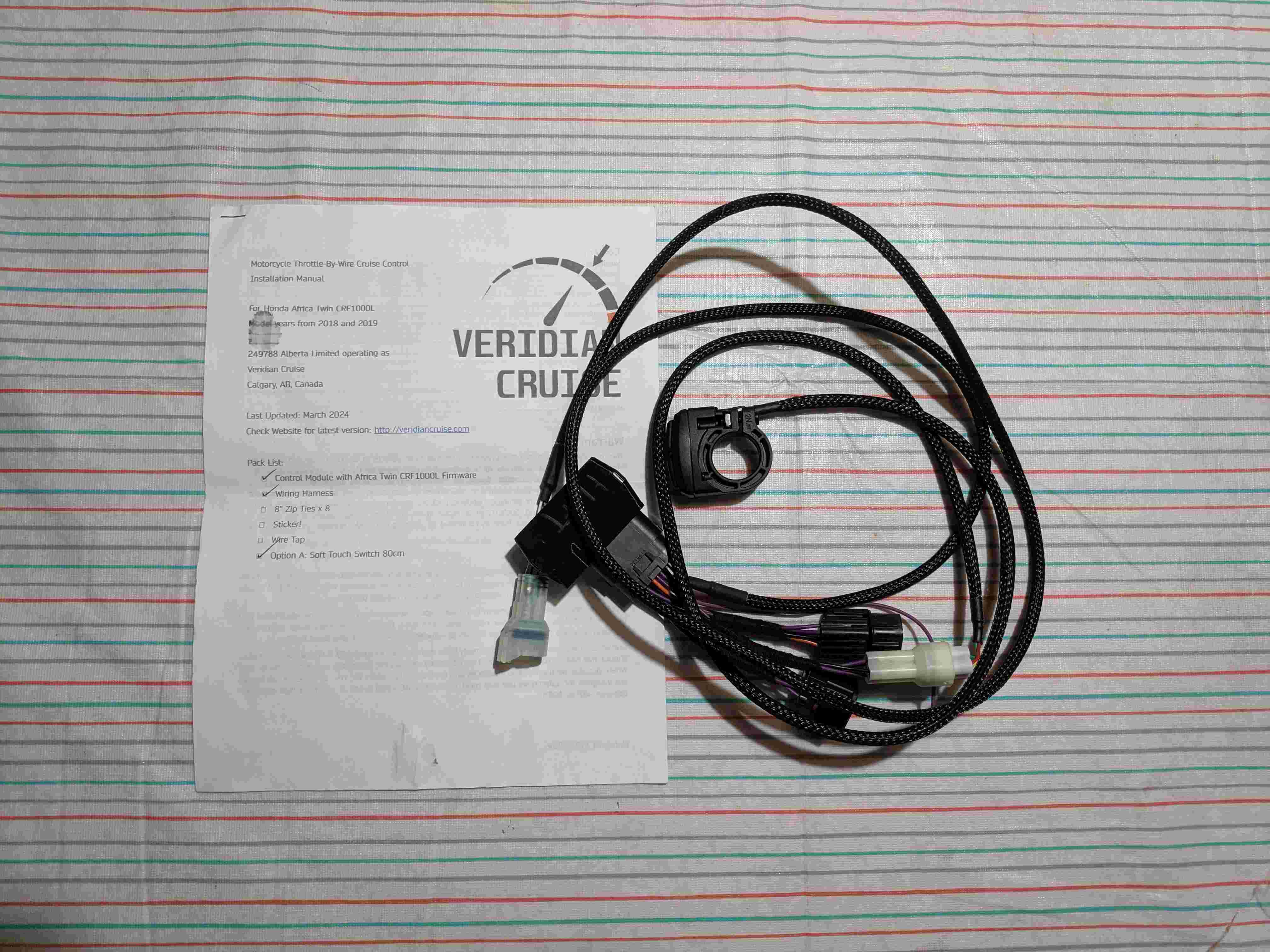

    Jetzt im Juli habe ich nochmal ein bisschen rumgesurft und bin auf die Kanadische Firma Veridian Cruise gestoßen, die seit kurzem einen Tempomaten für die 18/19er Modelle anbieten und zwar für unschlagbare 300$. Nach kurzer Recherche war klar, das Ding muss ich haben und direkt bestellt. Mitte August kam das Teil dann (für Anfang September war eine größere Tour geplant, bin noch unterwegs, nach einer Woche Italien sind wir mit der Fähre von Ancona nach Split rüber und sitzen grad in nem Apartment die 2 Regentage hier ab :D)

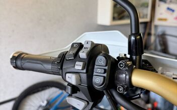

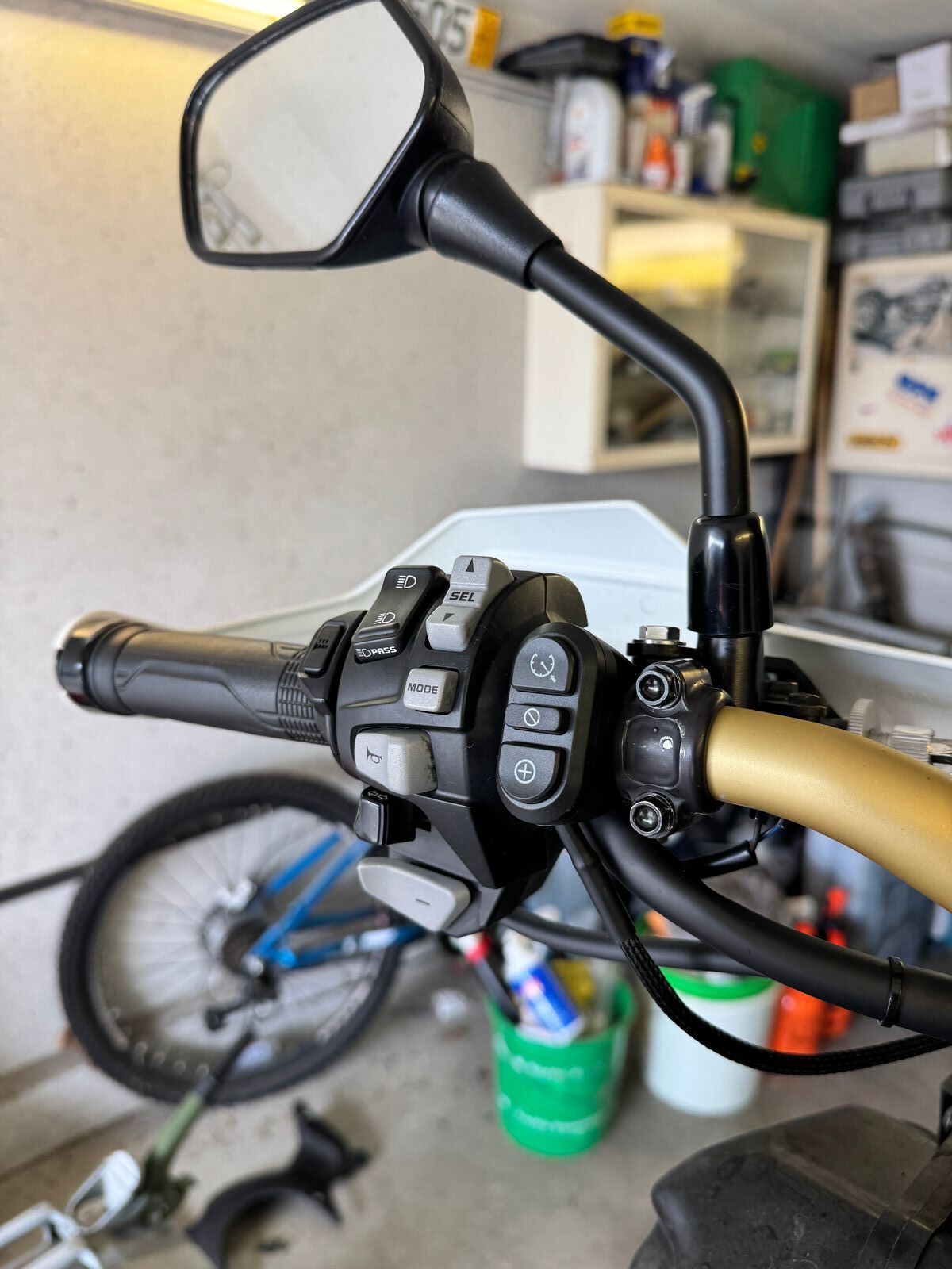

    Eigentlich sollte es ab August einen 3 Button Schalter geben, der kam aber leider zu spät und so hatte mir Veridian den 2 Button Schalter beigelegt, damit ich den Tempomat noch vor Tourstart einbauen konnte.

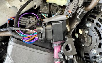

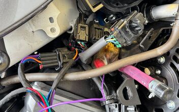

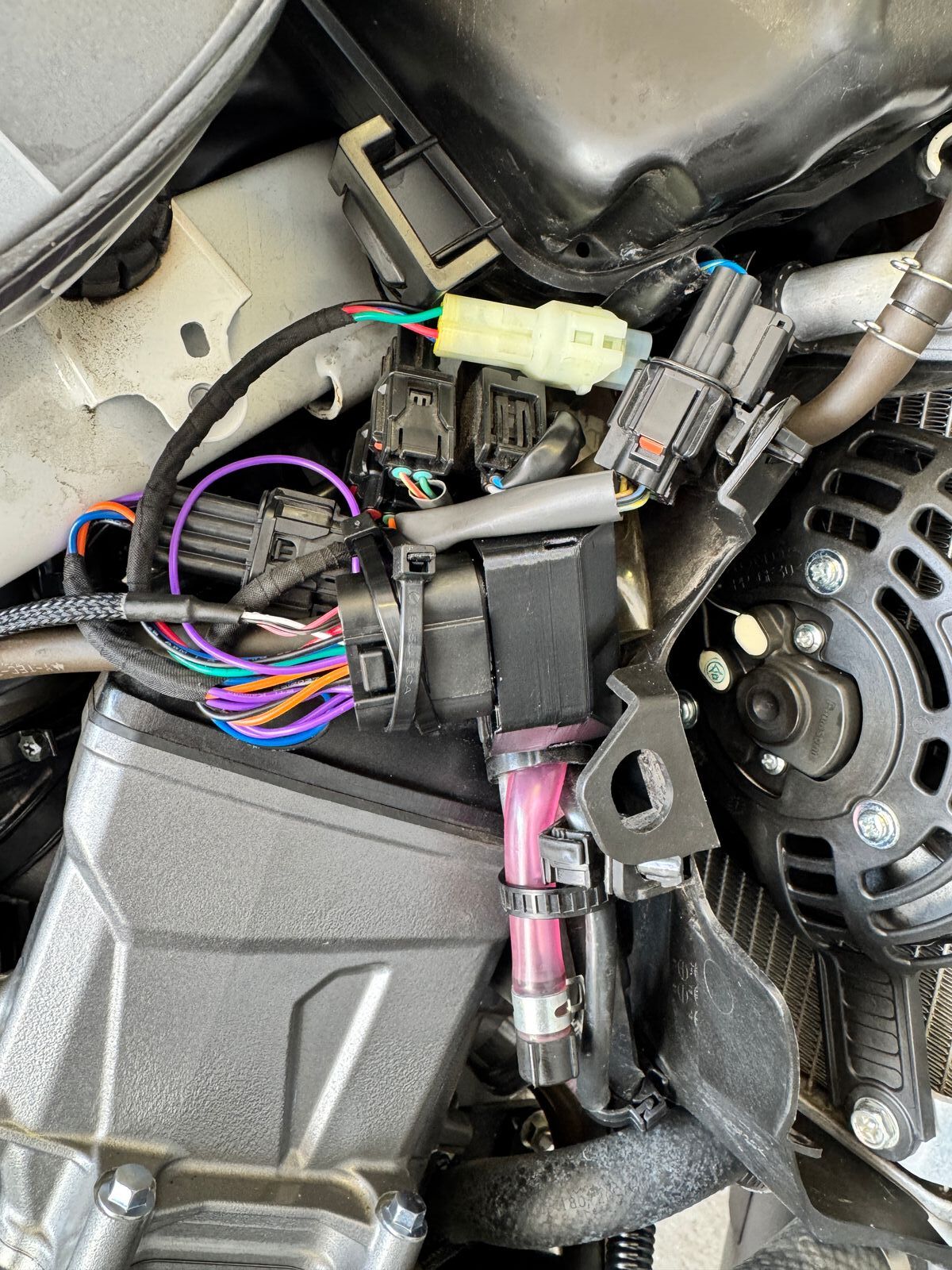

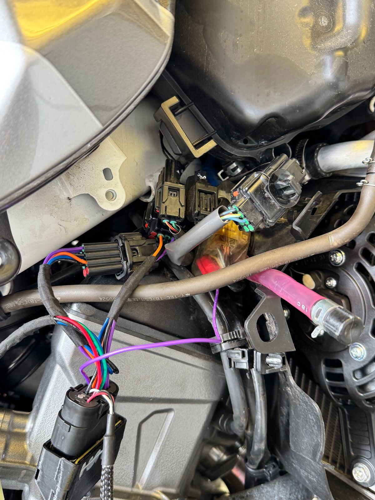

    Der Einbau war eigentlich sehr einfach, die größte Herausforderung war, dass der Tank etwas angehoben werden musste, damit man an die Stecker vom Hauptkabelbaum kommt. Das war aber kein Problem.

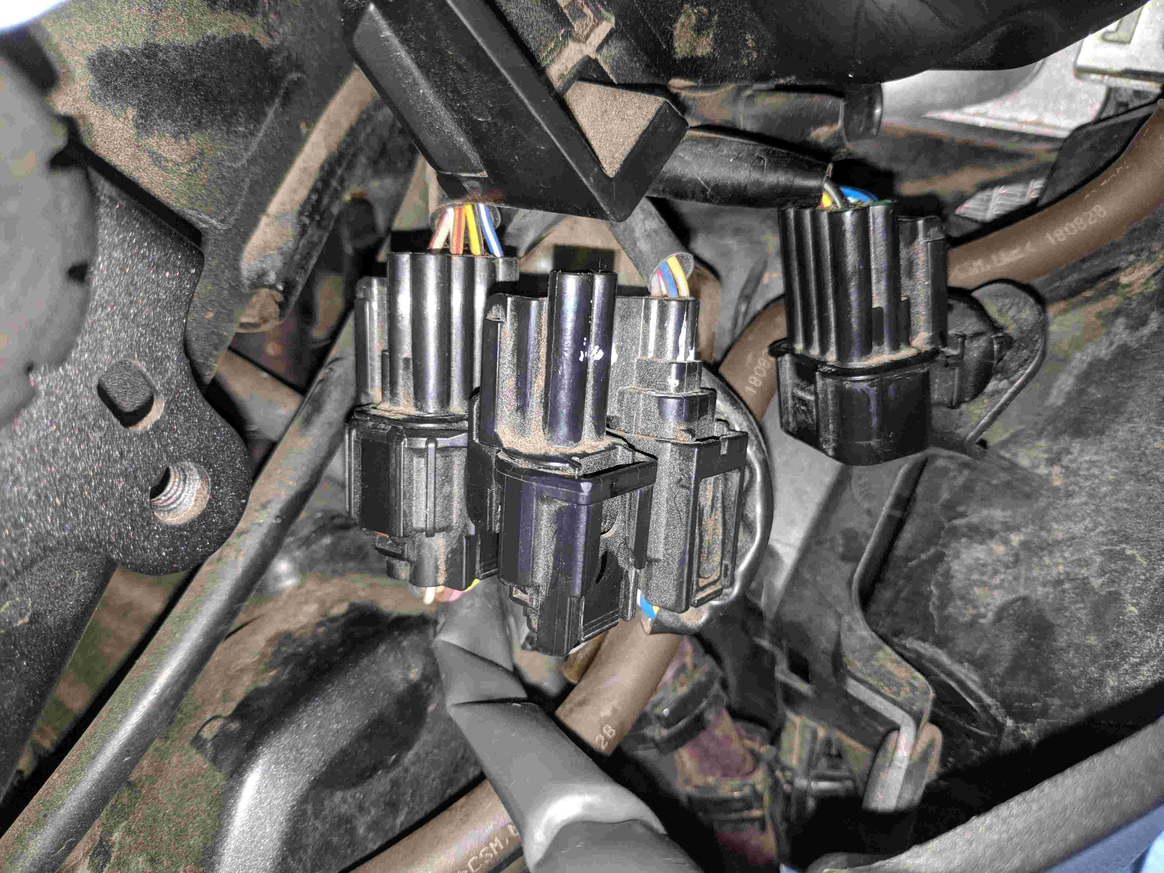

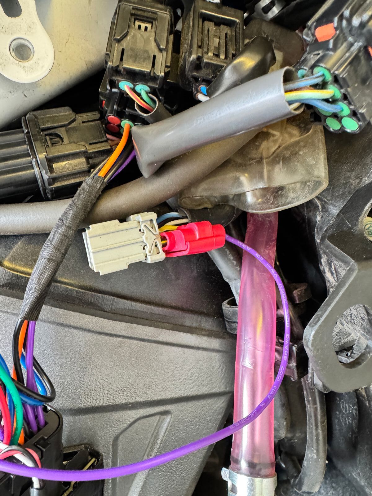

    Leider war die Anbauanleitung von einem Model ohne DCT und so war ich etwas unsicher welchen Stecker ich nehmen musste, aber Dank der supertollen Unterstützung von Jackson war das relativ schnell geklärt.

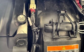

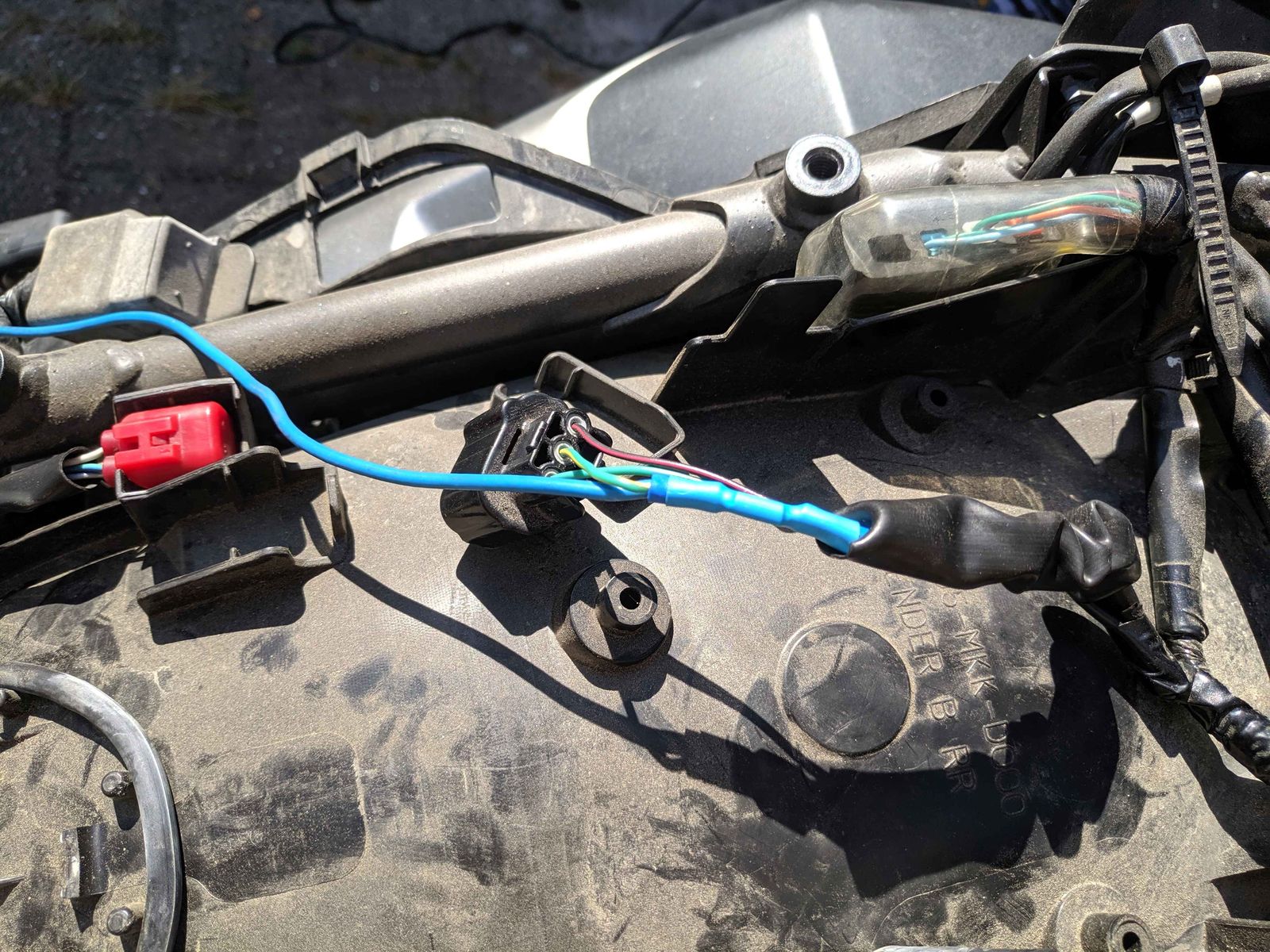

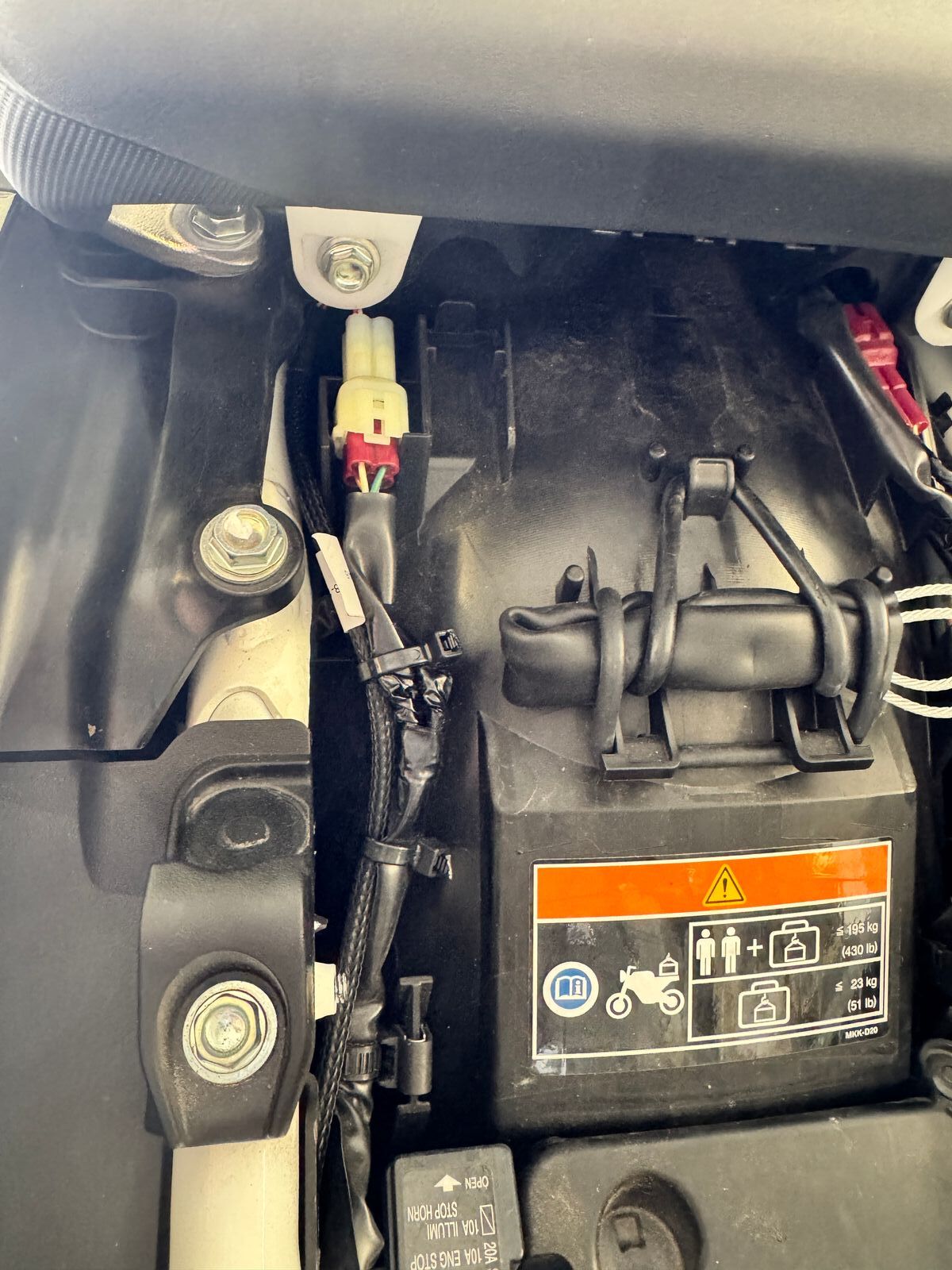

    Das zweite „Problem“ war (wenn man es denn so nennen will), dass der Tempomat ein 12v Bremssignal braucht, damit er ausgeht, sobald man die Bremse betätigt. Die original Einbauanleitung beschreibt einen Abgriff von einem Stecker, der dort auch am Hauptkabelbaum ist. Aber dieser ist bei der DCT Variante hinter den anderen Steckern und sehr schlecht zugänglich. Die aus meiner Sicht viel einfachere Variante war das 12v Signal einfach hinten am Bremslicht abzugreifen, dafür musste der Soziussitz runter und die Topcase Halterung. Aber alles kein Hexenwerk. Wenn man es erst einmal gemacht hat, geht der Zusammenbau umso schneller.

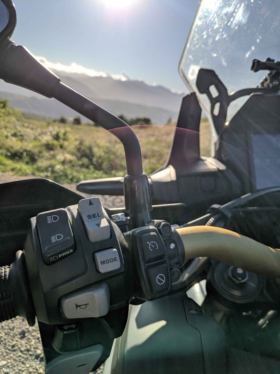

    Auf den ersten Blick eine durchdachte Lösung und der Schalter passt
    auch gut zu den Armaturen. Preislich hält sich das auch im Rahmen.
    Am zweifachen sehe ich eine "Set" und eine "Cancel" Taste. Was hätte
    denn der dreifache zusätzlich?
    Hat der Schalter eine Steckverbindung und passt der dreifache dann
    mit dem vorhandenen Kabelbaum zusammen?

    Hmmm, in meinem Job hab ich mir vor 20 Jahren schon abgewöhnt, irgendwelche relevanten Funktionen (wie CC abschalten) an ein „röddeliges“ Signal wie den BLS zu hängen. Funktioniert oft, aber nicht sicher und nicht immer. Nur meine Meinung, ich will keinen davon abhalten, das Ding zu verbauen.

    Der MCC wird an einen Zündkerzenstecker mit ran geschlossen und zählt dort die Zündung mit. Was für die Tempomatfunktion gut ist, ist für den Einbau negativ. Da muss Tank und Airbox komplett runter
    ... An eine der Zündspulen, nicht ans Hochspannungskabel der Kerzen.
    U.a. Stromversorgung und Signal zum abschalten beim bremsen, wird vom vorderen Bremslichtschalter abgegriffen.
    Hallo, ich fahre das gleiche Modell und interessiere mich für die Tempomatnachrüstung.
    Was hat es mit 2-bzw. 3-Button auf sich?

    Bis August gab es halt den 2 Button Schalter dazu, Habe im juli bestellt und da war der 2er obligatorisch. Mittlerweile ist wohl immer der 3er Schalter dabei. der dritte Button resumed wohl die vorher eingestellte Geschwindigkeit und erhöht per Knopfdruck die eingestellte Geschwindigkeit:
    • Resume / Increase
    • Cancel
    • SET/ Decrease
    Wie schon geschrieben reicht mir der momentane Stand allemal. Aber so wie ich das verstanden habe ist bei allen Bestellungen ab Ende August der 3er Button dabei.
