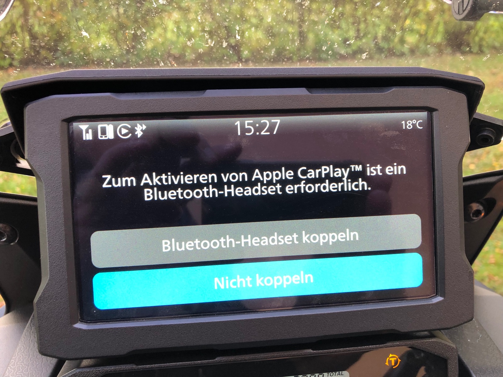

Ich weiß ich bin hartnäckig, aber kann mir bitte jemand die Fragen beantworten:
1. bei normalem Carplay (also mit Kabel): muss (oder darf) hier die Honda auch per Bluetooth mit dem iPhone verbunden sein?
2. bei CarPlay wireless (z.B. Carlinkit) muss (oder darf) hier die Honda auch per Bluetooth mit dem iPhone verbunden sein?
Oder ist es generell so, dass wenn man CarPlay nutzt (egal ob wired oder Wireless) das iPhone generell nicht per Bluetooth mit der Honda verbunden sein darf …?

Ok…BT iPhone zu Headset löschen ist klar, aber soll ich auch die BT Verbindung des iPhone zur Honda vorher löschen…?
