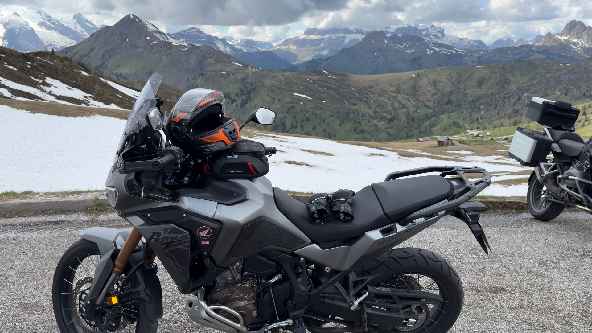

Ja, ich hab schon mehr probiert als ich vor hatte. Mehrere USB Kabel zur Verbindung meine iPhone's, 2 Windschilde aus dem Zubehörmarkt( was es nur schlechter gemacht hat), und Kupplung einstellen inkl nachfetten des Bowdenzuges. Ach ja, die original Sitzbank der Adventure Sports ist zumindest für mich auch nicht wirklich langstreckentauglich. Ich bin damit von meinem Wohnort nach Südtirol am Stück gefahren, was ca. 1000Km sind. Nach ca. 400-500Km, sprich ca. 5h musste ich gefühlt mehr im Stehen als im Sitzen fahren, um die Schmerzen in der oberen Beinrückseite/Gesäß erträglich zu machen. Ich weiß, solche Touren fährt man nicht täglich, aber dafür hab ich sie mir gekauft.

Gut, dann war das wohl schlechte Tourvorbereitung meinerseits im Vorfeld der Tour. Ich hatte jedenfalls nach 1000km Anreise und ca 600Km Passtraßen das Gefühl, die Kette könnte ein klein wenig mehr Spannung vertragen, um die Lastwechselruckler in vor allem Spitzkehren zu minimieren. Seis drum. Ich bin nicht perfekt, das Moped auch nicht. Die Tour hat trotzdem Spaß gemacht.
