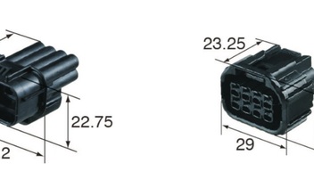

    Vielleicht fragt sich aktuell ja sonst auch noch jemand, woher der 8-poligen Stecker zu bekommen ist?
    Hab mich ebenfalls durch den langen Thread durchgelesen, danach festgestellt dass der 6-polige Stecker zur CRF1000 gehört
    und nun gerade den 8-poligen für meine CRF 1100 besorgt. (Die lange Warterei auf die Lieferung aus China wollte ich mir echt nicht antun)

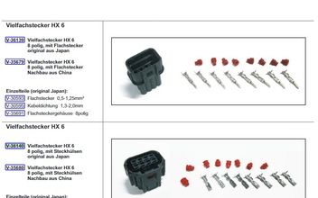

    ich arbeite in Wien, daher mittags schnell im Shop gewesen:
    X-MAS Motorcycle Electrics
    Kleine Pfarrgasse 8
    1020 Wien
    X-Mas, Motorradelektrik, Zündanlagen, Vergaser, Motorradzubehör
    Vielfachstecker HX6 8-polig,
    Artikel V-36140 (Stecker mit den Steckhülsen)
    Artikel V-36139 (Stecker mit den Flachsteckern)
    (kosten jeweils 8€)
