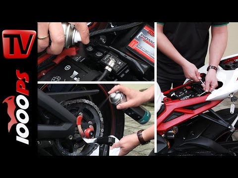

Vor dem Winterschlaf sollten Sie Ihr Motorrad rundum reinigen (YouTube) und mit einem Ledertuch oder Öltuch gut abtrocknen, damit Sie anschließend spezielle Pflege gegen Korrosion auftragen können. Die meisten Teile säubern Sie am besten nur mit Wasser und Schwamm oder einer sehr weichen Bürste. Für hartnäckigen Schmutz an der Kette können Sie auch Waschbenzin und ein Kettenspray verwenden. Sprühen Sie dann etwas Konservierungsmittel auf alle rostanfälligen Teile, wie Felgen, Speichen und Auspuff. Die Chromteile können Sie mit Multifunktionsöl einreiben, und für die Gummiteile sollten Sie ein spezielles Pflegemittel verwenden, damit sie nicht porös werden.

Bauen Sie die Batterie aus und lagern Sie sie an einem kühlen, trockenen Ort, an dem sie vor Frost geschützt ist. Während der Ruhepause sollten Sie die Batterie ab und zu aufladen oder sie dauerhaft an ein dafür ausdrücklich vorgesehenes Ladegerät anschließen. Zum Schluss kontrollieren Sie noch den Stand der Kühlflüssigkeit und gegebenenfalls des Frostschutzmittels und füllen Sie bei Bedarf auf.
