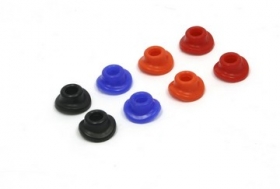

4. Zusatztipps: wenn man möglichst wenig Ersatzschläuche mitnehmen möchte oder kann, dann kann man alternativ auch nur 21er Schläuche mitnehmen, die kann man NOTFALLS auch für ein 18er Hinterrad verwenden. Dann aber bitte nur die dünnen Standard -Schläuche, bei den verstärkten klappt das nicht. Es gibt gegen das Eindringen von Schmutz (besonders bei Schlamm) Gummimuffen, die über das montierte Ventil geschoben werden. Sie sind flexibel und geben beim Verrutschen des Schlauch entsprechend nach.
