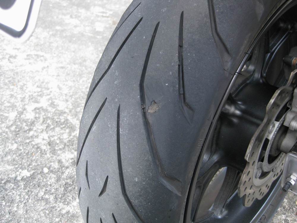

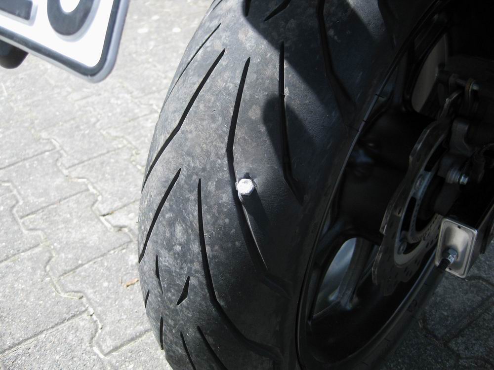

    Nun zu den mir einfallenden Nachteilen: Fahre ich mir irgendwas in den Reifen, muß der Reifen grundsätzlich von der Felge runter (zumindest eine Seite), um den Schlauch zu flicken. Beim Fahrrad hat das sicher der ein oder andere noch gemacht, beim Motorradreifen wohl der Großteil eher noch nie... Und aus einem persönlichen Erlebnis heraus auch ein Nachteilgedanke, mit dem meine Reise damals wohl beendet gewesen wäre. Ich habe mir vor zwei Jahren bei einer 450 km Tagestour nach knappen 100 km Strecke eine M6 DIN-Schraube ins Hinterrad gefahren. Die stumpfe Schraube hat sich regelrecht in den Reifen "gerissen", es gab nen Knall und keinen km später schlingerte ich an den Strassenrand. Mit dem Standard-Pannenset von Polo/Louis war der Reifen nach ner Stunde wieder dicht, ein nah gelegener Bauer versorgt mich mit seinem Kompressor und ich bin die restlichen 350 km bis zum Ziel gefahren, dabei durchaus auch kurzzeitig mit 130 km/h ohne Probleme. Wäre mir das gleiche mit der AT passiert, wäre Ende-Gelände gewesen. Den Schlauch hätte ich mit Flickzeug wieder dicht bekommen, aber ob der Reifen mit dem eingerissenem Loch noch die 350 km mitgemacht hätte...?
