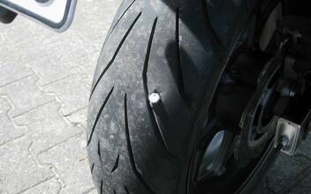

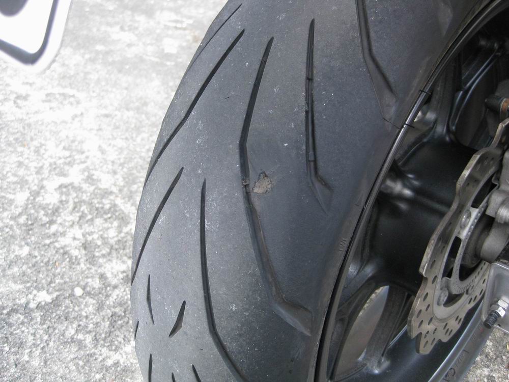

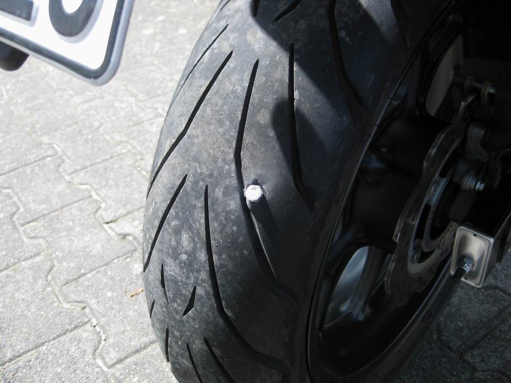

    Um mal das Schadensbild zu beleuchten, das mich zu diesem Thread gebracht hat, zwei Bilder. 1) eingefahrene Schraube, 2) reparierter Stopfen nach 350 km Fahrt. Hätte dieser Schaden bei einer Schlauch-Fahrt das Ende bedeutet? Wäre Schlauch noch flickbar und Reifen reißt (bei einem Grobstoller) nicht weiter auf mit so einem Riss?
    [attachment=1]01 Schraube.JPG[/attachment]
    [attachment=0]02 Stopfen im Pneu.JPG[/attachment]
