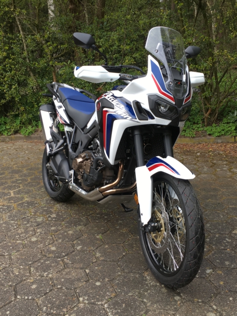

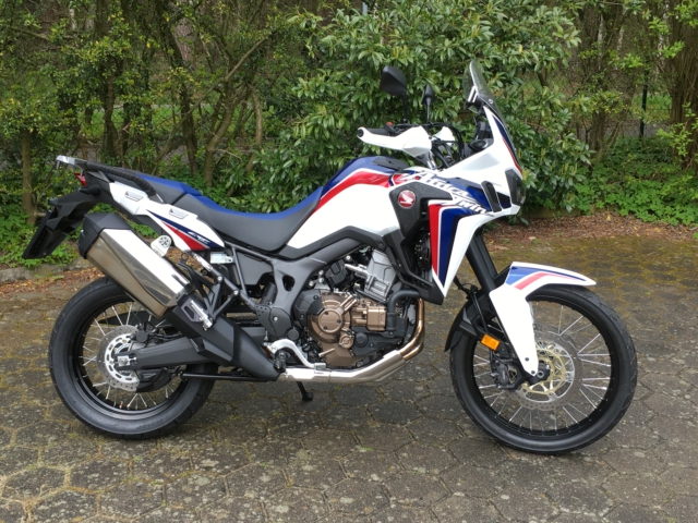

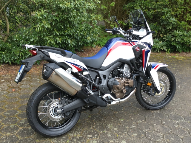

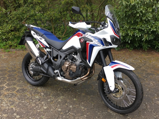

    Moin, habe meine Tricolor "umgestylet":
    Ich finde die serienmäßigen goldenen Felgen auch megacool, doch mir persönlich waren mir bei der Tricolor mit weiß, rot, blau, schwarz, bronze/silber (Motor), hell gold (Träger der vorderen Bremsscheiben) und gold (Felgen, Gabel, Lenker) auf Dauer ein paar Farben zuviel "im Spiel". Ich finde sie so etwas harmonischer, ruhiger.
    Was meint Ihr?
    PS: Gabel ist foliert.

    Also, ich habe nur den Vorderradkotflügel demontiert. Für den oberen sichtbaren Teil, habe ich eine 3D Carbon Folie verwendet. Für die beide"Verdickungen" - unten wo der Gabelsimmerring sitzt - habe ich jeweils einen Streifen einer mattschwarzen Folie genommen. In einem Stück habe ich es nicht hinbekommen. Am sinnvollsten ist es unten anzufangen und dann immer mit der nächsten Folie eine saubere gerade Kante setzen.
    Ich habe diese direkt beim Hersteller bestellt : (jeweils kleinste bestellbare Größe für je 5,- €. Mit Versand waren es knapp 16,- €. Reicht locker für 3-4 Gabeln. Die Carbon Folie ist für allzu starke Rundungen nicht so geeignet, die Prägung verzieht sich dann zu stark und es sieht dann echt schlecht aus. Daher im oberen glatten Bereich Carbon, unten die "normale" Folie.
    http://tiptopcarbon.de/Autofol…uftkanaele-6-58-m::7.html
    http://tiptopcarbon.de/Autofol…ftkanaele-6-58-m::20.html
    PS: Da ich ja noch reichlich Folie übrig hatte, habe ich such gleich den verkratzen Werzeugfachdeckel (war bisher bei allen AT die ich gesehen habe angekratzt) mit der Carbon Folie beklebt. Die Nahtstellen habe ich jeweils an die nicht sichtbaren Stellen (unter den Haltebügel) platziert. Stelle nachher noch ein Foto rein. ACHTUNG: WASSERLAUF WIEDER FREISCHNEIDEN! Ach so, normaler Haarfön reicht völlig, ein Heißluftfön ist schon zu heftig, da muß man schon sehr aufpassen.
