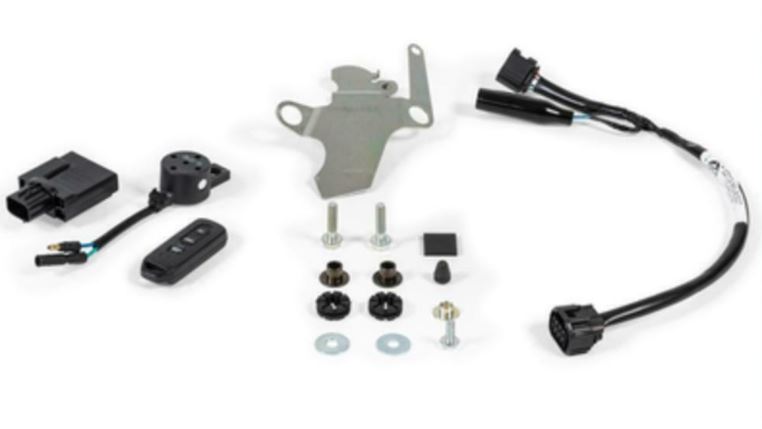

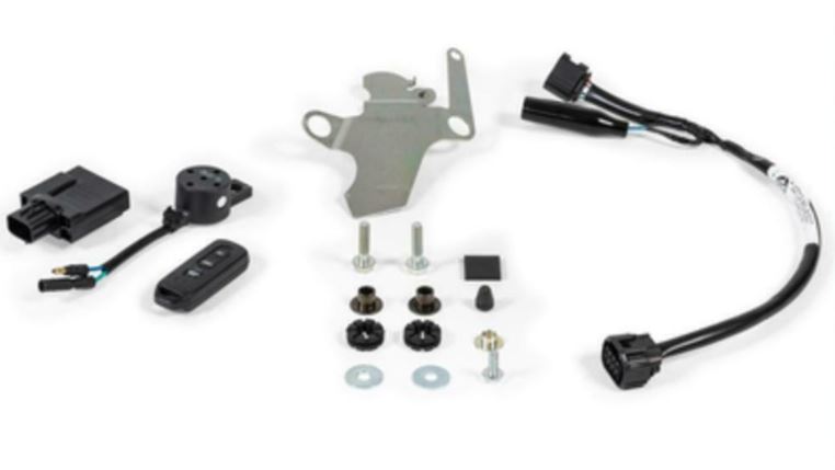

    Steckdose Stecker unten die linke Verkleidung vorne , oder wie schon geschrieben unten Fahrer Sitz links ( richtige kabel benutzen !)
    Dazu muss sagen , unten Sitzbank Sitz kein "Zubehörstecker" wie hier in Forum wird falsch bezeichnet , der ist für die original Honda Alarmanlage
    08E70MKSE00 oder 08E72MKSE00
    Recht hat er!
    Sorry mein Fehler! :shifty:
