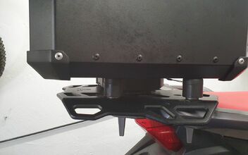

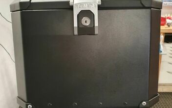

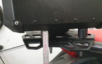

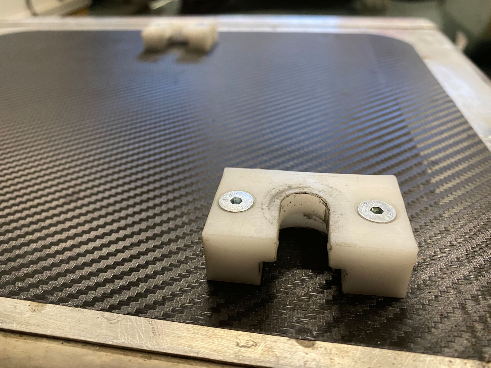

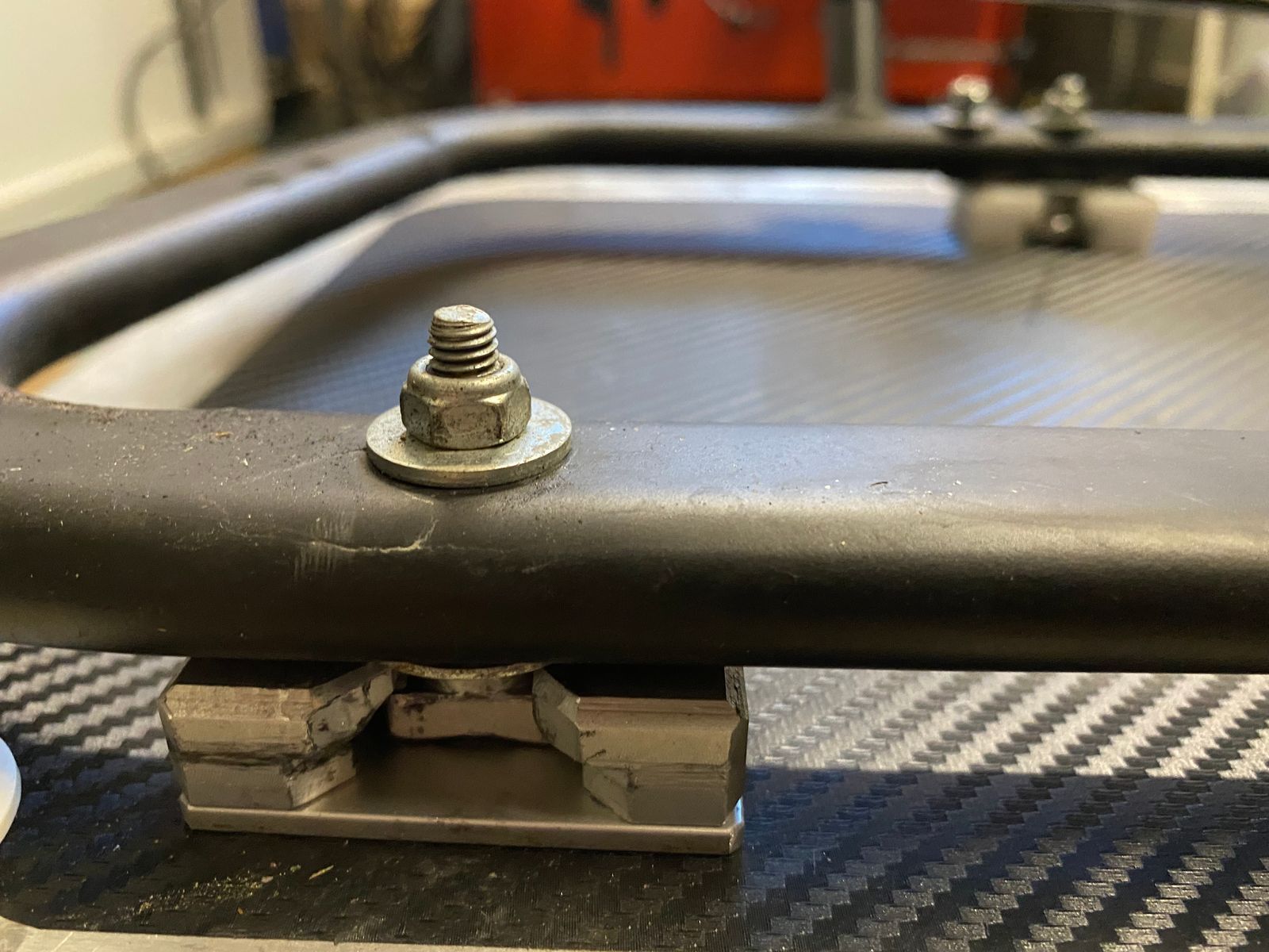

    Ich hatte mir für mein Pelicase selbst eine Halterung gebaut...
    Vll. dient es zur Inspiration:

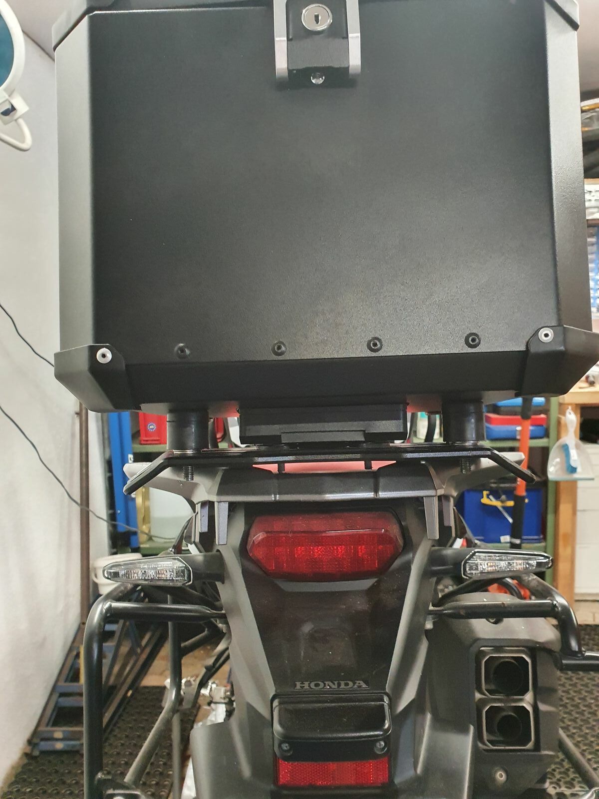

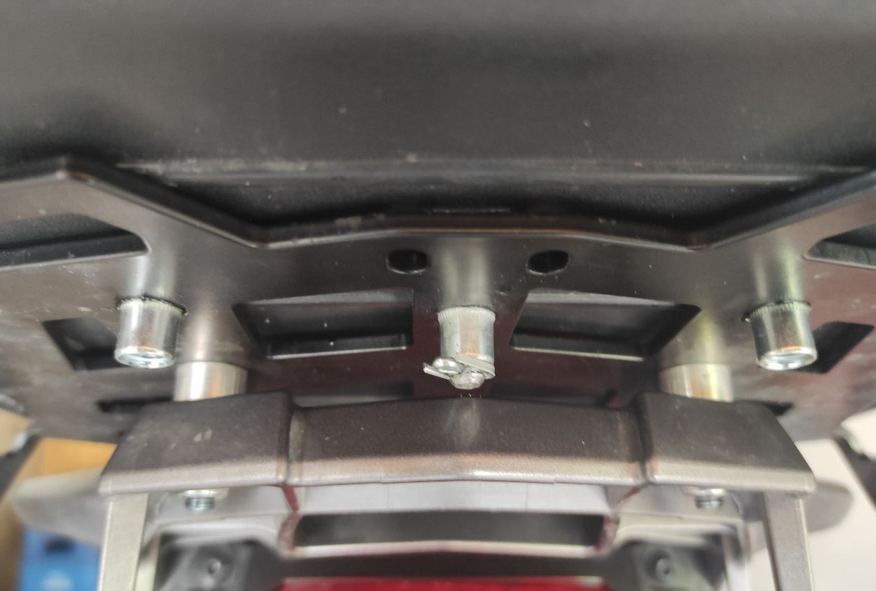

    Da ich die Schraube unten einmal nicht fest genug angezogen habe und das Top Case darauf hin im Gelände fliegen gegangen ist, hab ich inzwischen die Knebelschraube knapp unter der Niete durch gebohrt und einen "Sicherungssplint" den ich durch die Schraube stecke...
    Außerdem, weil ich plötzlich paranoid wurde, noch zwei weitere Nieten in die Platte...
    In dem Topcase waren Kamera und Geldbeutel als es weg geflogen ist... und ich hab es erst nach etwa 5 km gemerkt...
    Das war eine Suchaktion 8|
    So kann sich das Topcase jedenfalls nicht mehr lösen:
    Und wenn ich es Abnehmen will ist es ohne Werkzeug in ein paar Sekunden ab!
    Auf dem Bild ist es noch ein normaler Splint... inzwischen ist es ein Federsplint den man raus ziehen kann ohne was zu verbiegen

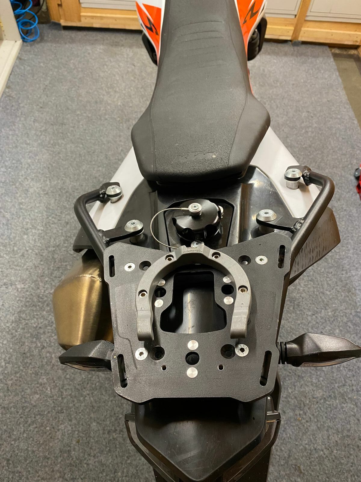

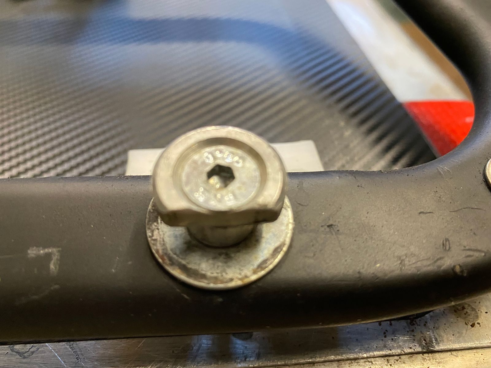

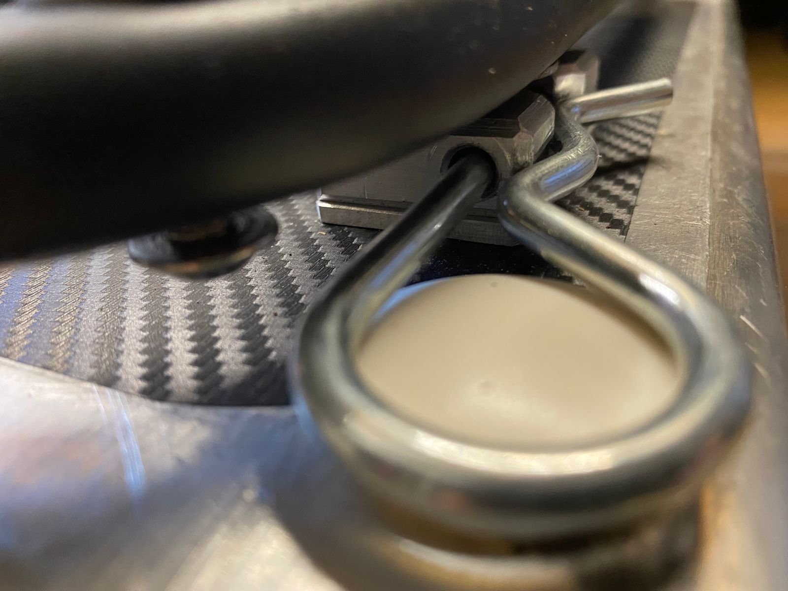

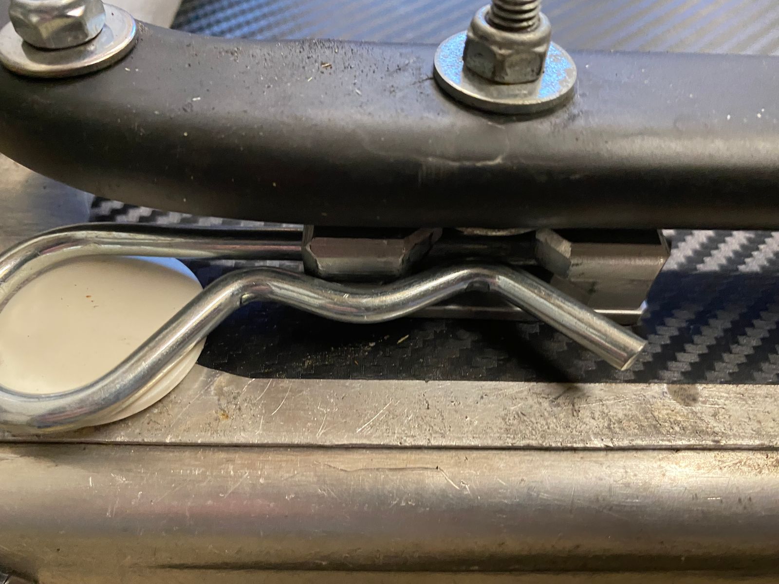

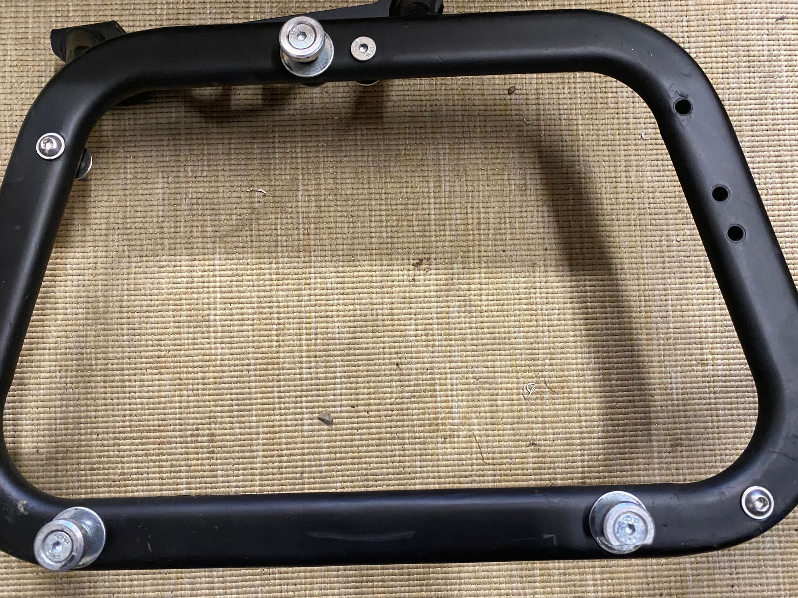

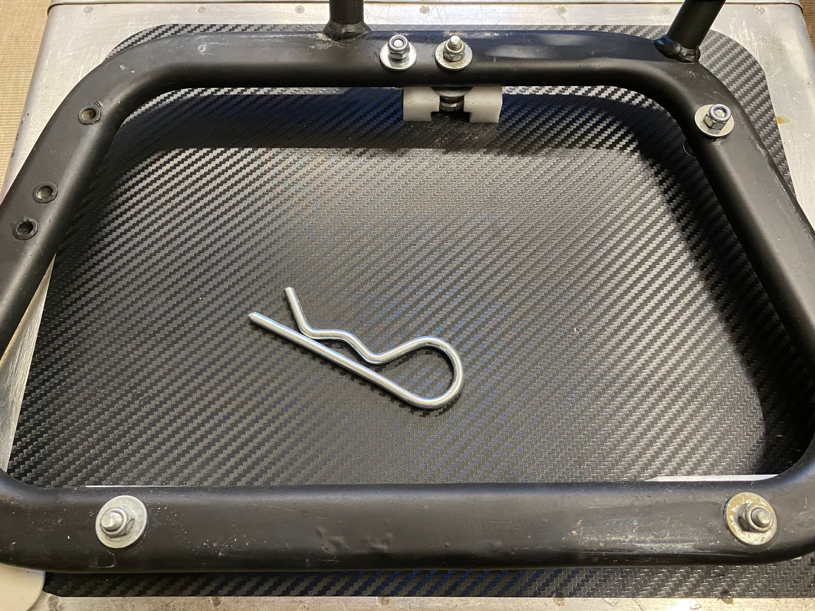

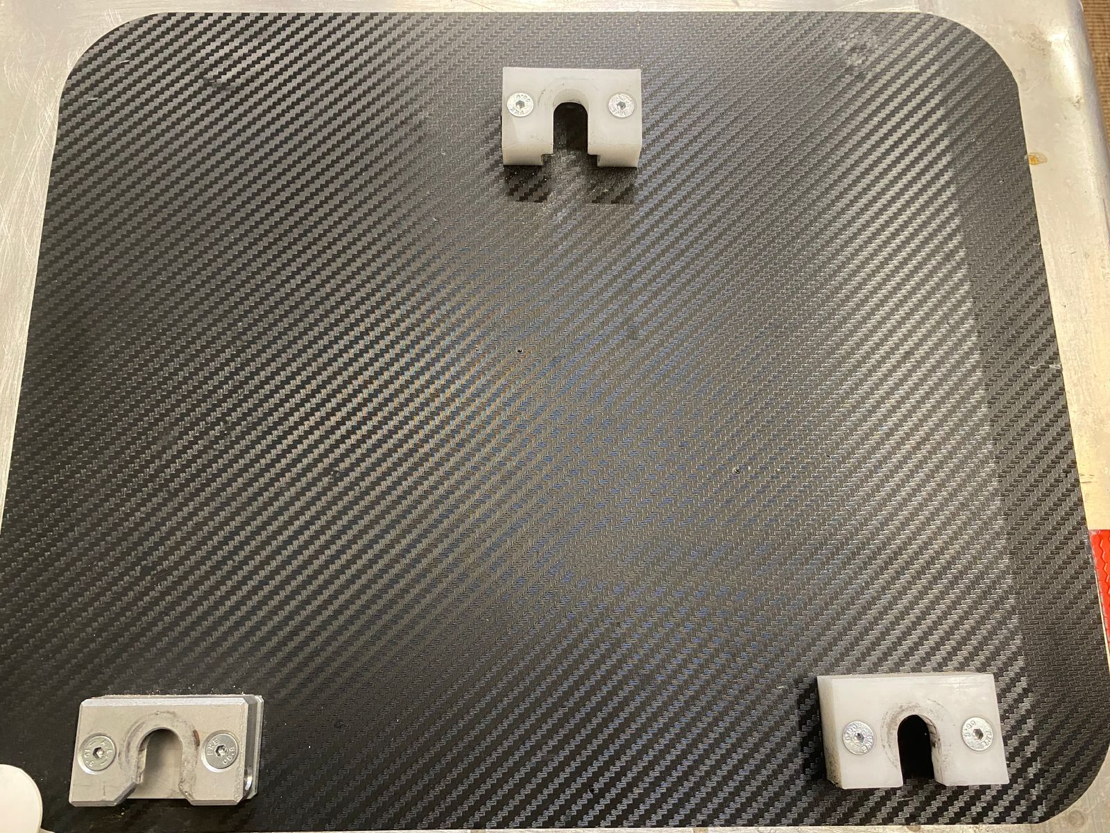

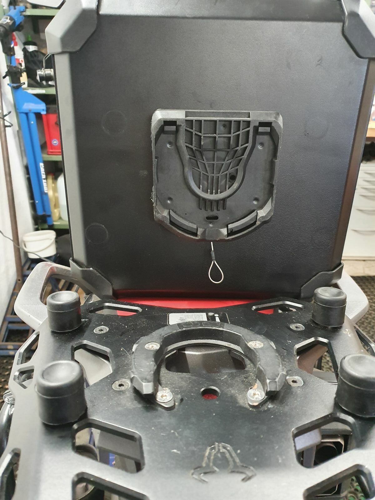

    Hier meine etwas robustere Lösung, die ich für meine alten Zega Koffer zur Montage am SW-Motech Träger ausgeknoblet und angefertigt habe. Vorgabe für mich war eine einfache, sichere Montage und nahe am Träger. Die Koffer werden einfach an den drei Punkten eingeklinkt und mit einem Splint gesichert. Statt einem Splint funktioniert auch ein Bügelschloss und das ganze würde auch auf einer Heckplatte funktionieren. Hält Bombenfest und hat schon sehr viel erlebt; die Koffer sind nur für Schottertouren im Einsatz:

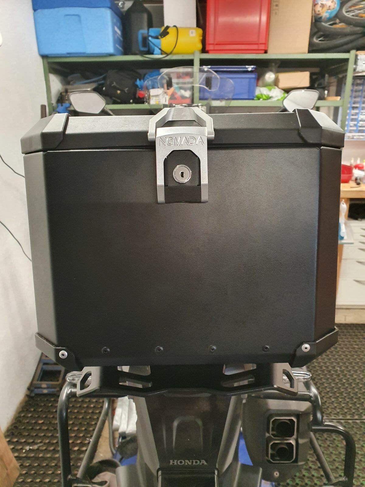

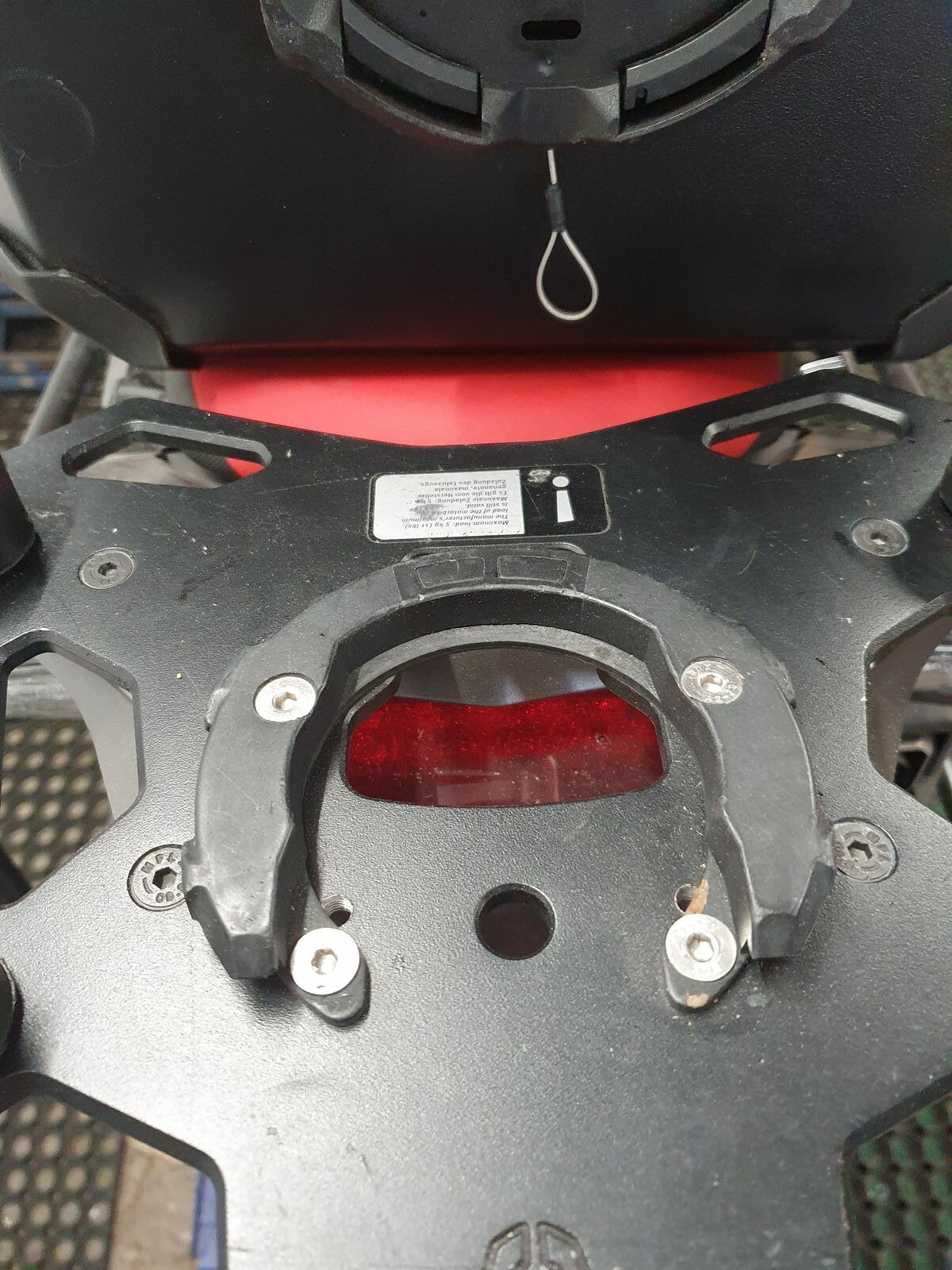

    Soo...hier nun meine Final-lösung für mich.

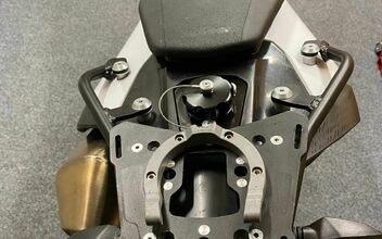

    Ich hatte noch einen älteren SW Motech Tankrucksack, dazu kaufte ich noch einen gebrauchten Tankring für diesen Tankrucksack und habe alles so verbaut wie auf den Bildern zu sehen.
    Sollte es doch noch ein wenig wackeln, schmeiss ich noch Gurt rüber oder ich verbaue nochn Fang-Seil.. :lachen:

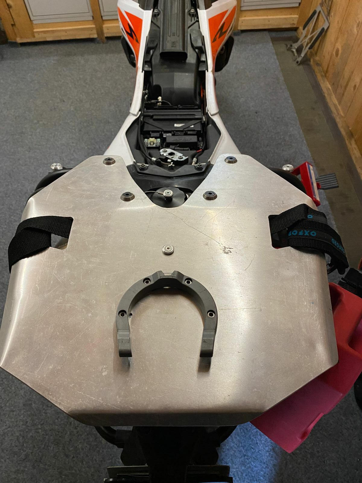

    Dieselbe Lösung ist bei meinen Hecktaschen auf der AT und KTM im Einsatz. Bei den Hecktaschen habe ich innen den Boden mit einer 2mm Alupatte verstärkt:
    Gibt es die Teile zu kaufen ? Also Pilzköpfe und Aufnahme, finde nichts :(
