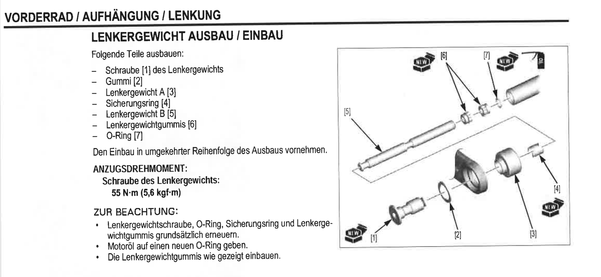

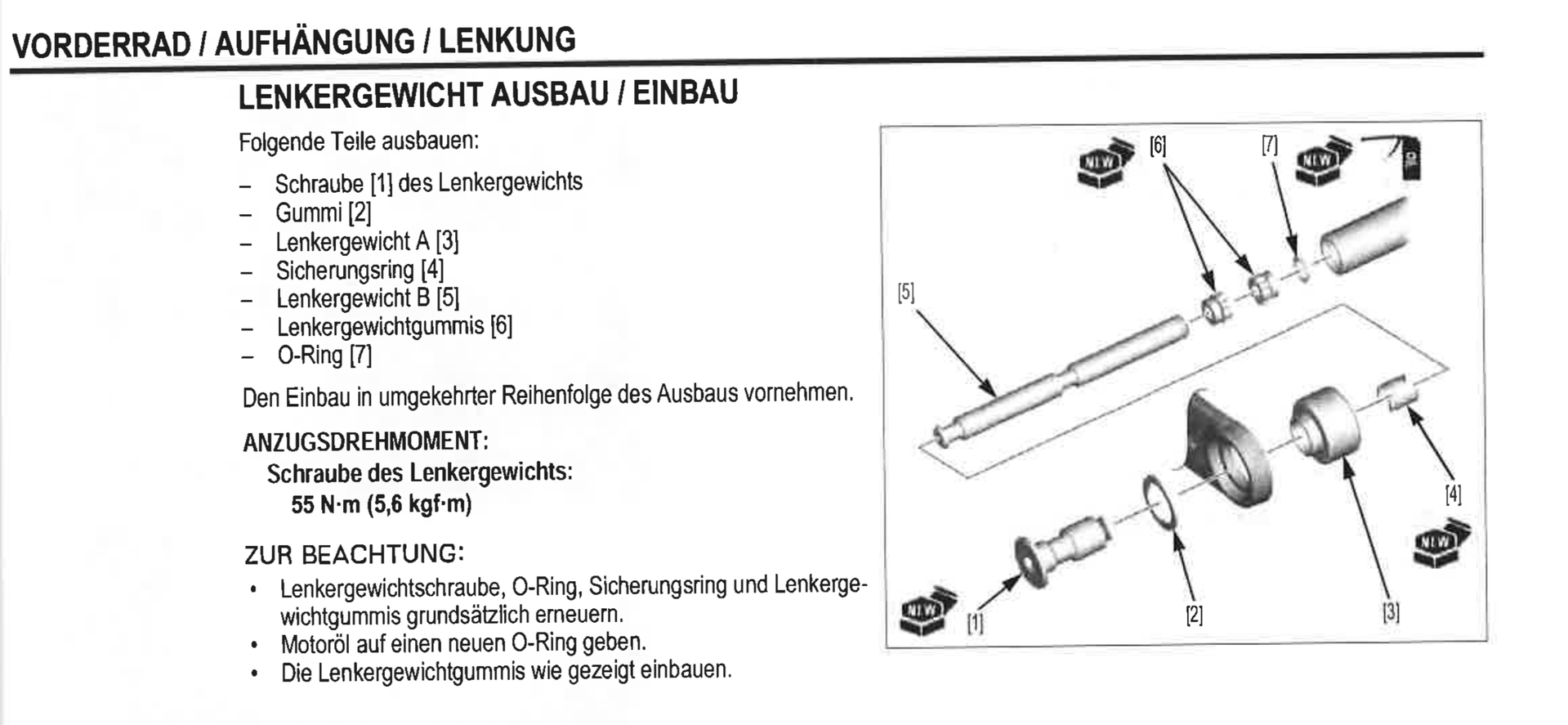

Mit ist heute meine AT im Stand umgekippt und da ist der Serienhandschutz auf der linken Seite gebrochen. An der Feststellbremse hats zum Glück nix gemacht, hat nur nen Teil vom Plastikverbindungsstück, da wo der Schutz verschraubt ist, abgebrochen. Hatte sowieso vor die Schützer auszutauschen also an sich ned schlimm. Jetzt hab ich mir die sw motech Kobra teiler bestellt. Ich finde nur nirgends welches Drehmoment ich an den Schrauben am Lenker brauche. Kann mir da jemand helfen. Gerne auch Tipps wenn jemand die Sw-Motech teiler schon montiert hat.
