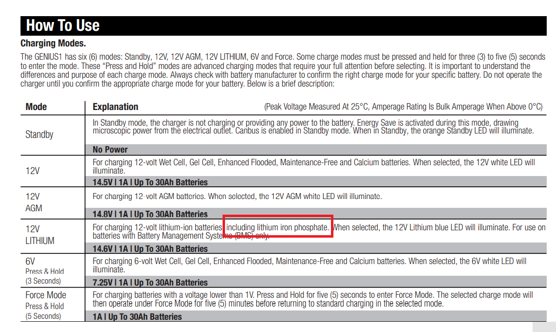

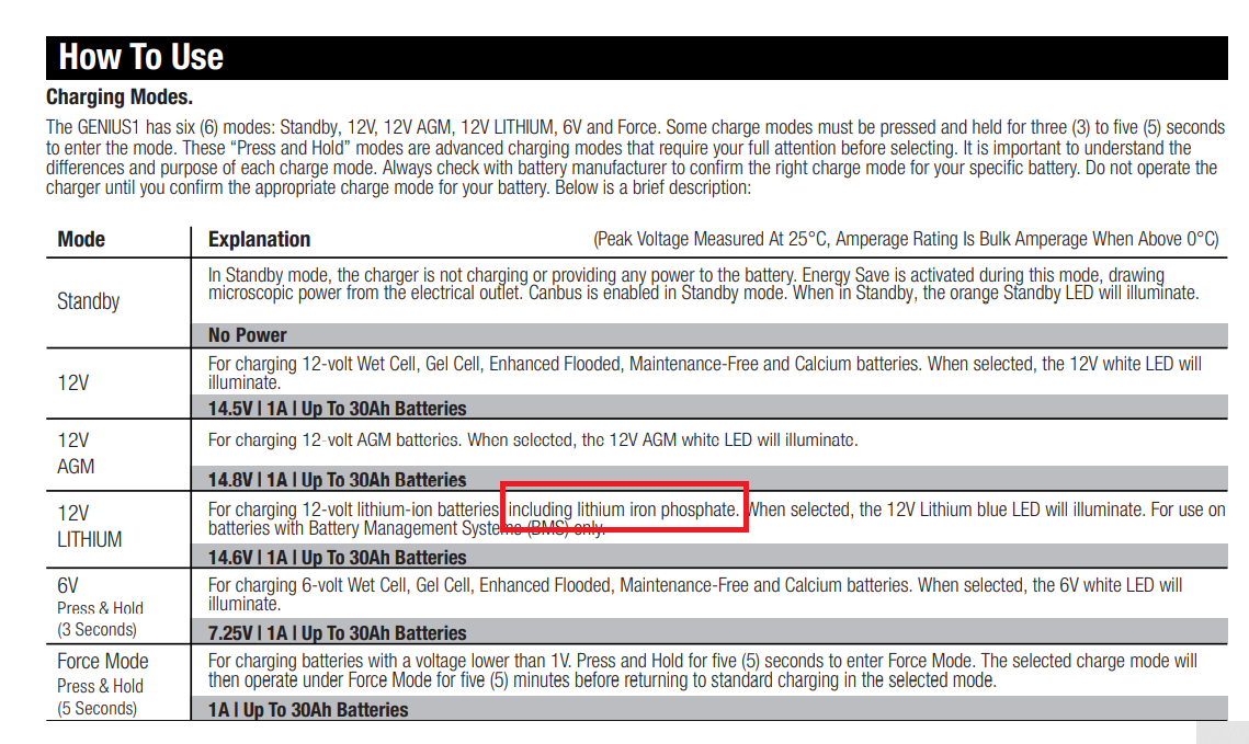

    Laut Beitrag 53 sind LiFePo verbaut. Hier ein Bild aus der BA:
    Ich habe kein CAN-Bus, auch nicht bei ausgebauter Batterie :wboy:. Und bitte nicht den Innenwiederstand auslöten, der ist zum laden enorm wichtig und gehört auch nicht in die Tonne mit den Spannungsabfällen.:shhh:
