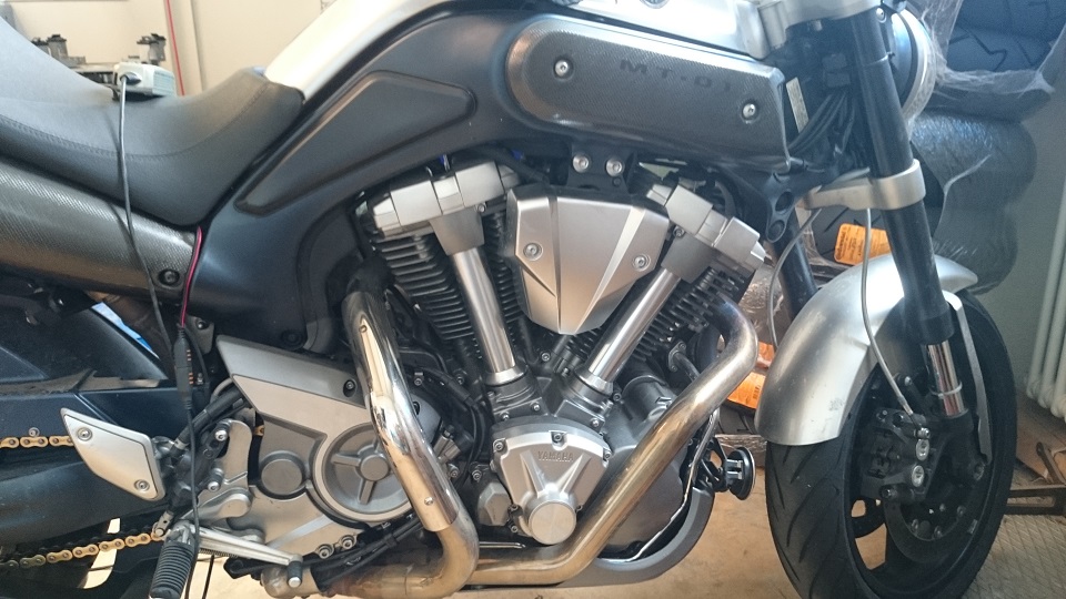

    Meine MT01 hat das auch gemacht. Da hat der Vorbesitzer aber die Klappe abgeflext und die Welle auf 8mm runter gedreht.
    Lief auch 12 Jahre unauffällig.

    Nuja das Dingen hat gerade bei Yamaha schon seine Daseinsberechtigung... Die Drehmomentkurve ohne Klappe sieht da scheissiger aus.
    Mit der Dicken hatte ich so ziemlich alle Stadien durchlaufen. RP18 mit geflashter ECU, spezielle, enger anliegende Krümmer, Wilbers, Akra und Originaltüte, mit und ohne Klappe und und.
    12 Jahre richtig Geld investiert und gerade mal 55000 gefahren. Sie blieb so lange, weil man hier in CH dafür nix mehr bekommt.
