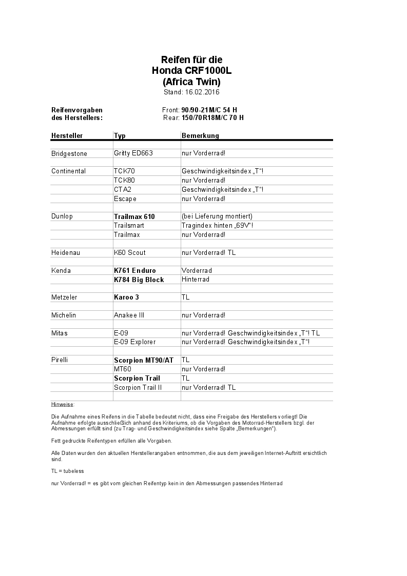

    Hallo ADri,
    der Scoprion Trail II ist für das Vorderrad bereits freigegeben und kann in einer Mischbereifung (HR Scorpion Trail I) bereits gefahren werden.
    Ob der Scorpion Trail II in der benötigten Dimension für das Hinterrad hergestellt und freigegeben wird ist bis dato noch nicht bekannt.
    Eine Freigabe für die Mischbereifung können Sie bereits auf unserer Homepage downloaden.
    Weitere Fragen können Sie auch gerne an unseren techn. Kundendienst unter: 089-14908-302 wenden.

    Meine Frage ging ja in offizieler Freigabe für Stollenreifen -
    für den Schotter & Asphalt Mischbetrieb mit der neuen Africa Twin
    Das wäre echt schade - Trotzdem Danke für die Klarstellung :)

    Ich verstehe nicht, warum da wegen offizieller Freigabe und Genehmigung so ein TamTam gemacht wird.
    In Deutschland, genauso wie in Österreich, darf man ja eigentlich eh nirgends wo in den Wald reinfahren, wo man Stollenreifen oder Semistollenreifen braucht. Schotterstrecken wie eine LGKS oder Assietta gibt es auch nicht. Also führen solche Reisen zwangsläufig ins Ausland, wo es diese Bestimmungen nicht gibt. Also, würde ICH für die Reise einen mir passenden Reifen montieren, und mit dem dann in den Urlaub fahren - vielen fahren ja dann auch noch mit einem Autoreisezug noch in den Süden, sodass auch eine etwaige Etappe in DEU kaum mehr zum Tragen kommt.
    Und für daheim wäre ich mit "legalen" Reifen unterwegs. Ein zweiter Felgensatz würde das hin- u. herwechseln noch deutlich erleichtern.
    Natürlich muss man dabei ein bisschen was riskieren ... aber ich täte es machen.

    Das hat nichts mit TamTam zu tun
    Baust Du im Urlaub einen Unfall mit einem anderen
    (selbst wenn Du nicht Schuld bist) und die andere Seite ist kein Depp
    dann hast Du eine Baustelle die nicht klein sein kann
    Besonders wenn jemand anderes oder man selbst verletzt ist

    Hi,
    hier im Landkreis Rosenheim gibt es durchaus ungeteerte Straßen die legal zu befahren sind.
    Mit grobem Profil oder echten Stollenreifen geht das definitiv besser.
    Deshalb werden es bei mir Heidenau K60 Scout werden. Multitool - Reifen für ein Mulitool - Motorrad.
    Die hatte ich schon auf der XRV, ich war zufrieden. Wer mit denen nicht zufrieden ist kennt wahrscheinlich nur reine Straßenreifen, sowas fährt sich halt grundsätzlich anders.
    Ich verstehe nicht, warum hier so viel über Reifenfreigaben diskutiert wird. Die CRF 1000 hat doch keine eingetragene Reifenbindung und ich darf alles in der eingetragenen Größe fahren, oder ist das nicht so?
