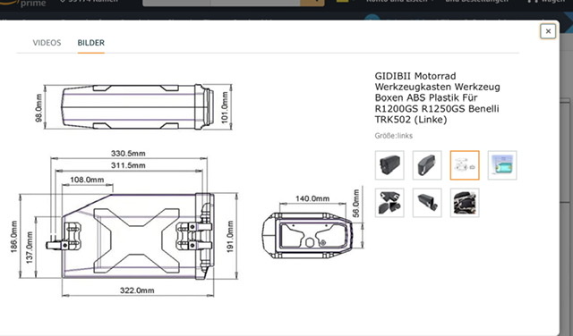

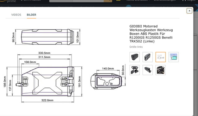

    Maße sehen dran

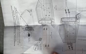

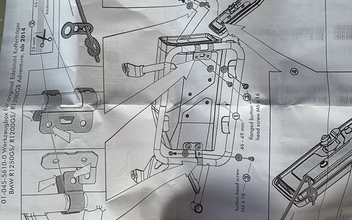

    € 38,00 15% Off | For BMW R1200GS LC Adventure R1250GS ADV 2013-2021 Motorcycles Plastic Box Decorative Toolbox 5 Liters Tool Box Bracket
    https://star.aliexpress.com/sh…6spreadType%3DsocialShare
    Edit oder sowas:
    https://smile.amazon.de/GIDIBI…x+motor%2Caps%2C64&sr=8-4
    Hat BMW eigentlich eigene Trägersysteme, oder ist das auch irgendein Hersteller wie HB?
    2 Mal editiert, zuletzt von Scoo ()

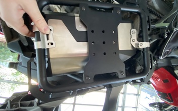

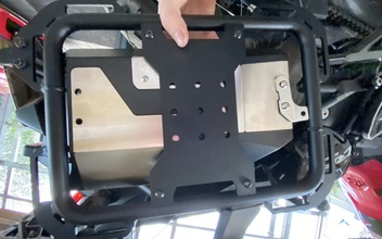

    Die von Amazon hab ich mal bestellt.
    Sie passt fast original an meine xFrames von outback motortech.

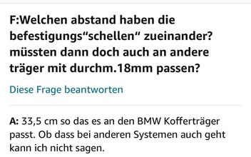

    Abstand der Rohre links nach rechts sind 330 mm.
    Rechts ist von der festgeschweisten Metallöse etwas im Weg, da müsste man die Schelle nacharbeiten.

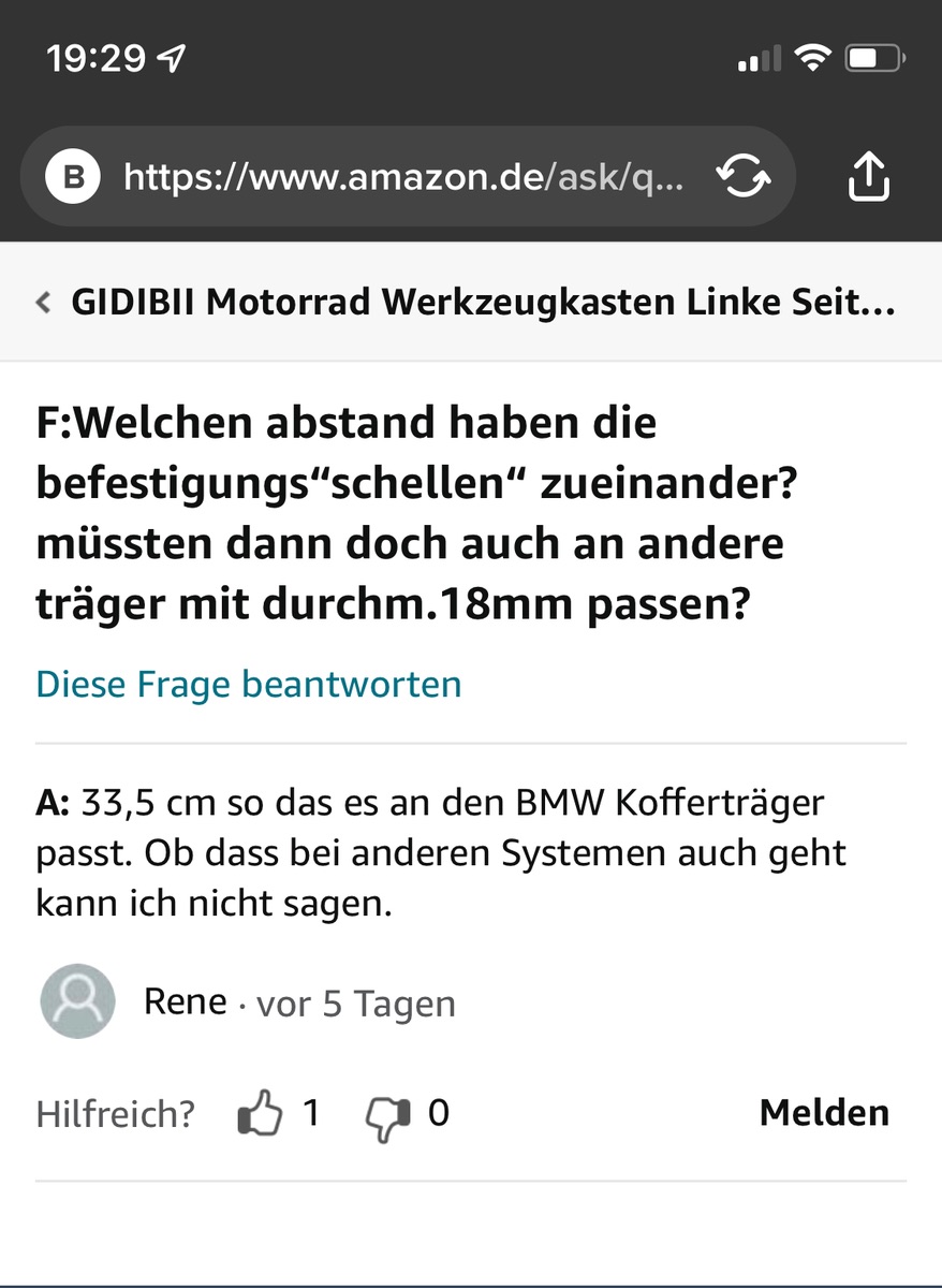

    Die Box gibt es auch komplett aus Plastik, wiegt dann nur 1,2 statt ca 2,5kg.
    Ich weiß, ist marginal.
    Was sein kann, dass man keine Sprühdose (kettenspray etc.) durch die Öffnung bekommt. Hab ich nicht gemessen / getestet.

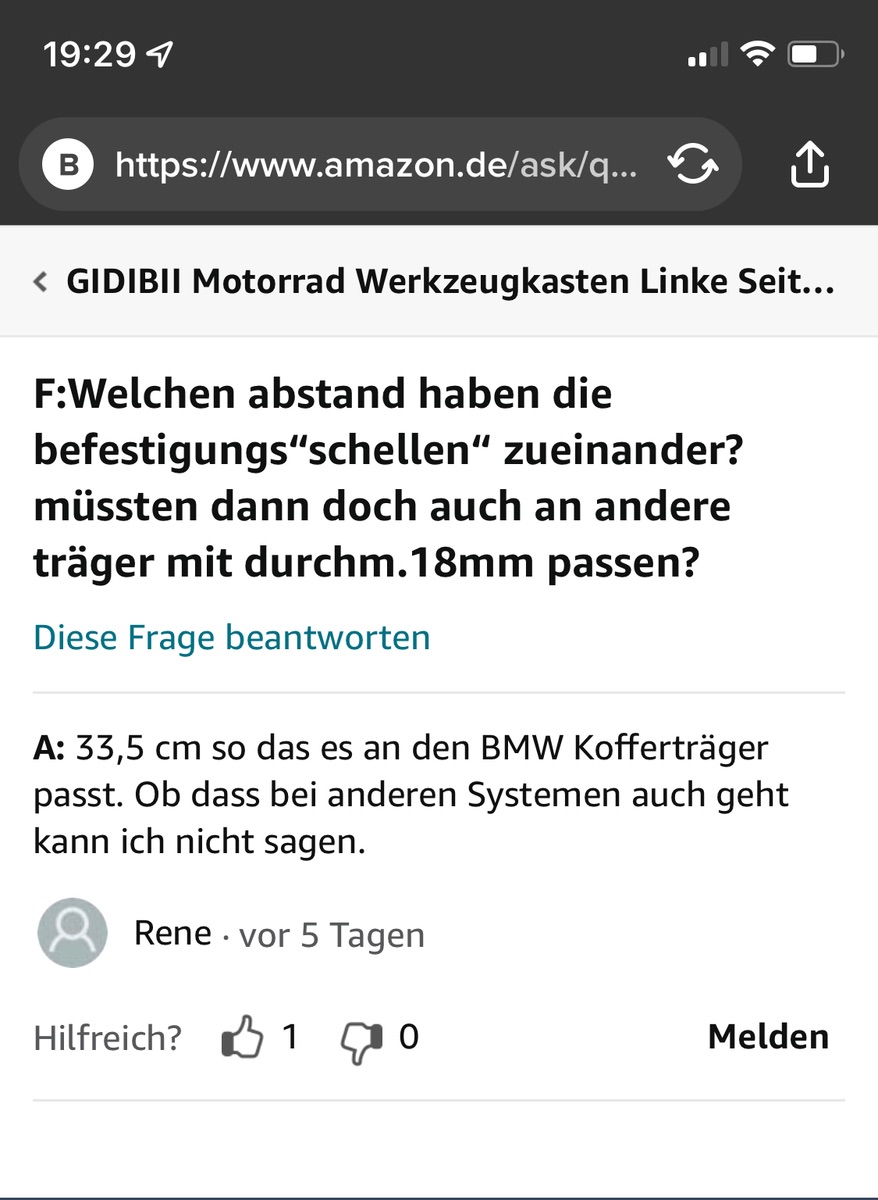

    Überlege mir jetzt, evtl. eine Runde Box mit 8cm Durchmesser und 31cm Länge dranzumachen. Aber alles nur Überlegungen.
    Wenn du etwa die gleiche Rahmenbreite von ca. 33cm hast wird die bei dir auch passen.
    Kannst du ja messen.
