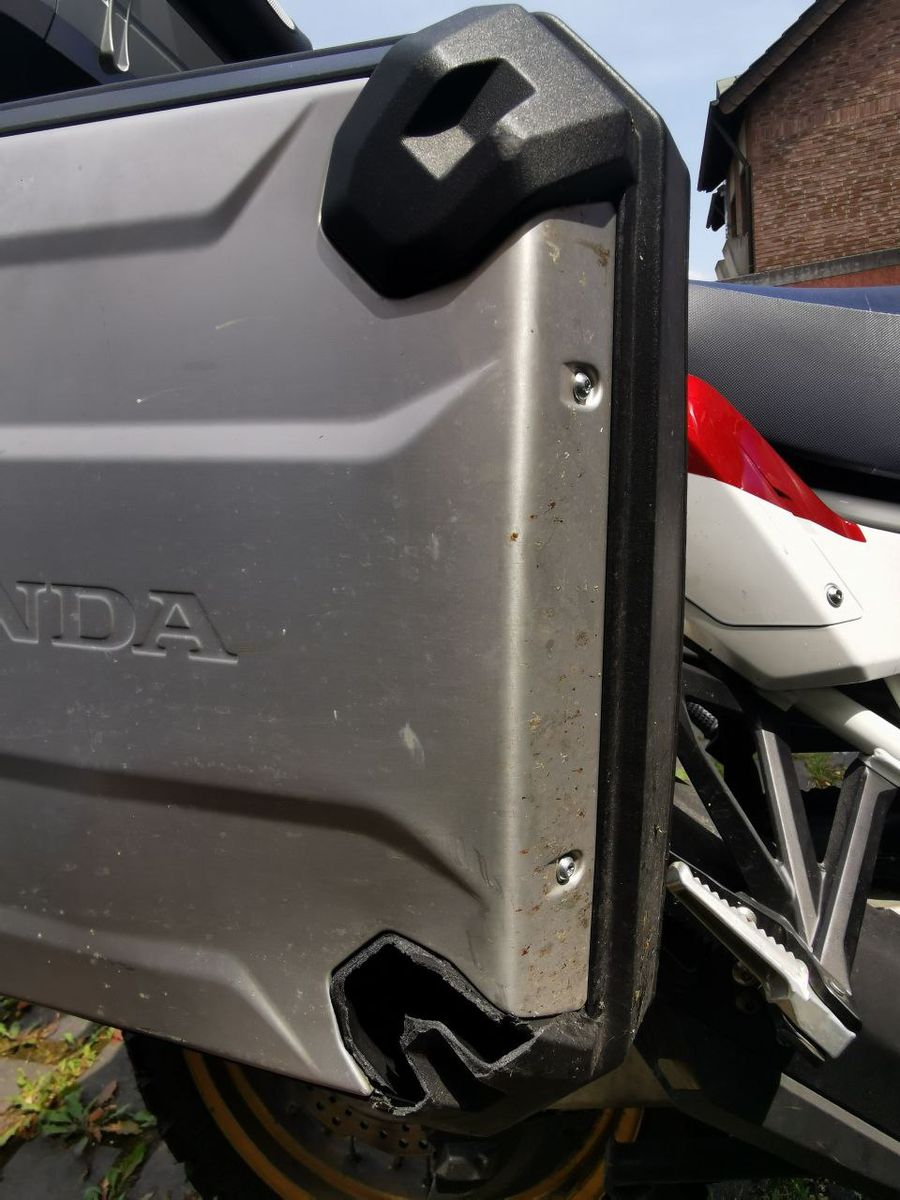

    mir ist im Urlaub die ATAS recht unglücklich im Stand auf den Koffer gefallen
    und dabei ist etwas am rechten Koffer raus gebrochen.

    Jetzt werde ich versuchen das Teil selbst zu flicken - Klar wird das nicht schön aussehen -
    aber Hauptsache das ganze ist wieder wasserdicht und wieder einsetzbar
    Was nimmt man da am besten zum zuspachteln (Glasfaser Matte - Kunststoffspachtel - ???) des Kunststoff Koffers ?

    Ich würde vielleicht ein Stück gebürstetes Alu mit Silikon drüber kleben. Kann man auch noch zur Sicherheit Nieten. Gut geschnitten fällt das eventuell gar nicht doll auf.
    Ist das nach Innen dort jetzt offen?
    Man könnte ein 3D Druck Teil an der Stelle einsetzen und verkleben.
    Funktionell gepfuscht geht auch mit Lötkolben (einstellbare Temperatur 200-250°C - abhängig vom Material) um einen neuen Ausschnitt drauf zu "verschweißen" - solange es ein Thermoplast ist.
    Statt schweißen geht auch HG Power Glue sehr gut, wenn der Spalt einigermaßen eng ist. Inwieweit das mit dem 3D Drucker Zeug geht müsste man erst testen. Mit PE und PP geht das super, da habe ich z.B. die Verkleidung der SD04 geklebt (und vieles mehr). Schweißen geht auch, ist aber schwierig(er) und stinkt barbarisch.. nur mit vernünftigem Atemschutz machen.

    ......und jetzt komm ich mit der Billigheimwerkerlösung:
    Ich denke diese Verstärkungsecke ist ja nach innen hin zu, richtig?
    Dann würde ich doch einfach mal versuchen schwarzen Bauschaum reinzuspritzen, und dann mit bildhauerischem Geschick die Originalform nachzuempfinden... um dann vielleicht noch mit schwarzer Dichtmasse oder sonstigem dickflüssigen Zeug eine glatte Oberfläche zu erhalten
    OK, OK; bitte nicht hauen für einen solchen Murksvorschlag, aber zumindest als vorübergehende Lösung vielleicht passabel?

    oder einfach sowas nehmen UHU Repair All Powerkit
    2K Knetmasse die Ecke wieder aufbauen. Das kann man Schleifen und lackieren...wenn Du geschickt bist sieht man es kaum.
