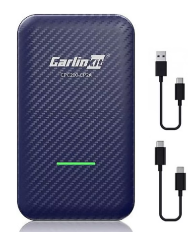

    ja ihr habt recht, der Ottocast Mini Nova ist ca. 1Millimeter (geschätzt) zu breit, da kann ich ohne Gewalt schon gar nicht anstecken.
    Mit Verlängerungskabel habe ich dann folgendes Verhalten:
    AndroidAutoFailure.mp4
    Und jetzt wo ich das sehe, kann ich mich dran erinnern, dass ich auf den letzten Fahrten mit Android Auto genau dieses Verhalten gesehen habe, was aber dann durch ein kurzes Ausschalten der Zündung und neu Straten des Mopeds zu beheben war.
    Jetzt ist aber endgültig keine Verbindung mehr herzustellen... selbes Verahlten beim Versuch das Handy per Kabel und auch beim Versuch, den Ottocase Mini Nova zu koppeln.
    Na ja, dann eben kein Android Auto mehr, sondern Musik / Navi-Ansagen per Bluetooth in den Helm! Und die USB Buchse wird zum einfachen Ladeanschluss degradiert!

    Hi Andreas,
    die Kabel die ich verwende funktionieren im Auto mit den selben Smartphones jeweils ohne Probleme, daher denke ich die Kabel darf ich ausschließen.
    Ich habe mir jetzt mal einen Ottocast Mini Nova Wireless Adapter bestellt, mal sehen ob es damit noch funktioniert, wenn nicht, dann wird der bald günstig hier angeboten werden!
    Danke für die Hinweise :handgestures-thumbupleft:
    Josefus

    UUIIIIH, das sind aber heftige Preise, ich habe mir bei einem Onlinestore einfach nur Verlängerungen geholt, ähnlich diesen hier und ca. 5 cm lang.
    Damit ist auch bei mir (und ich bin ja doch ein wenig breitschultrig) ein einwandfreier Blick nach hinten über / an den Schultern vorbei möglich.
