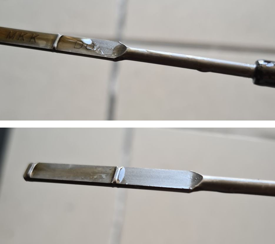

Motorölstand - Vergleich Motor kalt am Hauptständer mit Messmethode laut Handbuch
    So sieht der Messtab an meiner SD08 aus, am oberen Bild mit kaltem Motor am Hauptständer und am unteren Bild nach der Methode lt. Handbuch,
    man sieht, dass der Ölstand korrekt am oberen Limit liegt.

    Hallo motonik genau diesen Unterschied wollte ich ja mit meinen beiden Fotos aufzeigen,
    werde in Zukunft immer bei kaltem Motor am Hauptständer messen...
    Muss dann quasi auf Max stehen ?
    eben NICHT
    so wie ich das verstehe ist das obere Bild am Hauptständer kalt
    und das untere Bild aufrecht im warmen Zustand.
    also wenn am Hauptständer dann mehr als MAX, so zwischen MAX und dort wo der Stab wieder rund wird, ist meiner Meinung nach auf dem Bild nicht ganz genau zu erkennen....

    Ergebnis meines Tests war: Will ich im kalten Zustand am Hauptständer messen muss sich am Peilstab das Öl bei korrektem Füllstand etwas über der oberen Markierung befinden.
    Ich meine jetzt wenn wer am Hauptständer kalt misst und sich der Pegel bei der oberen Markierung befindet passts auch, dann würde sich der tatsächliche Pegel halt zwischen der oberen und unteren Markierung befinden.

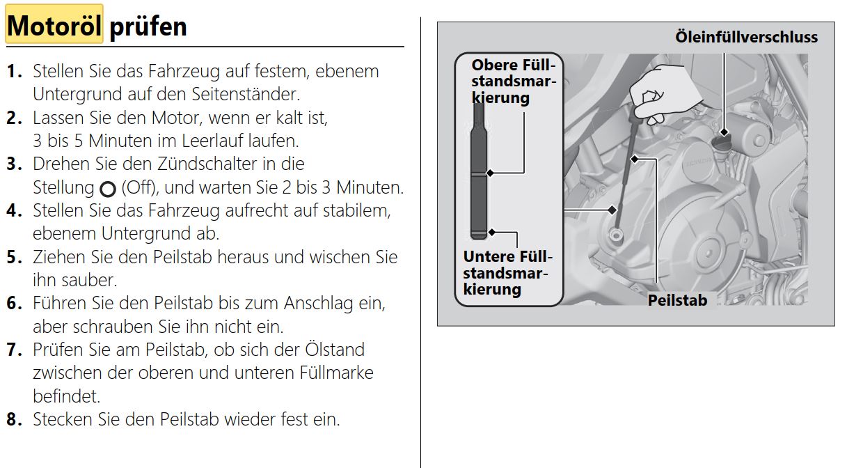

    Zur Erklärung für diejenigen die sich die einzig richtige Messmethode noch nicht angesehen haben ein Auszug aus dem Handbuch
