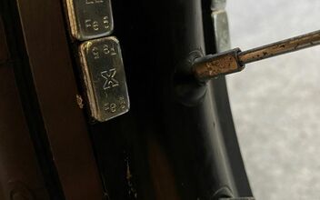

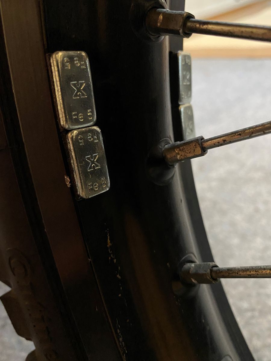

    Das Bild im Anhang ist von meinem VR, wo auf der einen Seite 6 Wuchtgewichte sind und auf der anderen Seite, an einer andere Stelle nochmal 3. Ich weiß leider nicht, wie schwer die Dinger sind, aber unabhängig davon: ist die Anzahl noch im Bereich von "normal"?
    Als mein Original-Vorderreifen drauf war, hatte ich genau 0 - zumindest habe ich auf den ca. 1.000 Fotos, die ich davon habe, kein einziges entdeckt (auch nicht an den Speichen).

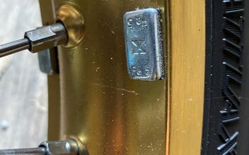

    Sind das wirklich 10-Grämmer? Ich tippe eher auf 5er.
    Mein derzeit montierter "Schottersatz" gibt sich vorne mit 20g zufrieden, der staubige Goldene mit 10g

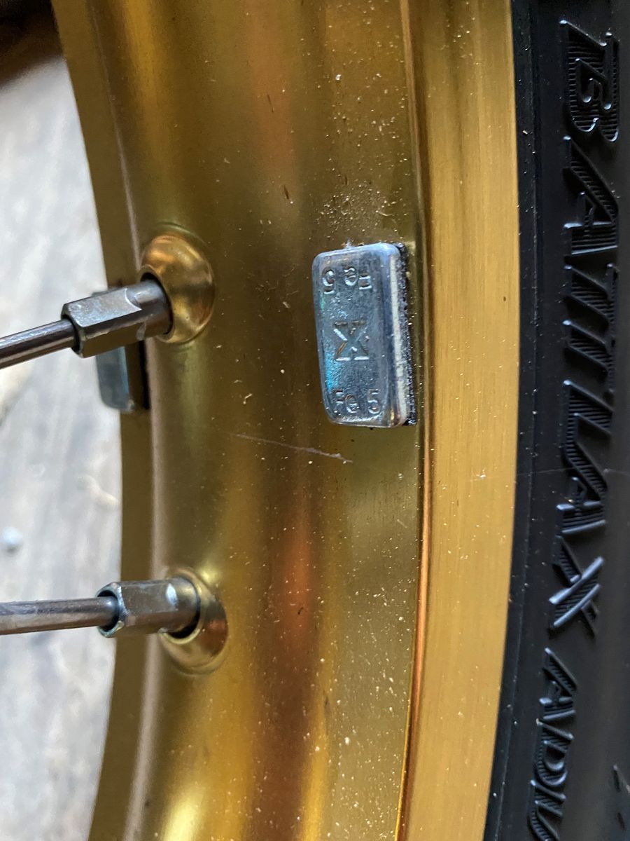

    Als Grössenvergleich die von mit verklebten 5-Grämmer:

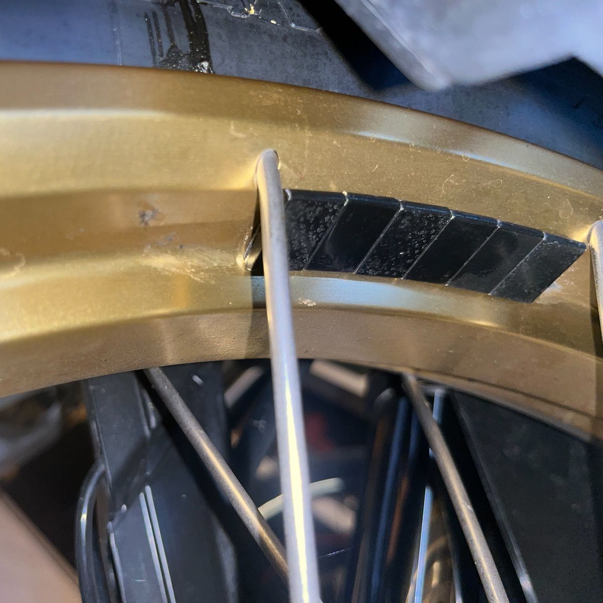

    Mein VR ist ja auch meist mit mehreren beklebten Gewichten ausgestattet. Ich fand die originalen Speichengewichte schöner, nur hat die nicht jeder Reifenhändler.
    Ich meinte diese:
