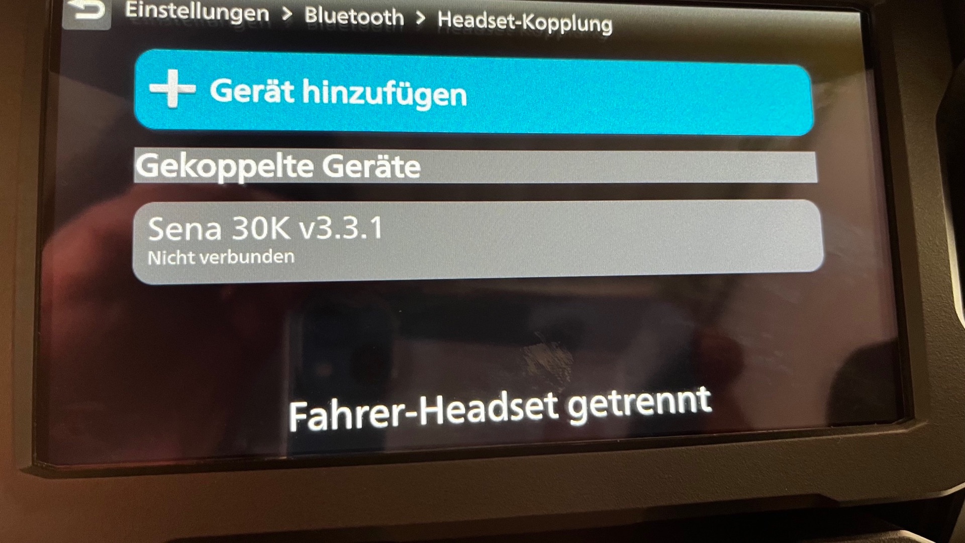

    ich habe die ATAS nun eine Woche und gerade von der 1000 km Inspektion abgeholt, beim losfahren bekomme ich eine Meldung im Display angezeigt, dass das Fahrer Headset getrennt wurde.

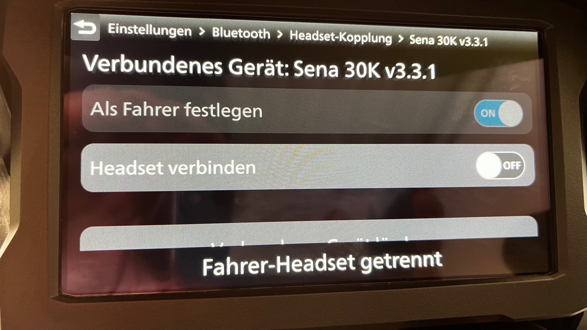

    In der Einstellung zum Headset verbinden lässt sich der Menüpunkt : Headset verbinden nicht auf on stellen.

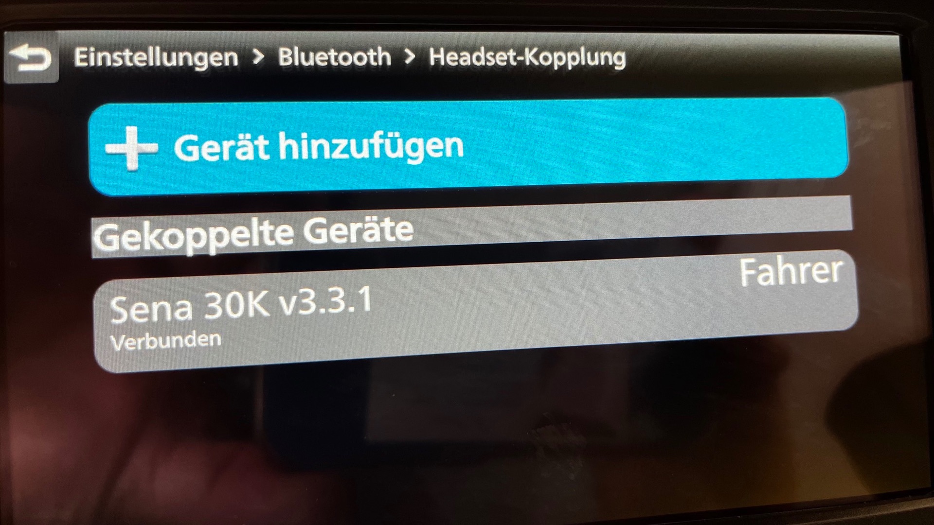

    Starte ich am Sena den kopplungsmodus wird das Headset gefunden, lässt sich aber nicht aktivieren. Also muß ich das ‚alte‘ Headset entfernen und ein neues hinzufügen. Das klappt meistens ! Aber dann kann ich die Läutstärke vom Motorrad aus nicht verändern .

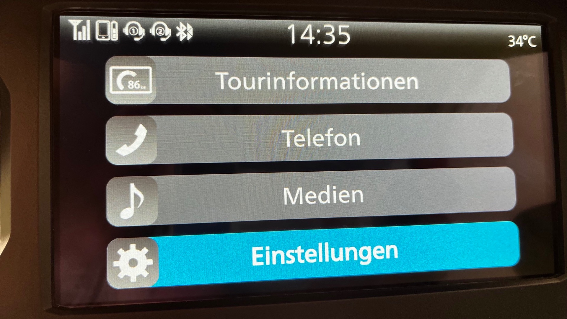

    Dann ist mir aufgefallen, das im Display 2 Headsets angezeigt werden, obwohl definitiv nur eines vorhanden ist
    Und bei jedem Neustart das gleiche, Headset wurde getrennt usw usw.?

    Lösche nochmals alle Verbindungen im Headset UND der AT und beginne noch einmal von ganz vorne.
    Bei mir hilft es ungemein, wenn ich zuerst das Headset anschalte und danach erst Zündung einschalte an der AT. Anders herum kann es sein, dass die Kopplung auch nicht immer klappt.

    Heute wieder das gleiche, Garmin liegt ausgeschaltet zu Hause, kann also mit keinem Gerät gekoppelt sein, Sena eingeschaltet und den Boot Vorgang abgewartet dann die AT gestartet. Meldung: Fahrer Headset getrennt, gestern erst Nachmittags frisch gekoppelt. Also das gewohnte Spiel, vorhandenes Headset gelöscht und neu verbunden, Anzeige: Sena als Fahrer Headset verbunden. So weit so gut, da ich heute mal CarPlay versuchen wollte das Handy per Kabel (Original Apple Kabel) mit der AT verbunden , Musik angeschmissen und losgefahren. Keine 50m weit gekommen, CarPlay abgebrochen. Also angehalten, Tankrucksack aufgemacht, Kabel vom Handy abgezogen und neu verbunden. CarPlay sofort wieder da und weiltet gehts. Ca 10 min später der nächste Abbruch, das ganze habe ich heute während 3 Stunden Fahrt 8 mal gemacht. Kurz vor zu Hause dann wieder Abbruch, also ohne Navi zurückgefahren. Ich möchte am 27.8. mit der AT nach Südtirol, wenn das System so instabil läuft werde ich wohl das Garmin mitnehmen und die Musik von der Speicherkarte streamen, dann kann ich mich wenigstens auf das Navi verlassen.
