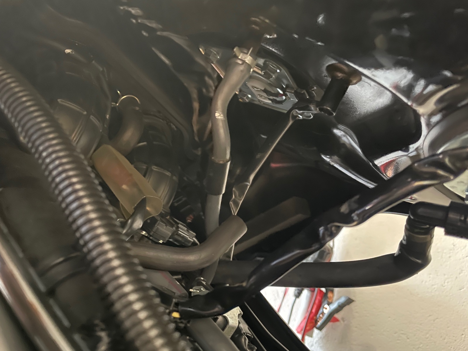

Gestern und heute habe ich dem ordentlichen Gewitterregen nicht mehr ausweichen können. Meine neue CRF1100 ist sowohl im Stehen als auch Fahren so richtig nass geworden.
Beim Tanken dann die unangenehme Überraschung, das Wasser stand randvoll bis an den Wulst wo vom Tankdeckel die Dichtung aufliegt.
Habe daheim mit einer dicken steifen Kunststoffschnur (ähnlich Einziehfeder) im Ablaufloch rumgestochert. Leider ohne Erfolg, ab ca. 40cm geht nichts mehr.
Hat das von euch schon jemand gehabt? Glaube auch nicht das es nicht verstopft ist, sondern denke die Leitung ist abgeknickt, aber so stark das 100% dicht. Na Super
Kann es natürlich beim 1000km Service ansprechen aber lieber wäre es mir wenn ich es vorher selber gefixt bekomme.
Kennt ihr das Problem? Könnt ihr mir einen Tipp geben? Hat jemand ggf ein Foto vom angebauten Tank wo man den Verlauf dieser Leitung sieht? Unten beim Fussraster gehen gehen bei mir drei Drainageschläuche raus, ist einer davon der vom Tank?
Zur CRF1100 MY2022 gibt es noch keine gescheiten Explosionzeichnungen im Netz
