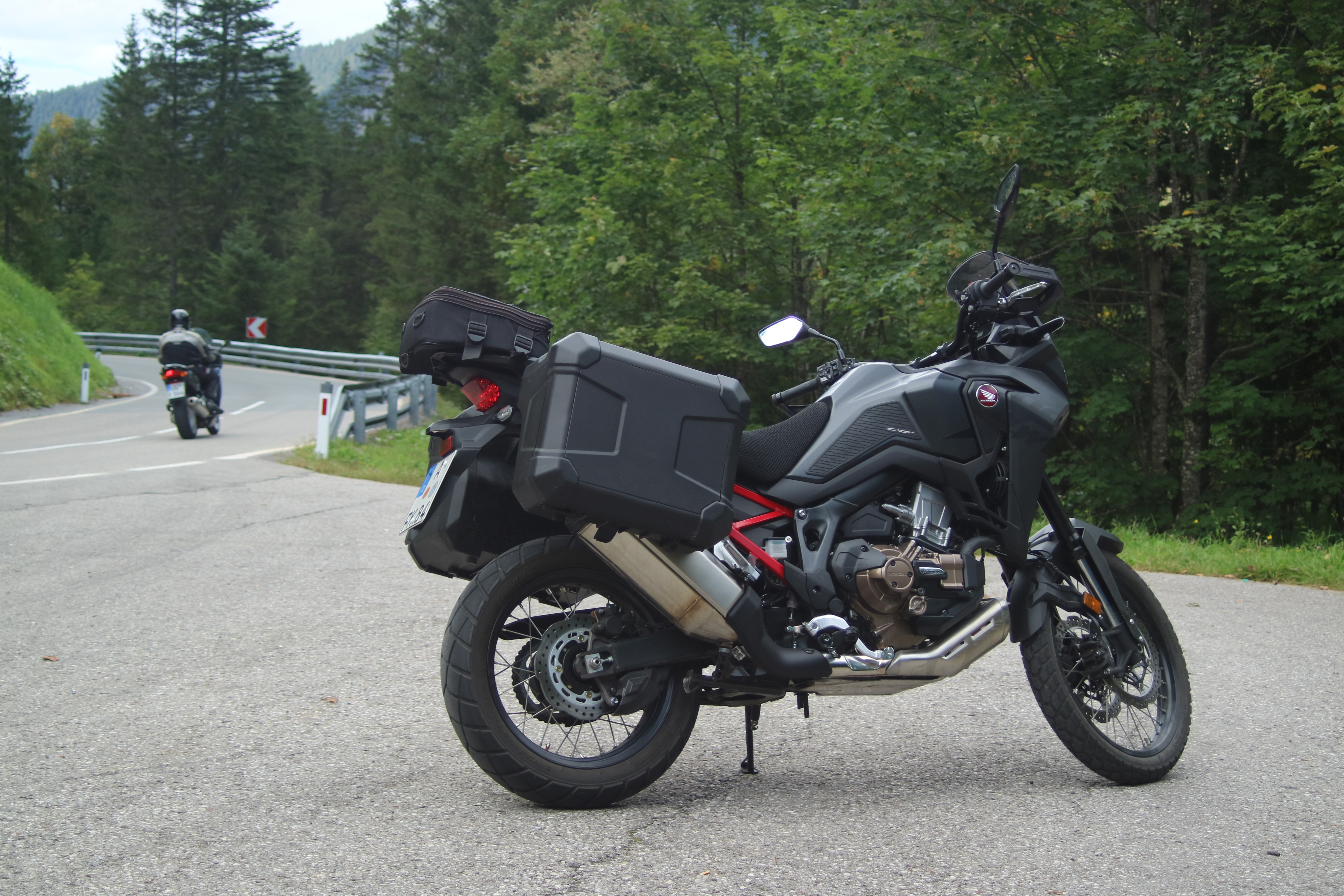

Hallo & Mahlzeit,
ich habe vom originalen Honda Gepäcksystem (Größe der Koffer / Ausnehmung Auspuff, Alu zerkratzen, Schlossprobleme Verschmutzung, Preis) nicht das Beste gelesen und gesehen.
Zudem habe ich mit den Produkten von GIVI langjährig sehr gute Erfahrungen gemacht, deren Produkte überzeugen mich einfach (und ich habe die Koffer vom Vorgängermoped noch über).
Die SD08 MY 2022 hat von Haus aus schon eine originale Honda Gepäckbrücke (das Ding wo der Sozius sich mit den Händen anhalten kann), also folgende Sachen verbaut um meine GIVI Monokey Koffer verwenden zu können:
Topcase-Rack:
https://syrac.es/en/honda-crf1…os-negro_pintado_al_polvo
+ sehr hochwertige solide Ausführung (äquivalent mit dem Honda Alu Rack)
+ A2/A4 Befestigungsmaterial
+ schwarz eloxiert verfügbar (detto silber)
+ gute Position des Koffer zur Maschine, nicht zu nah am Sitz, nicht zu weit auskragend
+ als nettes optisches Gimmick „CRF“ eingearbeitet
+ mit Versand 30.- EUR günstiger als das originale Honda Alu Rack (das es nur in silber gibt)
Seitenträger:
https://sw-motech.com/bike/HON…traeger/4052572200711.htm & https://sw-motech.com/bike/HON…Adapter/4052572050996.htm
+ sehr robuste Ausführung
+ abnehmbar
+ gute Passform, Montierbarkeit
- teuer
Anm., die originalen GIVI Trägersysteme für die SD08 gefallen mir nicht so gut, da braucht es immer irgendwelche Zusatzträger, unnötig. Am Wochenende werde ich das Moped aus der Garage holen, ein paar Fotos machen können und dann hier noch einstellen.
