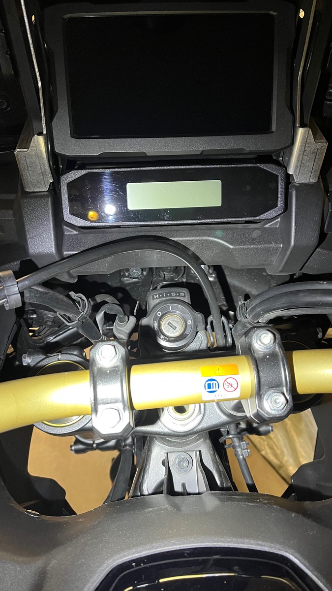

Ich hatte jetzt 2 Tage eine SD08 von 2022, 3800km, als Ersatzfahrzeug für die Rückrufaktion.
Da schubbelte der Bremsbowdenzug nicht am Tacho, aber an der Verkleidung und hatte schon gut Spuren hinterlassen.
Bei meiner ATAS 1100 DCT EERA 2020 stört der Bowdenzug etwas in Lenkerschloßposition beim Schlüssel rein stecken oder raus holen. Aber erst nachdem ich die Handbremse nachgestellt habe. Vielleicht, falls möglich, mal die Handbremse nachstellen, dass verkürzt das Zugseil und damit vielleicht den Bogen am Tacho.
