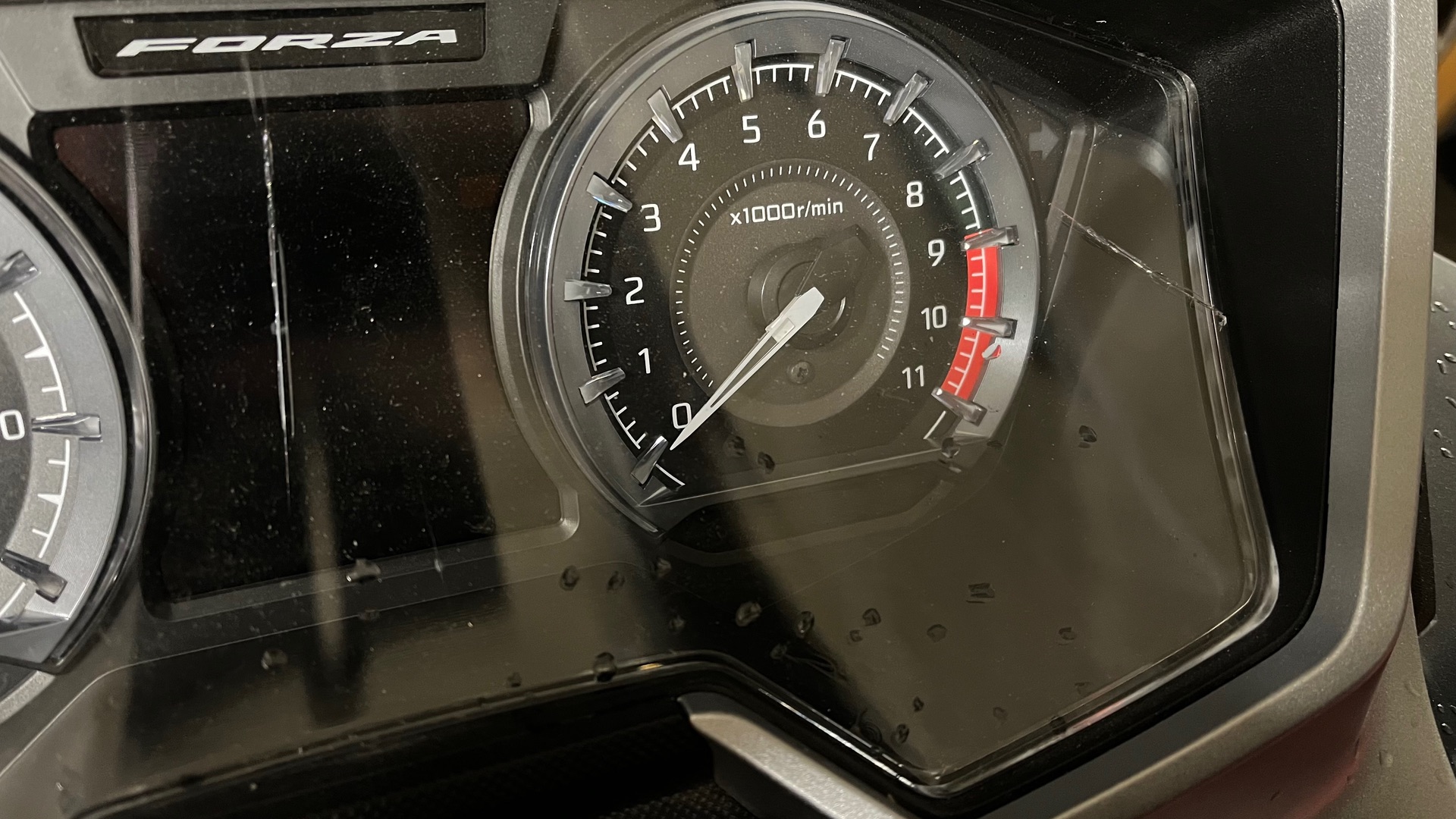

    Aber sie hat mich wiederholt massiv geärgert und jetzt fängt auch noch mein toller Forza damit an. Auch ein tolles Ding. Wirklich schade.

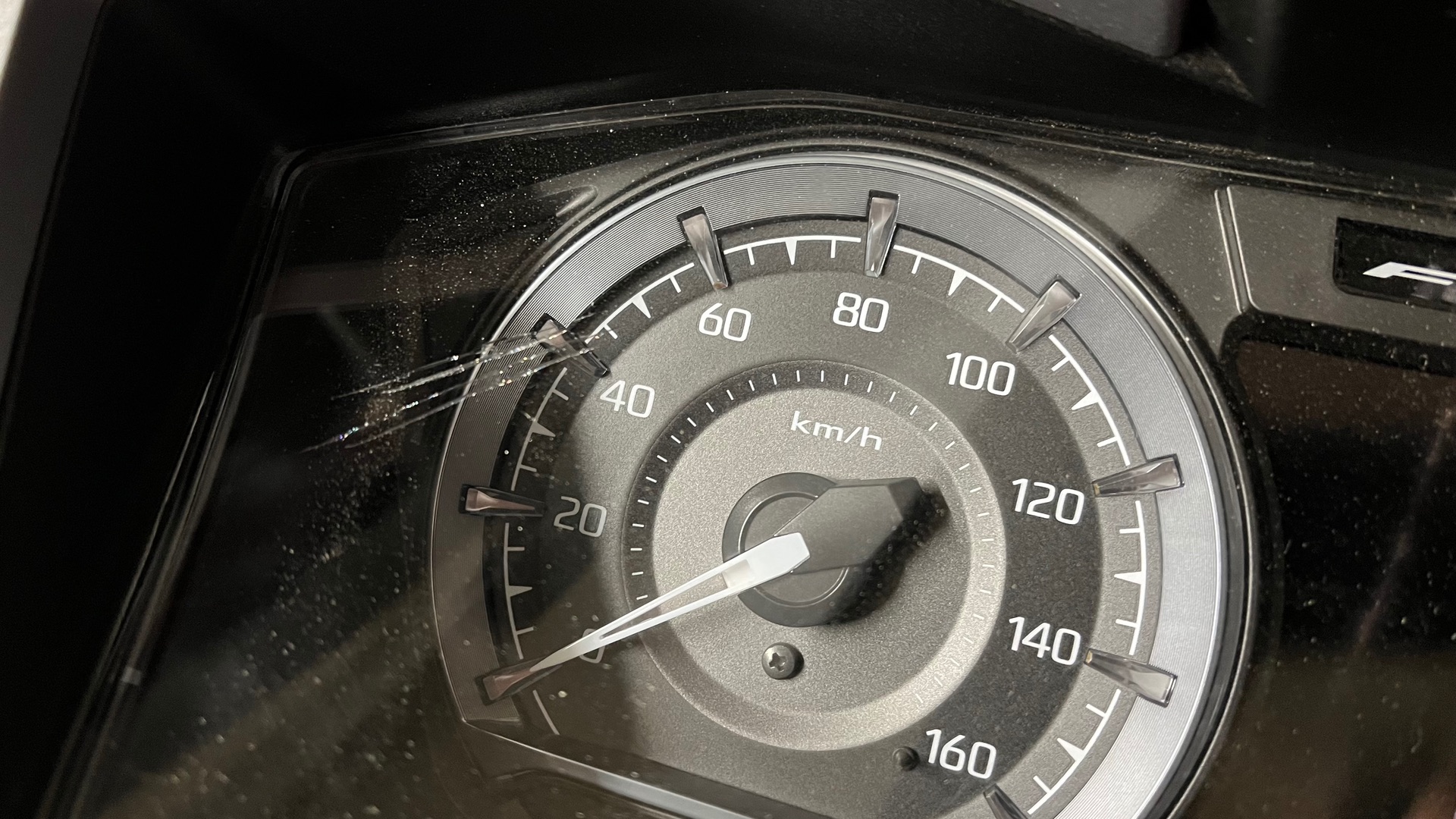

    3. Das Kunststoffglass auf dem Cockpit reißt!!! Und das genau nach 25 Monaten.
