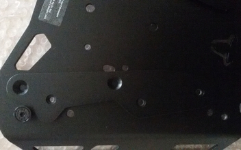

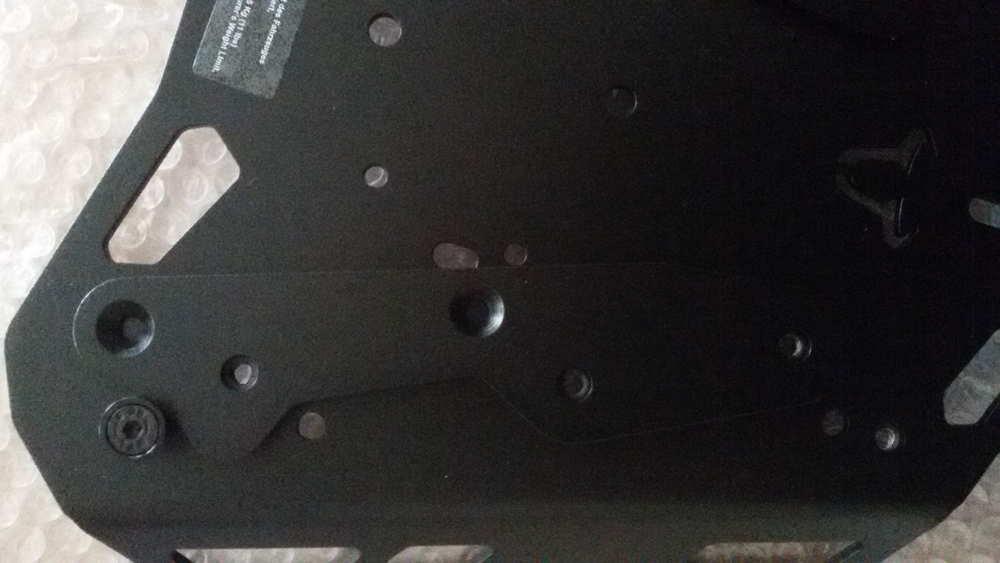

    Mein Steel Rack ist eben gekommen. Ich habe es bisher nur 'trocken' zusammengeschraubt und noch nicht an der AT verbaut.
    Ich habe das Adapterkit befestigt und für das Bild, damit man es besser sieht, die Anbaubleche OBEN auf das Steel Rack gelegt, aber so, wie sie auch von UNTEN verschraubt werden. Da ist nix im Weg... Für den Haltebolzen unten links hat das Anbaublech extra eine Aussparung. Ans Motorrad schraube ich alles nachher oder morgen.[attachment=0]20160429_141312_.jpg[/attachment]

    thoar, danke für deine Hilfestellung, jetzt bekomme ich es hin, war meine Fehler habe das Alles etwas falsch interpretiert
    Demnach kommt der Haltebolzen in die Bohrung mit Gewinde und noch eine Mutter darunter, für mich schien das doppelt gemoppelt, aufgrund dessen das ich
    auch noch kein passendes Topcase besitze konnte ich nicht kontrollieren wo die Haltebolzen haargenau hinsollten. Da schien mir halt nur obig genannte Möglichkeit logisch.
    Na gut, falsch gedacht, Problem geklärt.
