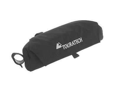

    Ich frage mich gerade, ob man mit der Lenkertasche Ambato einen ähnlichen Effekt erzielt. Müsste die besagte Öffnung zumindest teilweise abdecken.
    https://shop.touratech.de/lenk…crf1000l-africa-twin.html
