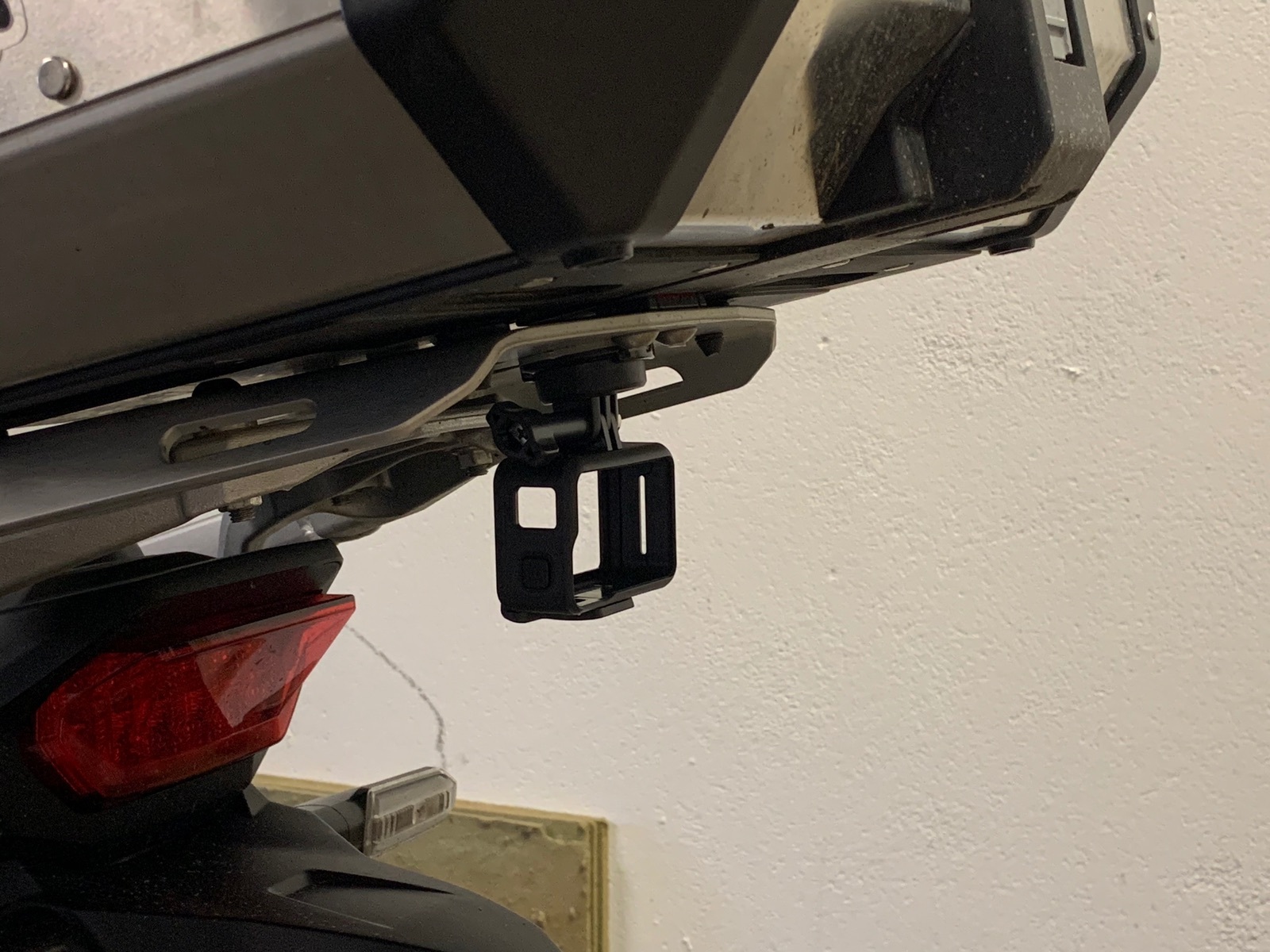

    Ich habe an der Unterseite vom TopCase eine Kunststoffhalterung einfach angeklebt.
    Bei der Halterung war ein doppelseitiges Klebepad. Das klebt wie blöd.
    Hab allerdings noch nicht versucht, die Halterung wieder zu entfernen.

    Danke Dir. Hast du bei Gelegenheit ein Foto?
    DJI, - sieht gut aus.
