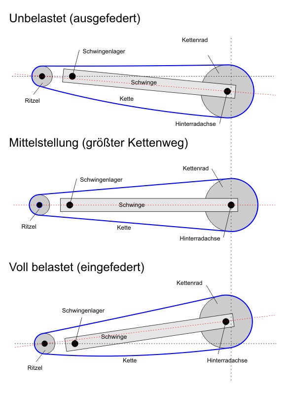

    laut Handbuch soll die Kette einen Durchhang von 4cm haben, gemessen unbelastet auf dem Seitenständer.
    Bei mir sind es 6cm, wenn ich drauf sitze aber nur noch 3cm. Die drei kommen wir etwas wenige vor, wenn da jetzt noch Gepäck dazu kommt oder eine Sozia.
    Wie habt ihr die Kette eingestellt?

    Ich bin mir sicher, wenn du die Grafik anschaust, klingelt es. (Denk dir die Radius um die Schwingenachse und den Radius um die Ritzelachse hinzu - nur wenn alle Achsen auf einer Geraden sind, ist der Durchhang minimal)
    Stell auf dem Seitenständer die 40mm ein (mit einem Finger nach unten und mit einem Finger nach oben)...
    Dann setz mal 2 Personen drauf (Durchhang wird sich verringern).. dann drei, dann vier Personen und der Durchhang wird wieder größer.
    Danke, jetzt hat es klick gemacht. Hab mich mit dem Thema Kette einfach seit knapp 10 Jahren nicht mehr auseinandergesetzt und damals waren es nur Straßenmaschinen.

    Nicht erschrecken, denn die Kette schaut auf dem Hauptständer sehr locker aus! Manfred hat ja da eine Graphik-Link geschickt (Antriebswelle, Schwingenachse, Hinterradachse...). Auf dem Seitenständer ist es dann wieder ganz anders ...
