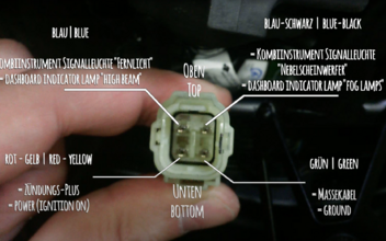

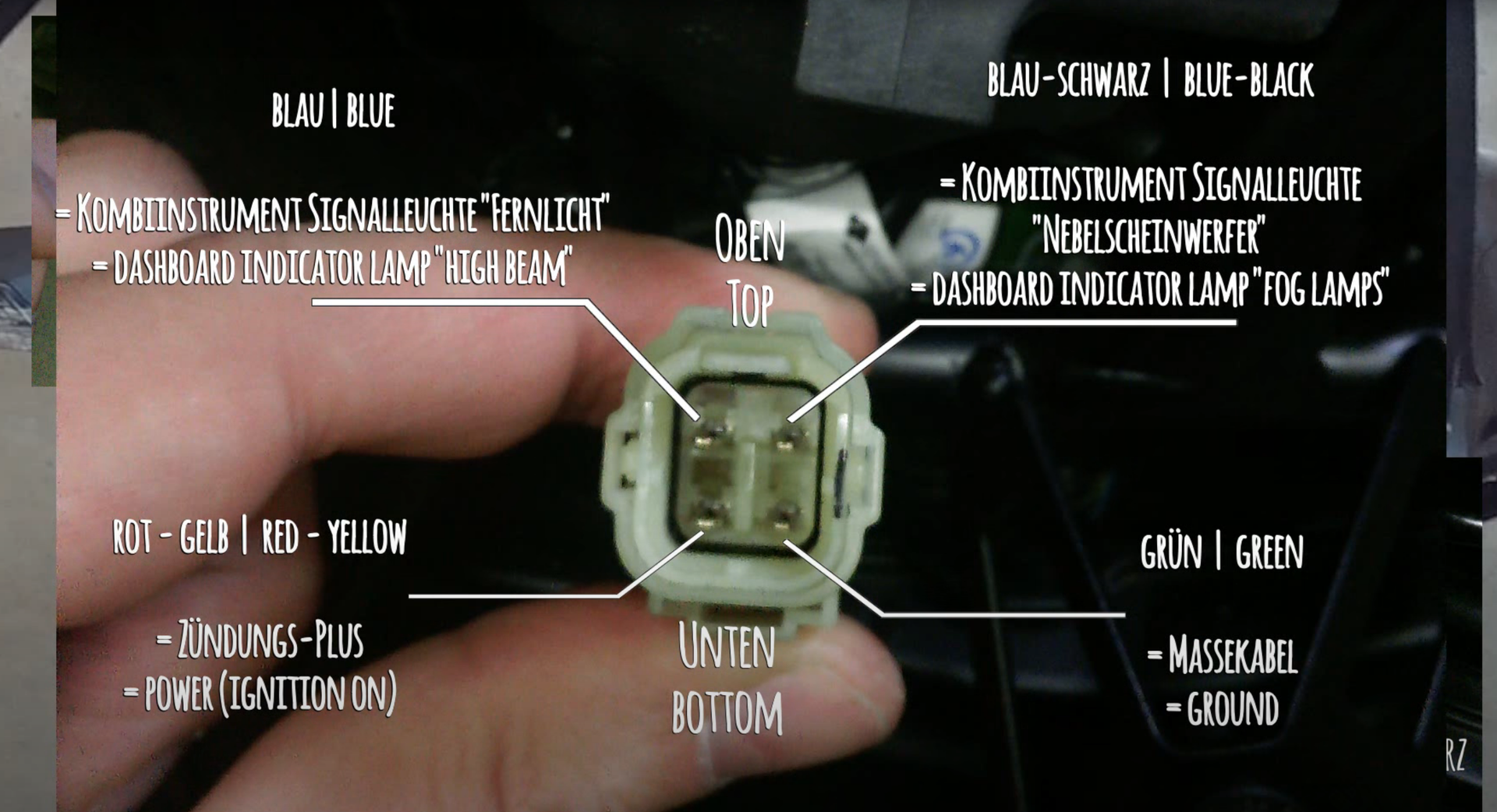

    Moin liebe Community,
    ich habe heute meine Heizgriffe bekommen. Jetzt habe ich folgende Frage:
    Die Heizgriffe haben ein rotes und schwarzes Kabel. Das Rote soll an "Ignition Plus" und das Schwarze an Batterie Minus bzw. an Ground.
    Kann ich dafür den Zubehörstecker vorne in der Maske verwenden oder muss das schwarze Kabel an die Batterie?
    Ich hoffe jmd. kann mir weiterhelfen.
    Danke im Voraus
    Lukas
    Ja, der Zubehörstecker ist dein Freund.
    Die unteren beiden Pins solltest du nutzen.
    Wie immer: eine sichere elektrische Verbindung ist Pflicht.
