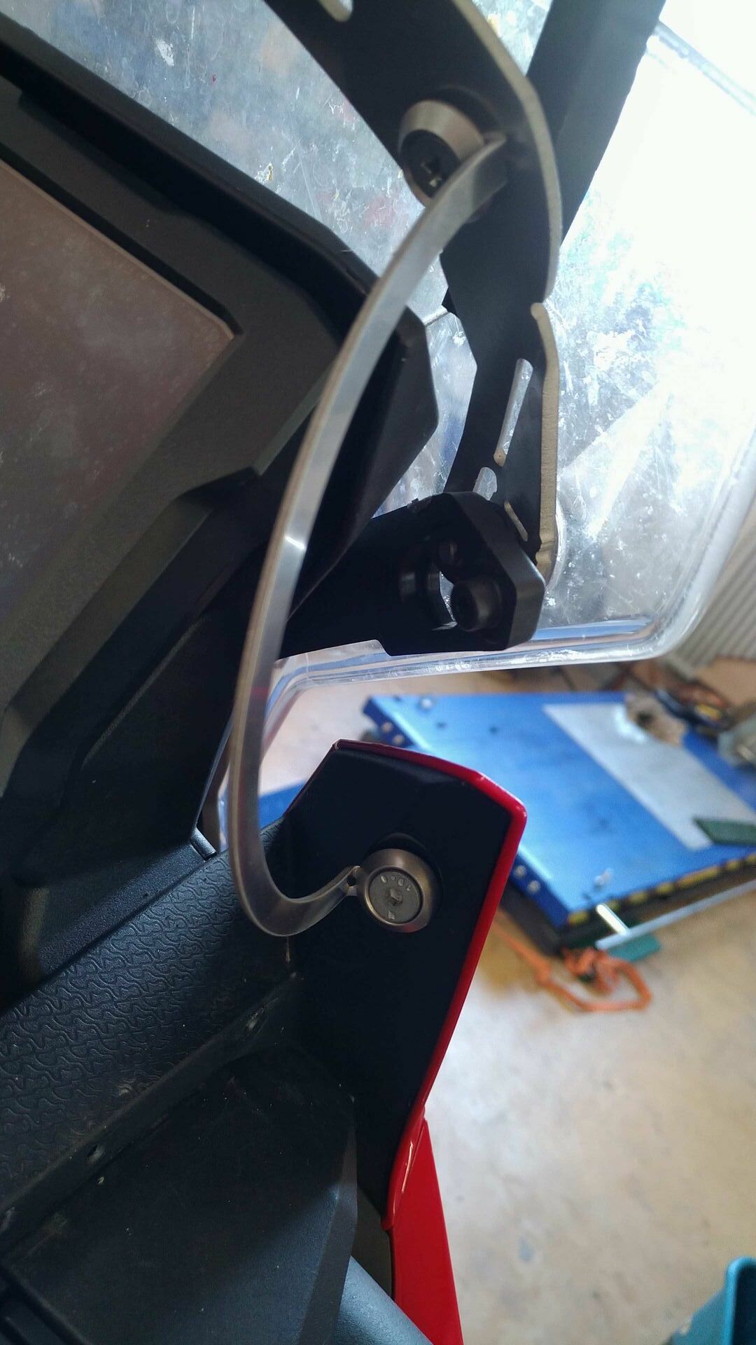

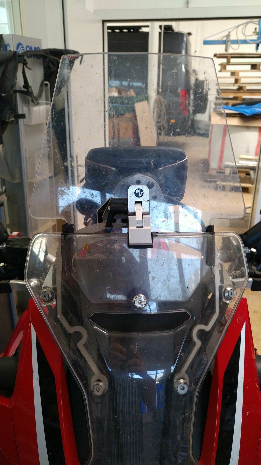

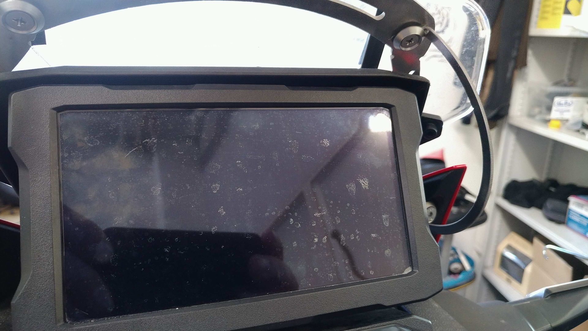

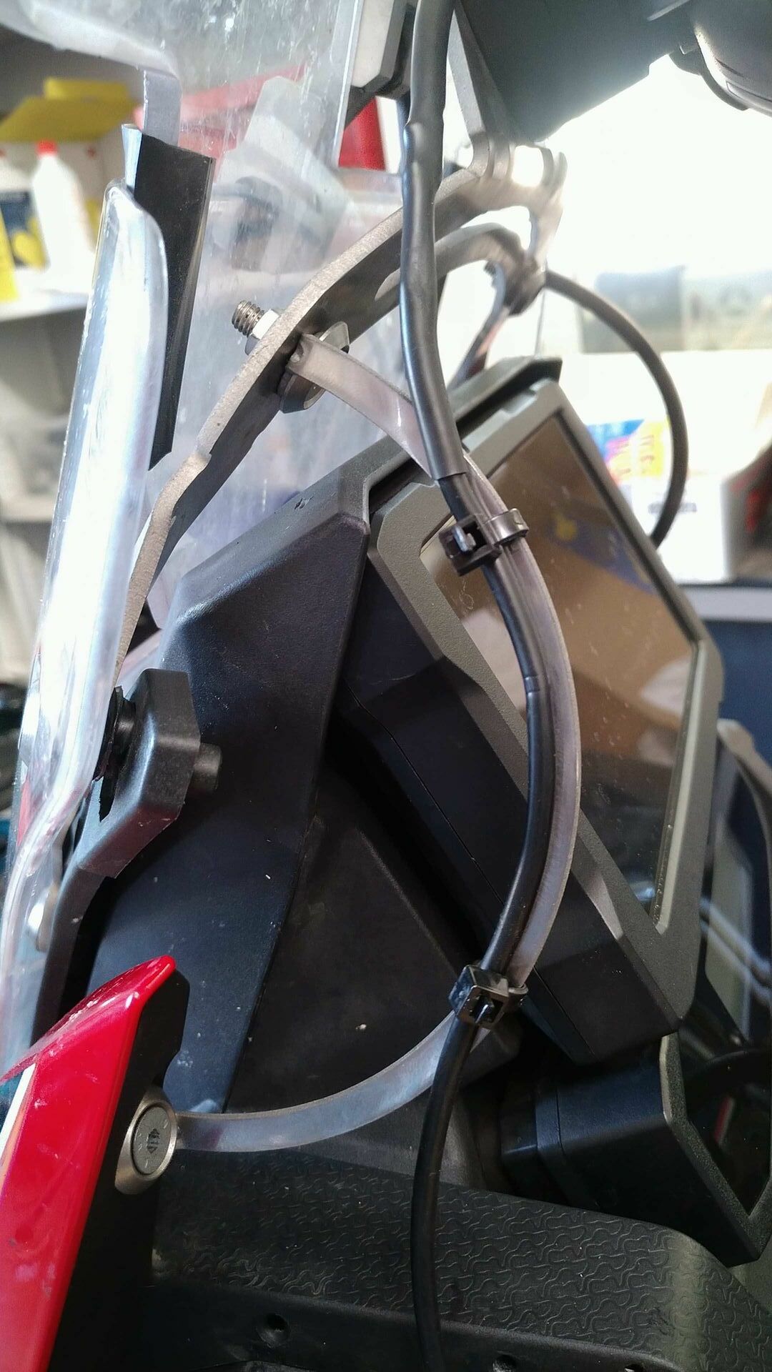

    hab da vor ein paar Tagen ein kleines "Supplement" für den SD08 Naviwinkel an meine Twin montiert.
    Ich fahre den von mir entwickelten Urhalter mit den kurzen Schenkeln und meinen fast schon geliebten Scheibenaufsatz, Modell Quasimodo, der sich auch auf dem Navihalter abstützt. Nun ist das ganze ein bisschen sehr hoch geraten fürs Halterchen. Hatte da über den Scheibenaufsatz doch gröbere Schwingungen auf dem Navi. Als Versuch habe ich nun die zwei kleinen Abstützungen montiert.
    Soweit ich es jetzt beurteilen kann, sind vor allem die von der Federung kommenden Stösse, die das ganze zum Schwingen brachten, nahezu weg. dass sich da immer noch was bewegt auf gröberem Untergrund ist Physik. Kann ich nicht viel dagegen tun.
    Die Abstützung erfolgt auf die zwei K-Stoff Verkleidungshörnchen. da ist kein Metallhalter drunter, geht alles nur ins Plastik. Wie lange das hält, wird sich bald mal zeigen. Wir fahren in ein paar Tagen ins Friaul. Hält`s nicht, hol ich mir einen Kaffee und denk nochmal drüber nach. ;)

    Hallo Daniel,
    iInteressante Lösung
    Habe seit ein paar Tagen den von Varaudo entworfenen Halter mit TomTom 550 und Sicherheitsverriegelung montiert
    Das Ganze ist ein bisschen schwer, sodass es auch schwingt. Allerdings nicht so stark wie mit dem Givi-Halter
    Zur Verbesserung habe ich noch zwei kurze Streben montiert
    Diese gehen von deinen unteren Haltepunkten, die für die Windabweiser vorgesehen sind, ca 5cm nach oben an die beiden Scheibenhalter. Ist etwas besser geworden, aber immer noch nicht optimal
