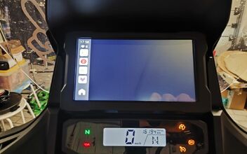

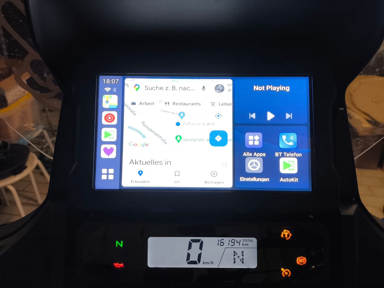

    Starte ich die Box ohne SIM, sieht der Screen der Honda nach dem Start so aus:
    Alles funktioniert wie immer (mit Hotspot).

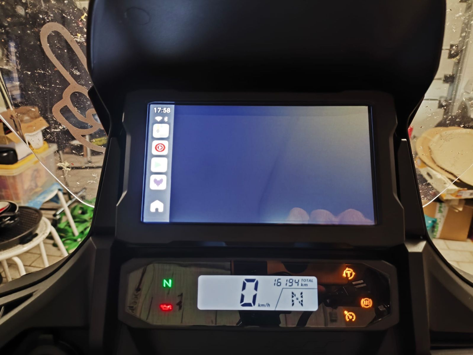

    Setze ich dann die SIM ein, passiert das:
    Keine Eingabe über Screen oder Armatur möglich.
    Setze ich erst die SIM ein und starte dann die Zündung, passiert dasselbe.

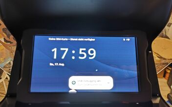

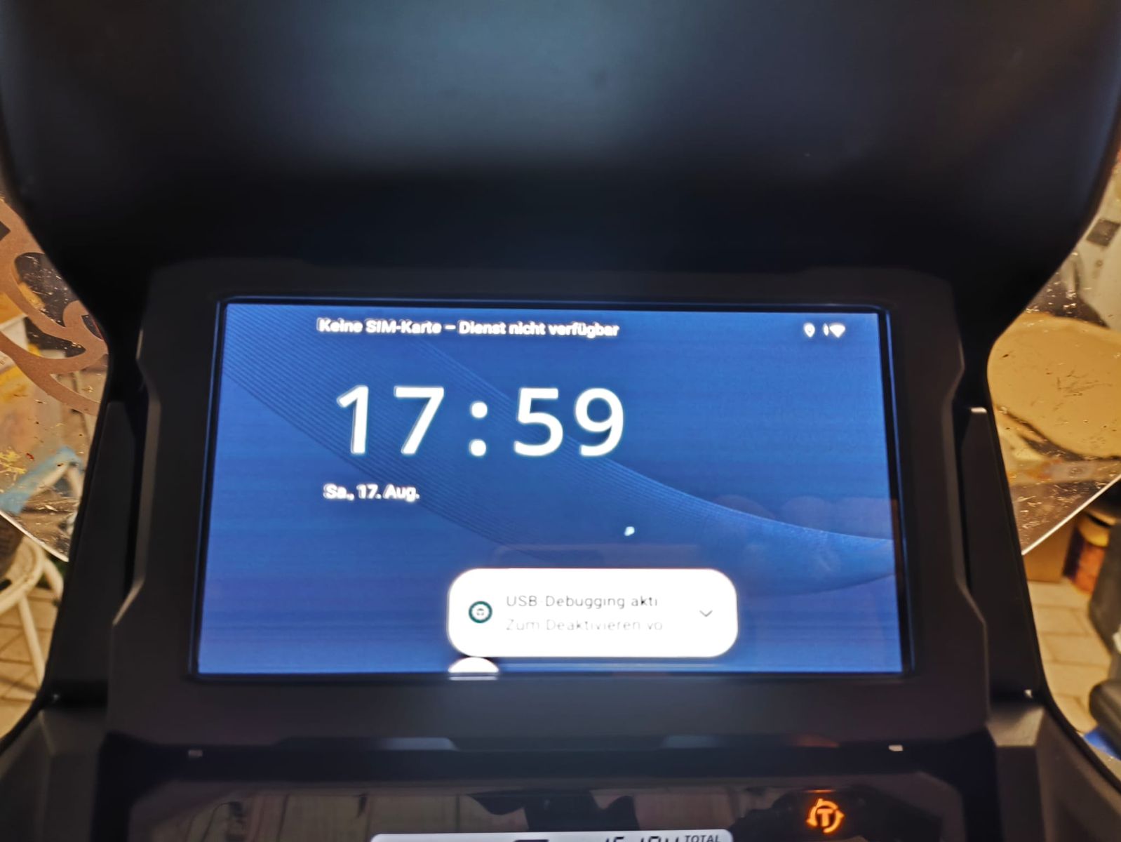

    Entferne ich dann die SIM bei eingeschaltetem Gerät, kommt dieses Bild:
    Leider kann ich die Meldung (irgendwas mit USB Debugging) nicht komplett sehen oder sichtbar machen.
    Auch jetzt funktioniert die Box erst dann wieder, wenn ich die Zündung aus- und einschalte.
