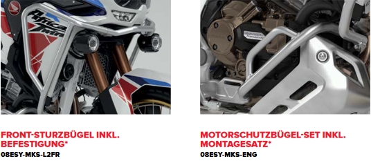

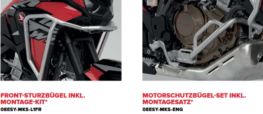

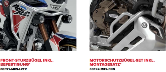

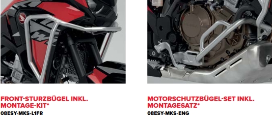

    Katalogauszug SD09 ATAS
    und SD08 AT
    Die unteren Bügel sind identisch, die oberen wie bereits erwähnt, nicht. Die Teile-
    nummern gelten für alle Modelljahre.
