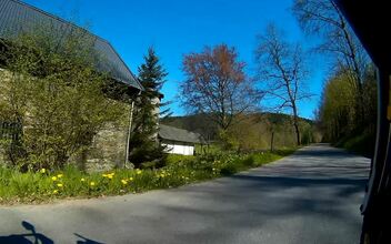

#4 Bin auch noch in der Experimentierphase, was die Position der Kamera(s) angeht.
Erster Versuch war die Montage am Motorschutzbügel links, überraschend vibrationsarm! Die Stelle ist schonmal gespeichert
[attachment=1]at-kameraposition.jpg[/attachment]
Die Perspektive sieht dann ungefähr so aus:
[attachment=0]at-kamerastandbild.jpg[/attachment]Da ich mit mehreren Kameras filme, finde ich es immer ganz nett, wenn bei einer Kameraposition ein Teil vom Mopped mit im Bild ist. Oben ist die Gabel zu sehen, man glaubt gar nicht, wie sehr die auch auf vermeintlich glattem Asphalt arbeitet
Das Probieren geht weiter, sobald die aktuelle Sintflut vorüber ist

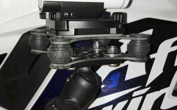

#7 Hab am AQ-Sturzbügel mittels RAM Mount-Haltern die Actioncam angebracht. Zusätzlich ist eine "Antivibrations"-Halterung montiert, die normalerweise von Drohnenpiloten zum Eliminieren von Vibrationen verwendet werden. Gibt's für wenige Euronen in China
Zusammen mit der optischen Bildstabilisierung meiner Kamera ("Steady Shot") gibt es bislang recht ansprechende Ergebnisse. Könnte aber auch sein, dass meine Maßnahmen "too much" sind. Bei nächster Gelegenheit werde ich daher mal ausprobieren, ob die Antivibrationsplatte nicht ausreicht und dazu die kamerainterne Bildstabilisierung abschalten.
Wenn der Motor im Stand läuft fühlt man, wenn man den Finger leicht auf die Kamera auflegt, noch minimale Vibrationen. Aber halt nichts Wildes.

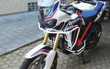

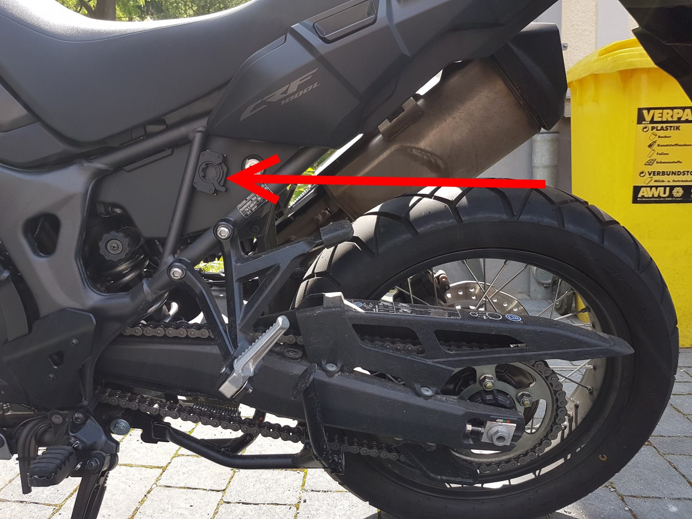

[attachment=0]Sony.jpg[/attachment]
Steht da wirklich AFRICA TWIRL auf der linken Seitenverkleidung?
Die hintere Kamera habe ich ebenfalls mit einem RAM Mount-Halter am linken Soziusrastenhalter befestigt. Diese Kamera filmt nach hinten. Da dadurch auch das Mikro, was bei der Sony HDR-AS200VR vorn eingebaut ist, nach hinten zeigt, habe ich einen überraschend guten Ton, der tatsächlich im fertigen Video verwendet werden kann.

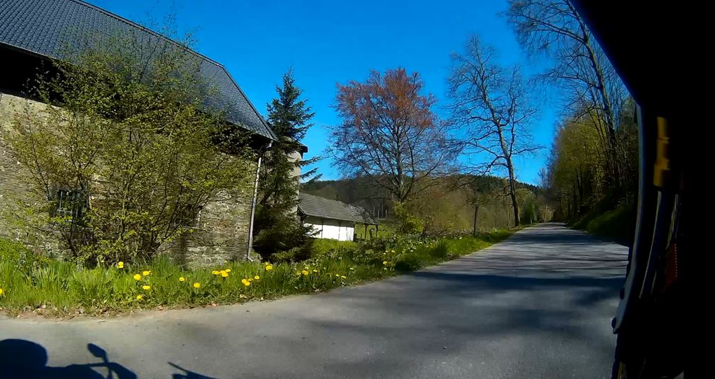

Das hier ist dabei herausgekommen:Externer Inhalt www.youtube.comInhalte von externen Seiten werden ohne Ihre Zustimmung nicht automatisch geladen und angezeigt.Durch die Aktivierung der externen Inhalte erklären Sie sich damit einverstanden, dass personenbezogene Daten an Drittplattformen übermittelt werden. Mehr Informationen dazu haben wir in unserer Datenschutzerklärung zur Verfügung gestellt.
Wie gesagt - erster Test! Die nächsten Videos werden sicher noch besser werden.Blöderweise hatte ich den RAM Mount-Halter der hinteren Kamera nicht richtig festgezogen, so dass es noch leichte Vibrationen bzw. Wackler gibt.
Ach ja, wer über meine sicher nicht perfekte Fahrlinie diskutieren möchte, kann das gern mit mir per PN tun
Die Perspektive täuscht allerdings, da die Kamera ein 120°-Weitwinkelobjektiv besitzt und die Achse der Kamera von der Längsachse der AT ca. 30-40° nach links gedreht ist. Dadurch sieht es so aus, als wenn ich mit dem linken Lenkerende über der Mittellinie bin - war aber nicht so.
