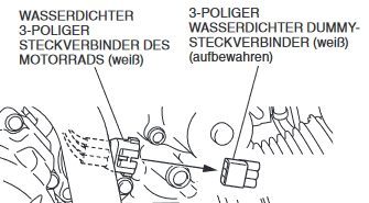

    Hier mal ein Screenshot aus der Einbauanleitung
    Der Stecker ist eindeutig als Dummy bezeichnet. Uns da man
    den Schalthebel beim Anbau im Steuergerät anmelden muß,
    ist das umgekehrt auch so.

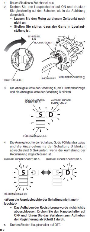

    Kein gutes Bild für die Werkstatt, aber mit der mit der Anleitung
    von Papinator kannst du das Problem sicher lösen.
    Hier noch die Seite als PDF zum ausdrucken

    Edit: Ist aus der Anleitung vom Crosstourer, funktioniert aber im Prinzip identisch
