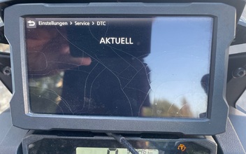

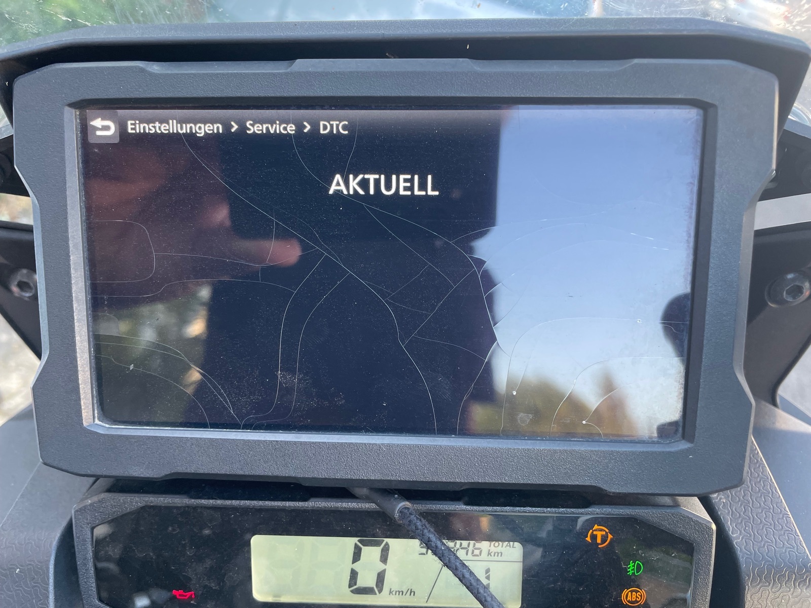

    Moin, stehe gerade im Odenwald und habe folgendes Problem: heute vor der Abfahrt vernehme ich ein leides, konstantes Summen, wenn ich die Zündung einschalte. Das ist auch jetzt noch da, nach ca 1 Std Fahrt. Seit etwa 10 km leichtet die „Motorwarnleuchte“ konstant orange. 2x neu gestartet, immer noch. Hatte das letzten Sommer mal mit der Lampe (in Monaco) und mein Händler sagte, ich könne weiterfahren und gucken, ob sie ausgeht. Nach 4-5x neu starten und 1-2 Std später war sie dann aus. Aber das Summen ist neu. Jemand eine Idee? Danke

    Lampe ist übrigens nach der Eisdiele wieder ausgegangen. Surren ist noch da.
