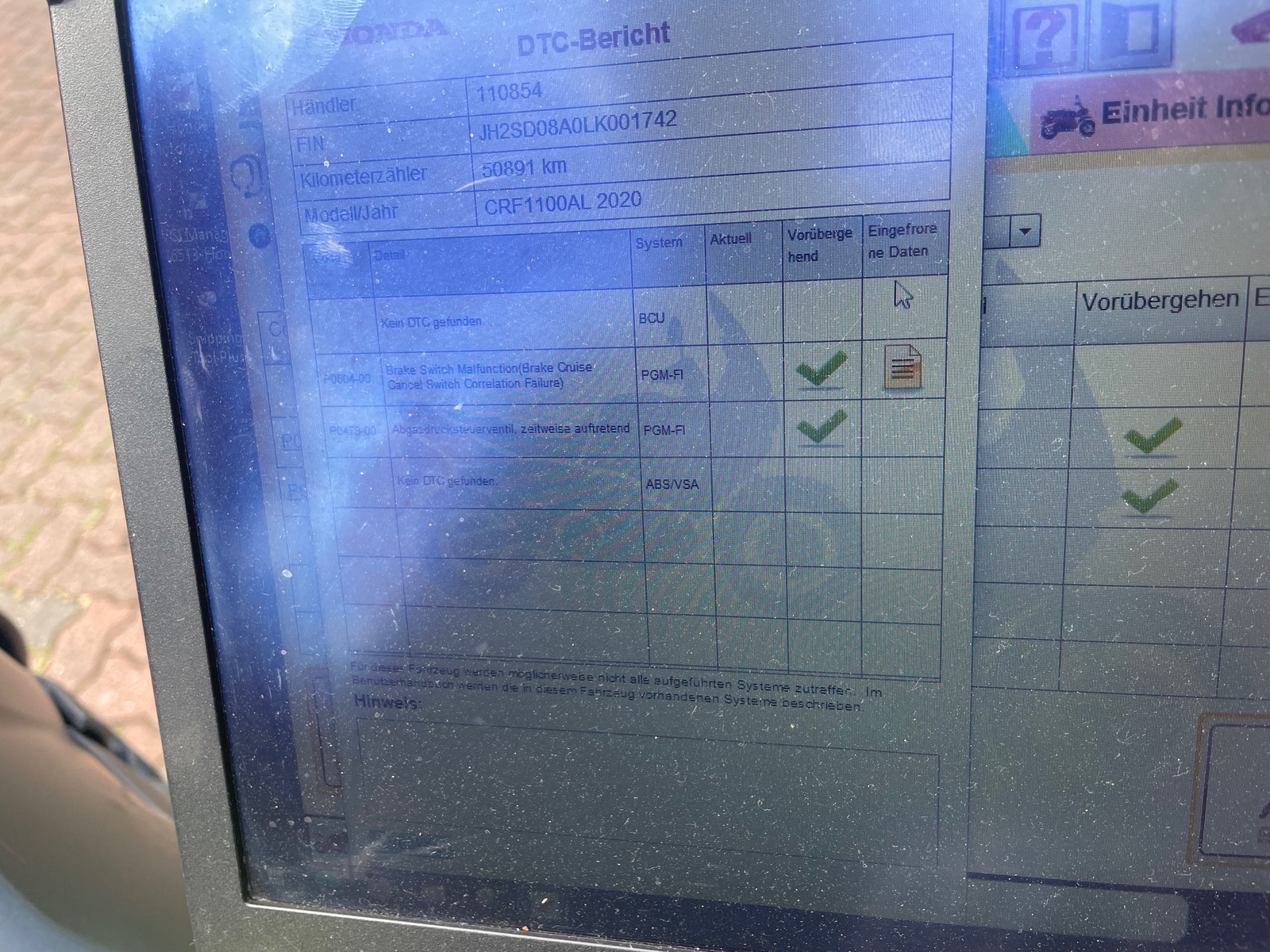

Komme gerade vom fHH. Da surrt das Abgasrückstellventil (Auspfuffklappe). Bzw. surrt der Stellmotor, weil wohl die Klappe festsitzt. Im Zweifel brennt der Motor durch und ein neuer kostet mehrere Hunnies. Daher kommt jetzt der Auspuff ab und die Klappe wird mit WD40 und sanfter Gewalt freigepopelt …

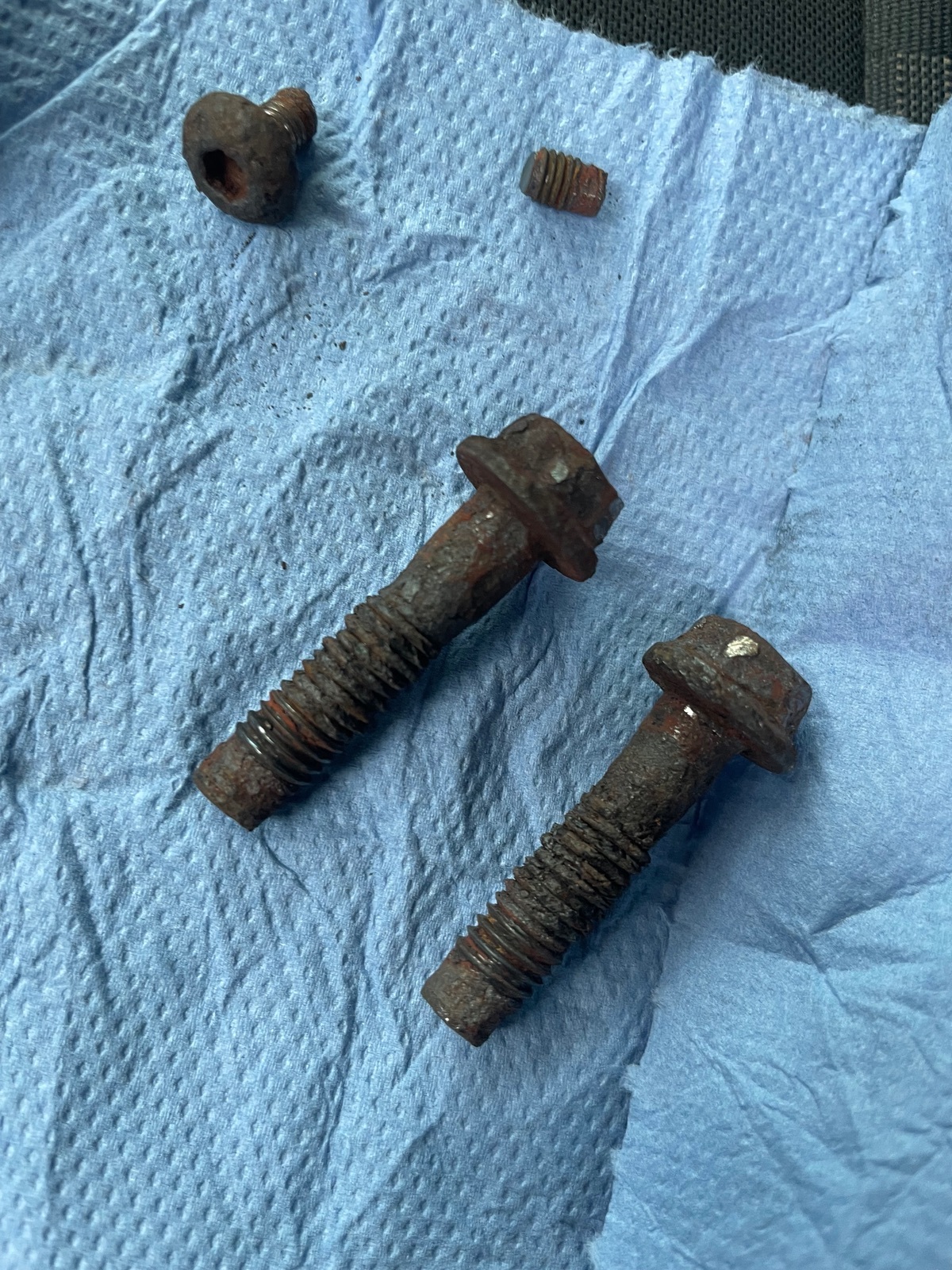

Heute bekomme ich die Quittung dafür. Beim kurzen Gangbarmachen der Auspuffklappe ist eine Schraube abgerissen und zwei waren festgegammelt. Alle drei Gewinde mussten nachgeschnitten werden und schon wurden aus der veranschlagten Stunde FÜNF!
Bezahlt habe ich nur die Hälfte, aber trotzdem 370,-€!
Pflege hin oder her, aber ich finde, nach drei Jahren dürfe keine Honda-Schraube SO aussehen!
Die Empfehlung vom Händler: regelmäßig auch mal die Schrauben öffnen und einölen. Besonders nach Offroad- und Wintereinsatz.

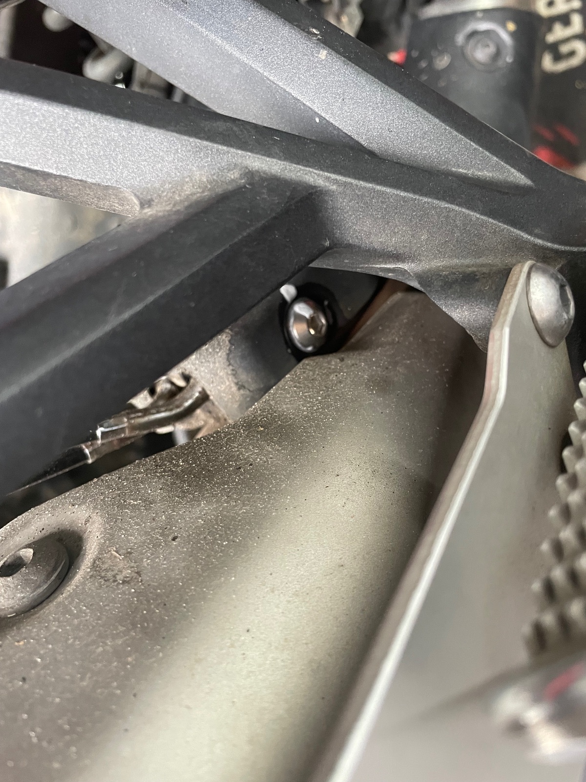

Hier sitzt übrigens die Auspuffklappe. Lohnt sich mal aufzuschrauben, Klappe mit WD40 Fluten und Schraubenpflege zu betreiben. Schaut mal besser nach …
