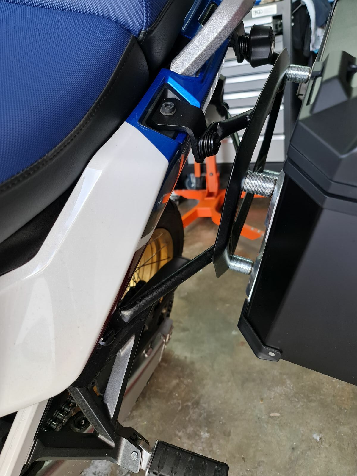

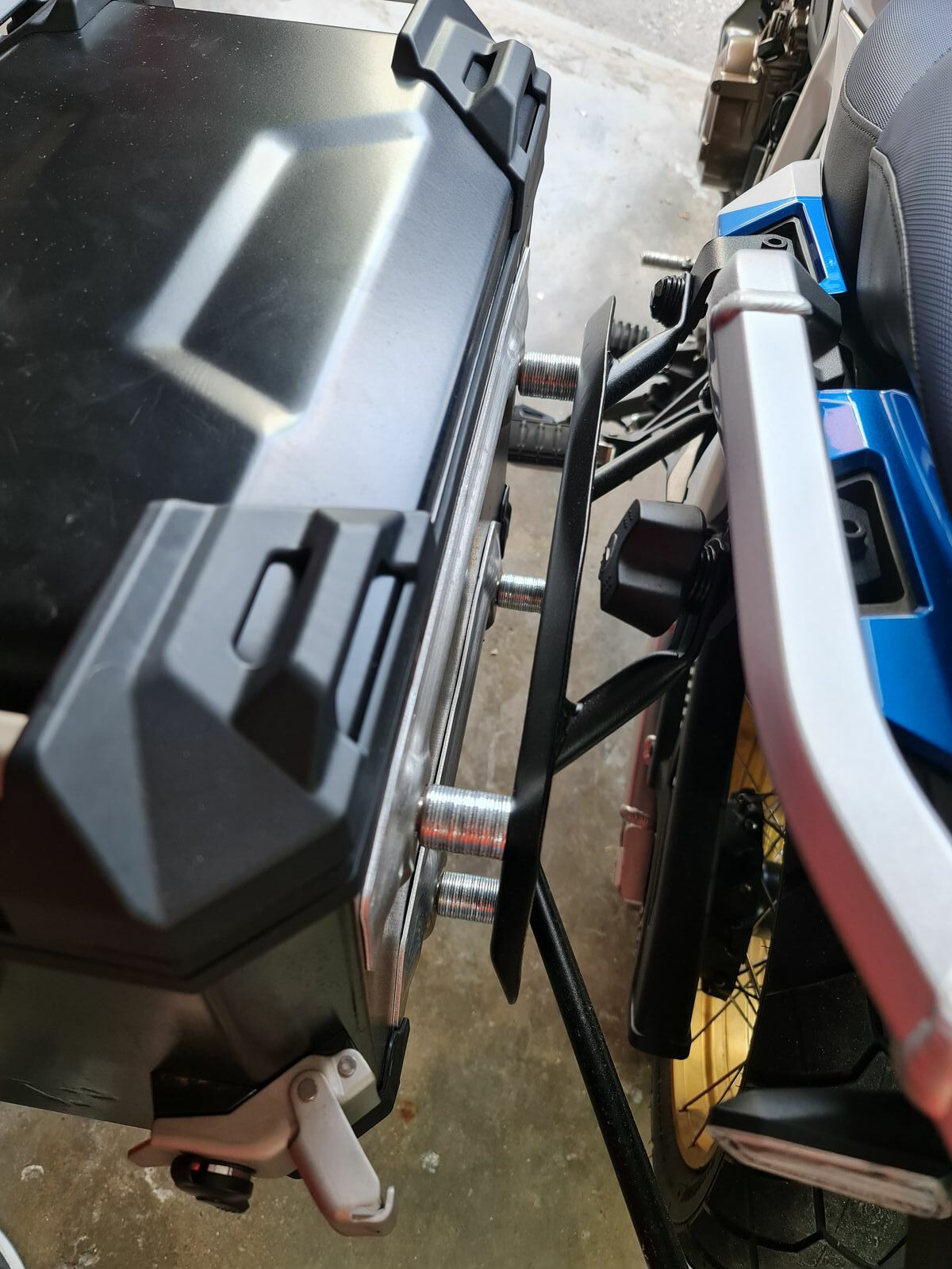

    Hier mal mein Schnellschuss, längere Senkschrauben, natürlich 8.8, jeweils 20 Karosseriescheiben. Das passt und meine Freundin berührt auch die Koffer nicht mehr.
    Jetzt noch die Abstandshalter in schön aus Alu drehen und schwarz machen. Ach, und 2 dünnere Halter für den Riegel.
