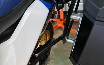

Hier mal mein Schnellschuss, längere Senkschrauben, natürlich 8.8, jeweils 20 Karosseriescheiben. Das passt und meine Freundin berührt auch die Koffer nicht mehr.
Jetzt noch die Abstandshalter in schön aus Alu drehen und schwarz machen. Ach, und 2 dünnere Halter für den Riegel.
Nach der ersten längeren Tour mit den Motech Koffern und Jungbluth Sitzbank (beide), klagt meine Freundin über Schmerzen in der linken Wade. Bei einer Grösse von 168 cm liegt Ihre linke Wade permanent auf der oberen Kofferecke. Klar, daß das weh tut.
Hat damit noch jemand Erfahrungen? Ich will jetzt mal testweise die 4 Kofferhalterollen etwas nach außen distanzieren. Schlossriegel natürlich auch.
