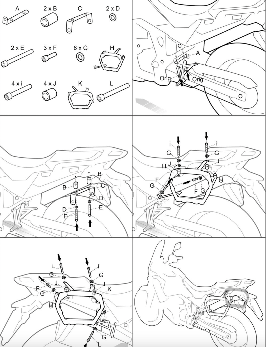

    Hatte mir erst die für die Standard AT bestellt, aber wie ich gelesen habe hat meine 23er das selbe Heck wie die ATAS. Hab die Anleitung bei Motea gegengeckekt und zumindest finde ich bei mir alle Befestigungspunkte aus der Anleitung für das ATAS Modell. Ich werde berichten obs passt.
    Meine Frage bezieht sich nun zu den Drehmomenten. In der Anleitung steht nur mit den Anzugsdrehmomenten des Herstellers festziehen...
    Wäre daher total dankbar wenn jemand die Drehmomentwerte für diese Schrauben für mich hätte:
    • Linke Soziusfußraste
    • Endschalldämpfer-Schraube
    • Schrauben für Kofferaufnahme oben
    • Schrauben von unten in den Kennzeichenhalter
    Anbei mal ein Screenshot aus der Anleitung:

    Bei Teilen von Motea unbedingt prüfen, welche Festigkeit die Schrauben haben. Deren China-Ware hat zum Teil minderwertige Qualität (nicht immer, kommt aber öfter vor). Daher kann es passieren, dass die Schrauben nach Drehmomenttabelle angezogen schon abreißen.

    Danke für das PDF.
    Können die Werte der 1000er für die 1100er einfach übernommen werden?
    Dann wären das folgende:
    • Linke Soziusfußraste: 34NM (Originalschrauben verwendet)
    • Endschalldämpfer-Schraube: 17NM (Vermutlich Schalldämpferschellenschraube)
    • Schrauben für Kofferaufnahme oben: TBD
    • Schrauben von unten in den Kennzeichenhalter: TBD
    Ich schau mal, aber mit 10NM für M6 und 20 für M8 sollte man ansonsten auch nichts verkehrt machen. Kommt ja auch noch die Schraubensicherung dazu.
