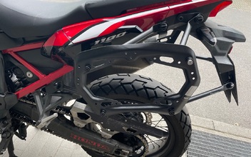

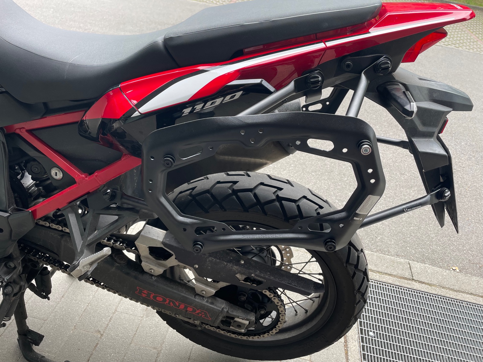

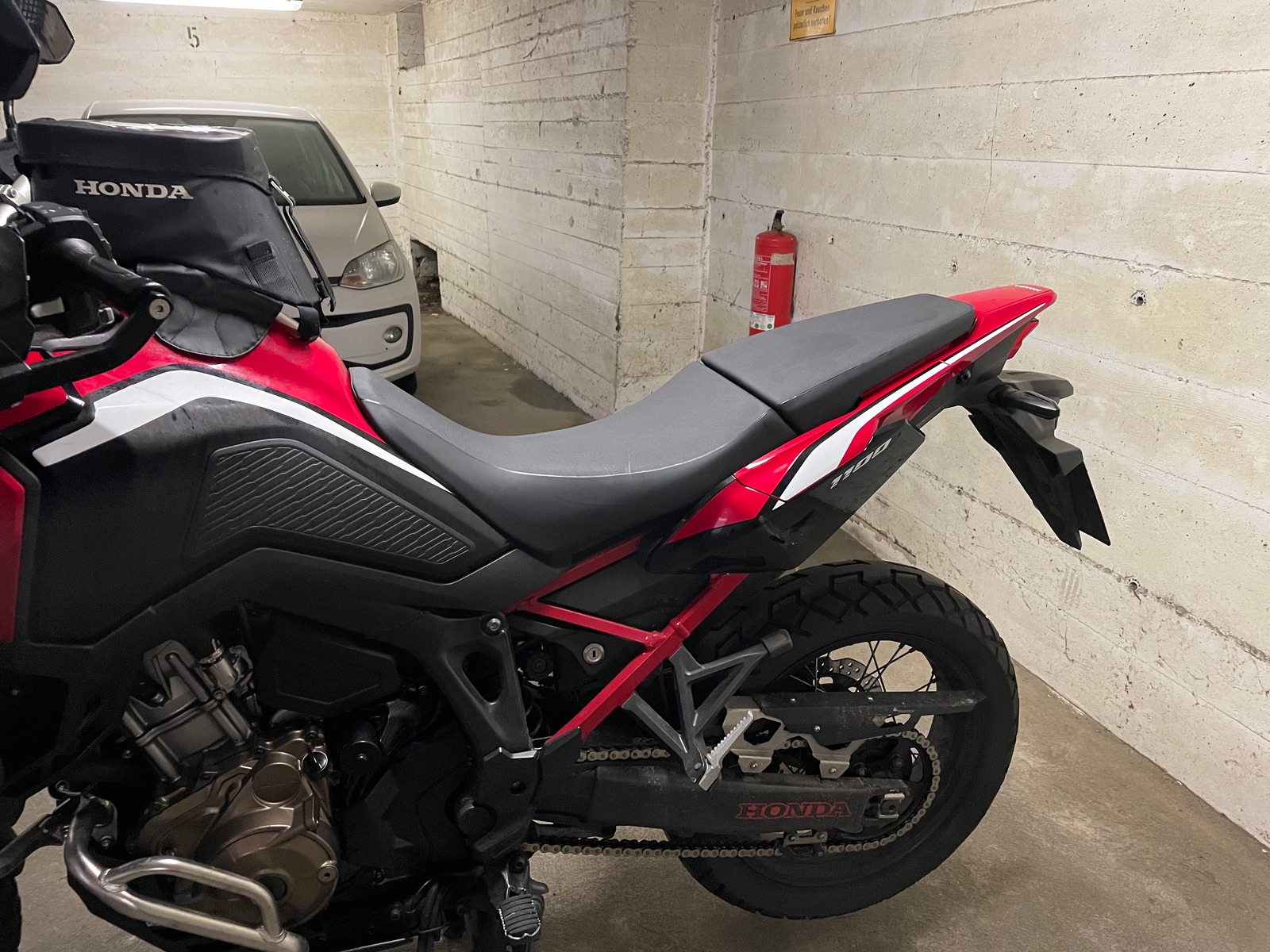

    Ich habe gerade den damals extra dazu gekauften OEM Heckträger (MY2020) wieder abgebaut und die (bei meinem MY) noch mitgelieferten Heck Seitenblenden wieder verbaut und mein Heck wieder schön clean gemacht … Ein Freund von mir wollte das bei seiner neueren SD08 (ab Werk mit Heckträger) auch machen und sich die Blenden vom älteren MY besorgen und entsprechend Lackieren … Mein Honda Dealer sagte aber dass die Blenden nicht passen, da Honda bei den neueren SD08 Modellen mehr geändert hat als „nur“ den Heckträger ab Werk anzubauen. Ich weiß nicht ob daß so stimmt … aber falls mal jemand ne alte und ne neuere SD08 hat kann man das ja mal testen … ich bin jedenfalls sehr glücklich mit dem Trägerlosen Heck und jetzt abnehmbaren SW-Motech Pro-Seitenträgern (siehe Bilder)
