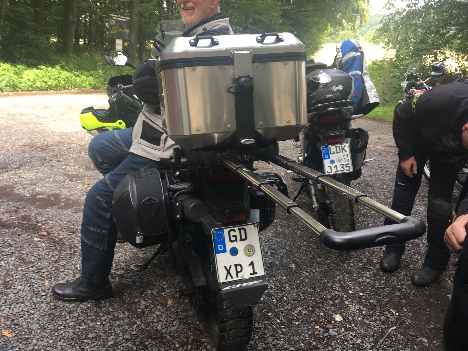

    Hab keinen direkten Tipp, nur einen Hinweis:
    Aus Erfahrung mit meinem eigenen Koffer auf der Brücke hinten weiß ich, dass das der Punkt am Moped ist, der am meisten durchgerüttelt wird (vermutlich weil er sich quasi hinter‘m Hinterrad befindet, wenn man von der Schwinge ausgeht).
    Sofern ihr da was draufpackt, polstert es auf jeden Fall gut bzw. testet vorher.
    Ein evtl. doch direkter Tipp:
    Verschraub - wenn möglich - den Koffer deiner Wahl mit Schlossschrauben. Sofern ihn dann niemand öffnen kann, kommt er auch nicht an die innenliegenden Muttern.
    Dazu musst du natürlich ne geeignete Trägerplatte am Heck haben, die du dir zutraust mit 4 Löchern zu bohren und eckig zu feilen / fräsen.
    In meinem Fall ist das ne normale HB Platte die für die großen Topcases passt und nen darauf verschraubter Pelicase
    Dazu gibt es hier auch irgendwo ausführliche Anleitungen.
