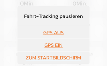

    Erstens habe ich noch keinen Weg gefunden, wie ich die Route abbrechen und so speichern kann, dass Scenic an dem Punkt weitermacht, an dem ich unterbrochen habe.
    Zweitens habe ich einmal kurz die in Scenic eingebaute Tankstellensuchfunktion ausprobiert und hatte den Eindruck, dass Scenic nicht Tankstellen im Umkreis meines momentanen Aufenthaltsortes findet, sondern solche im Umkreis des Startpunktes der Route. Damit kann ich natürlich nichts anfangen, wenn ich schon 100 km weiter bin. Ich habe dann von Scenic nach Google Maps gewechselt, damit war das Finden der nächsten Tankstelle kein Problem. Danach war es mir aber nur mit Mühe möglich, wieder in meine ursprünglich geplante Route zurückzufinden.
