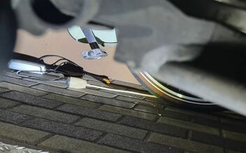

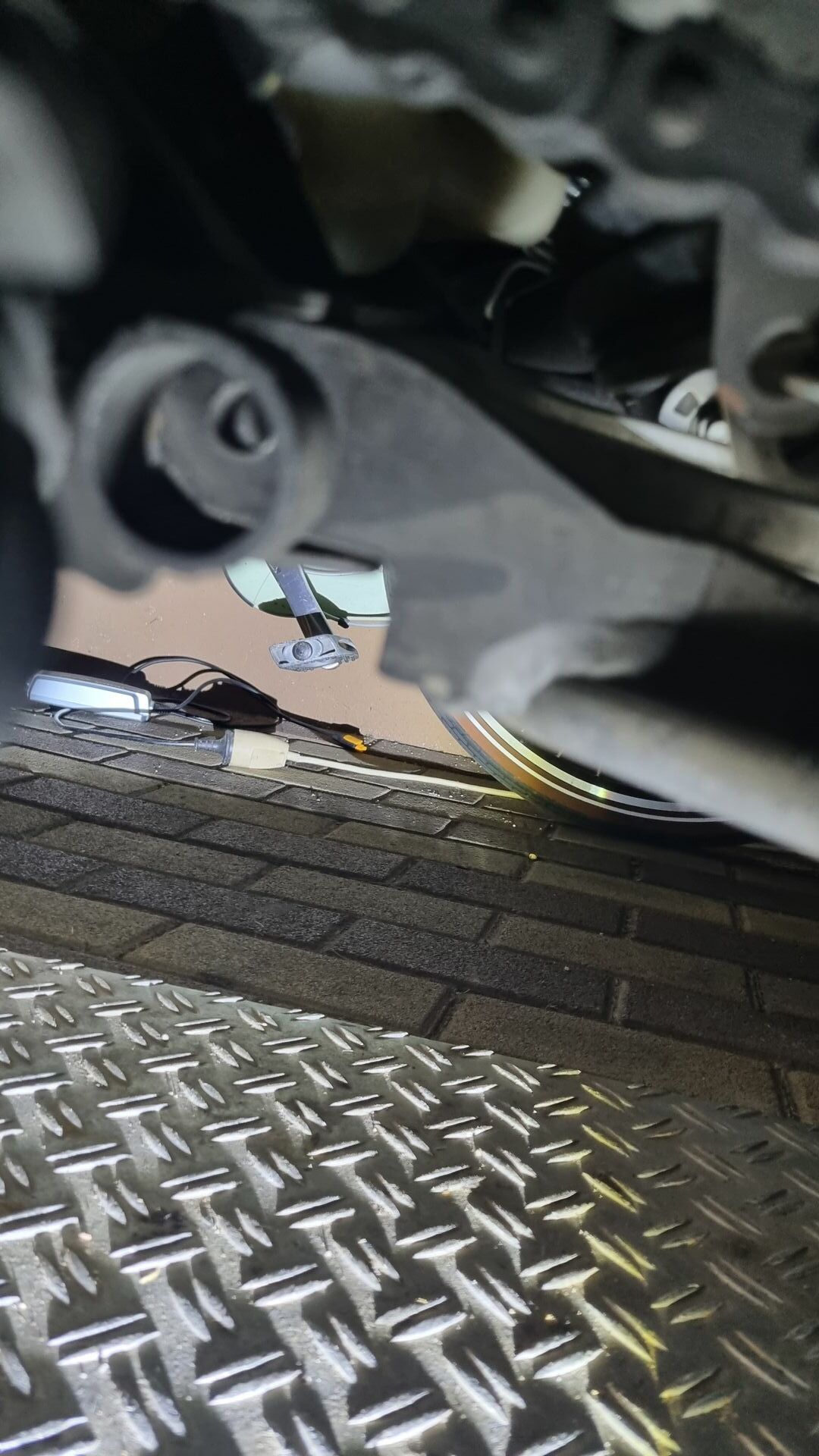

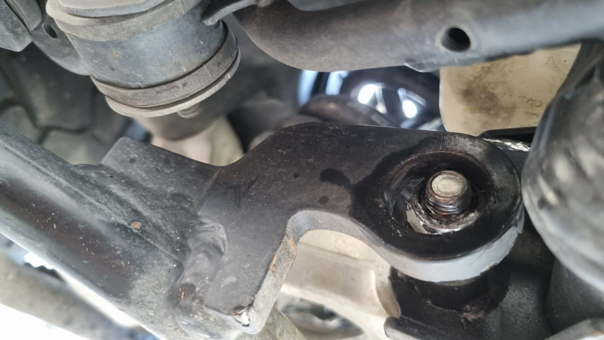

Hauptständer fast abgefallen
    Leider sind die Fotos ziemlich aussagelos, sorry! Hast Du den OEM-Ständer dran? Wenn ja, wurde die Rückrufaktion gemacht (verbesserter Sicherungsring)?
    Wenn es ein Hauptständer aus dem Zubehör ist, müsstest Du Dir von dort die Info holen, welche Teile ursprünglich verbaut waren und jetzt vermutlich fehlen. Mit der aktuellen, dünnen Informationslage kann Dir wohl kaum Jemand vernünftig weiter helfen!

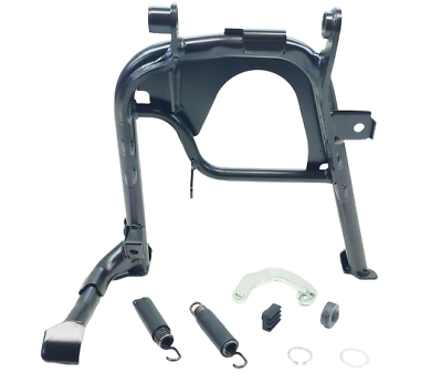

    Wenn das ein Originalteil von Honda ist, dann sieht der so aus
    Die Artikelnummern von Honda lauten 08M70-MKK-D00 oder
    08M70-MKK-D01. Letzterer sollte der mit dem verbesserten
    Sprengring sein.
    In der Anbauanleitung sind leider weder Abmessungen noch
    Artikelnummer der Einzelteile angegeben. Da hilft wohl nur der
    Gang zum FHH.
    Ansonsten such mal mit "Hauptständer honda crf 1000" bei
    Google, ob du was von einem anderen Hersteller hast und
    frag dann dort nach.
    also es ist definitiv kein original Honda Ständer, so wie es aussieht von ConStands bzw. Motea. Und da hat es dann wohl die Teile D, E, F und G weggeschüttelt, wie auch immer. Aber so kann ich mal in meinem Schraubenfundus wühlen, ob ich da was passendes finde.
    Schade, dass in der Anleitung nicht die genaue Größe der Teile dabei steht.
